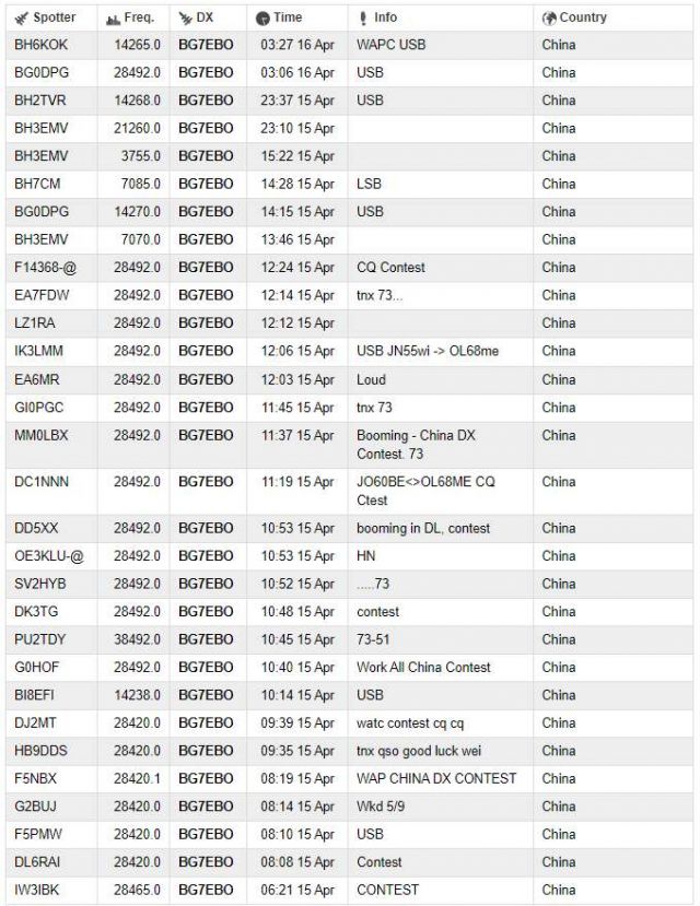

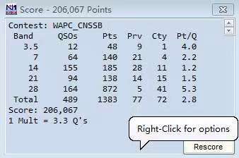

BG7EBO 2023 WAPC SSB M2-L
天线配置:
Y3D16
40米GP
40米长端馈
设备:Icom 7300 两台
      BH7JUO 三工器
      单波段BPF
OP:BG7EBO、BG7BES、BG7AJHBG7FKH、BH7FFR
    下面是流水账。
    WPX比赛结束后,为了快速返回,我们把重型升降杆放在了林场。WAPC前夕,台长BG7EBO提出周六去一趟林场把升降杆运回来,再把基地电台室搞一下卫生,顺便他玩一下个人全波段。
    周三周四,请了基地附近民工把路整修了一番。
    周五早上,我和BH7FFR到了基地,用竹子和电线架设了两幅DHDL接收天线。下午把电台室桌面整理了一下。然后开始试机,10米传播不错,上半夜15米传播很好,20米通宵有传播。由于前段时间拆了80米倒L,我们只能用40米GP和DHDL进行接收对比,DHDL听感会好一点。
    周五下午BG7EBO到达基地,晚餐鱼火锅。
    周五晚接家里电话,我可能需要随时撤退,为了防止DHDL的盒子(由BG5TOX制作并赠送给BD7DT俱乐部)丢失,周六上午我们上山把盒子拆下来了。
    周六上午我们恢复了30米GP,中午BG7AJH到达,午饭后他和BH7FFR前往林场搬运升降杆,5点半返回基地。BG7FKH是晚上到达,接手后勤工作。
    由于人多,都想玩一下,我们在周六中午决定改个人全波段为M2-L。    Y3D16经三工器分成了10/15/20三个波段40米是用竹子和电线做的GP,经4个单波段BPF后接入2*6天线切换器。40米长端馈也接入2*6,近距离的通联有些是通过端馈做的。
    比赛开始后,我们在10/15/20三个波段切换着做,10米做的时间长一点,一直到晚上八点半,基本是欧洲台,南美也有进来,但是国内台在周六只做了一个0区的电台,这个波段我们听不到国内电台的呼叫,国内台是周日上午做的,数量也很少,可能是我们天线高了一点。15米QSO数量少一点,虽然信号反馈还不错,但是不怎么进台。期待的20米通宵也没有,不是没传播,是欧洲台不追我们。40米天线弱,底噪高,大部分台是追的。80米是通过端馈天线拉天调做的,50瓦左右的功率,这个波段一个QSO 4分。凌晨一点,关机睡觉。
    周日五点多起来后,在40米上追了一点,上午我们在高波段切换着做,QSO缓慢增长,15米主叫进来了几个北美电台。上午我们弥补了国内电台数量,11点半结束比赛。

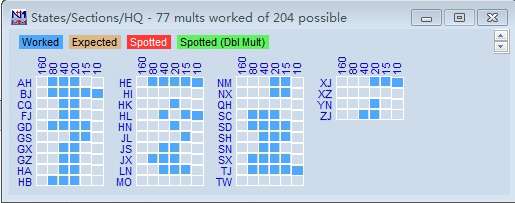

缺海南、青海、西藏、澳门、台湾
