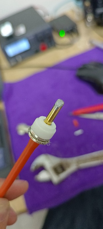

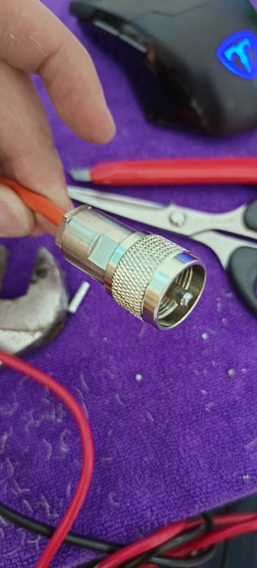

第一次制作,作用是短波进屋的跳线,八哥馈线,高端头,
实际上没有那么难,经验问题,手法问题,新人第一次做一定要慢一点,专注一些,多了就好了,经过万用表测量,焊接的没问题。

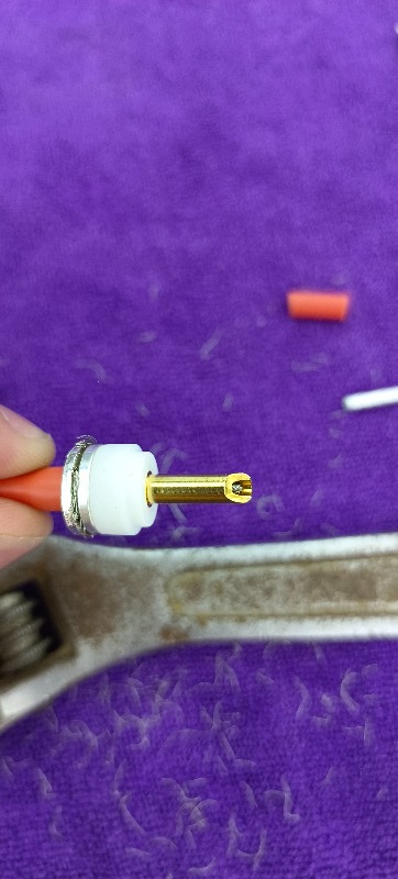

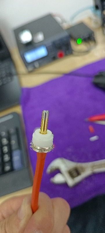

芯线长度一定要与铜针顶部持平再焊接。上锡焊接时分两次,第一次是用锡把芯线与铜针焊牢,第二次是用锡把铜针头部给满,焊圆润。这样焊出来的芯线与铜针焊接牢固,接触良好,外形美观。

谢谢您的指导,里面我灌了一些,应该没有灌的彻底,但是能用,我另一端在细心一点,把它灌满,谢谢您

如果馈线芯不是特氟龙的,焊接时间不要太长,用功率大一点烙铁,快速焊接

芯线留长一点,从插针里伸出几毫米,焊接好之后剪短。

焊好后,一只手攥馈线,一只手攥馈线头拧一下。

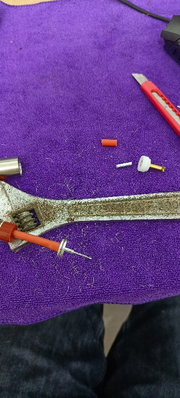

我昨天也第一次焊接,不成功。用的压接式接头,主要是买的卡钳不合适大了钳不紧,等装接式插头到再试。
