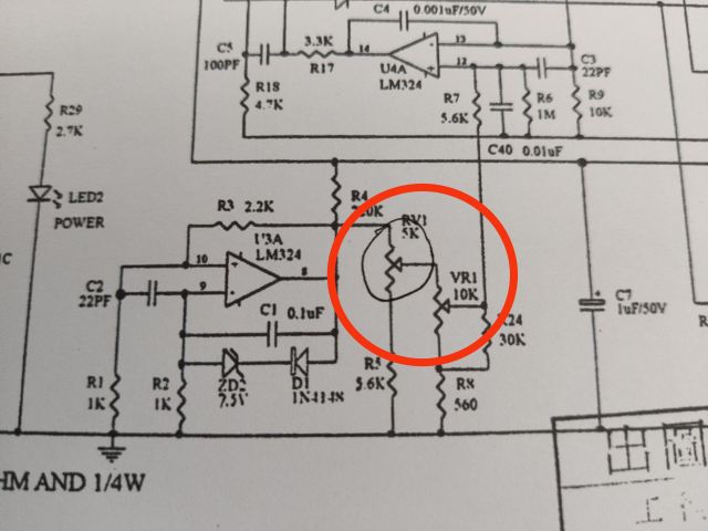

       朋友拿来一台GVS3000通信电源修,这货不便宜!我自己也有一台,经不住钻石的诱惑
故障:电压最高只能调到10V左右,高不上去了,调低可以,调高不行。

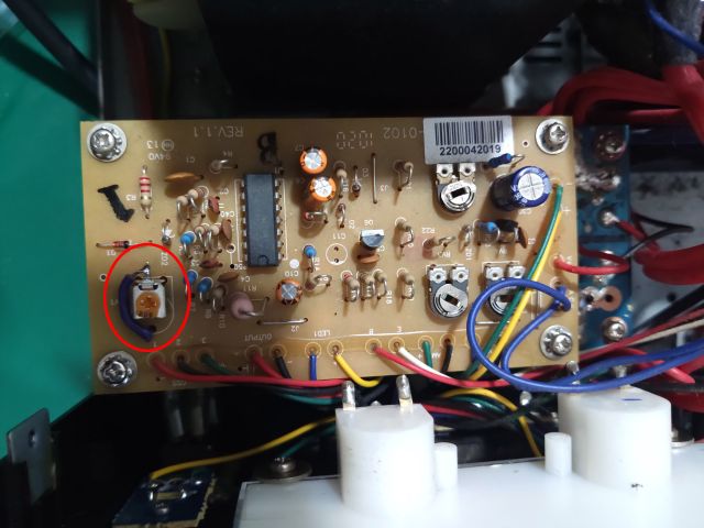

分析:调压有反应,能调低不能调高,首先检查变压器出来的交流及整流电压是否正常

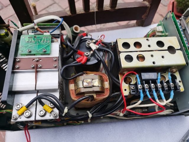

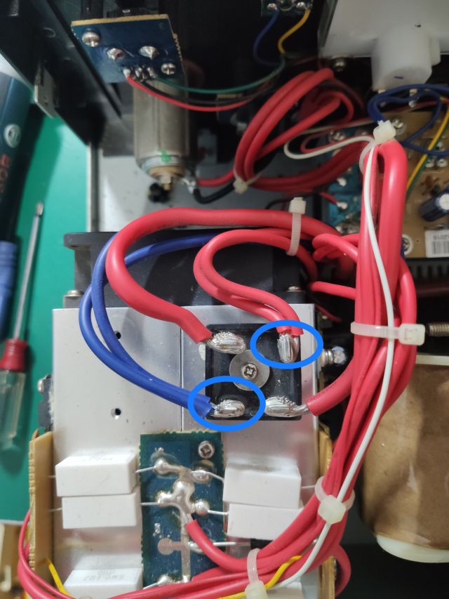

开箱,找到蓝色圈处,这是整流堆,用万用表直流电压档测量,应该有16V-20多V,电压正常表示变压器及整流没问题
分析:输入电压正常,哪就是调压部分问题,调压部分电路主要有两个可调电位器有机械部分,容易坏,首先要检查,如下图电路VR1  10K是面板上的电位器,RV1  5K在电路板上,
如下图

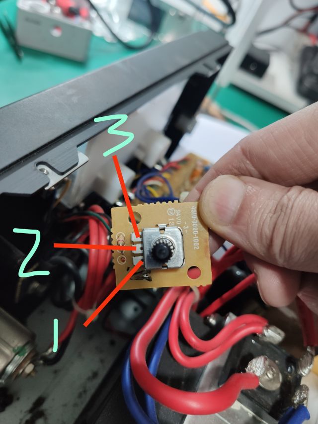

先检查面板上的电位器是否正常,面板上的可调电阻取下来如下图,用万用表R档测量总阻值,1,3脚应该是10K,然后测量1,2和2,3同时转动看阻值是否平滑,经检查此电位器正常。

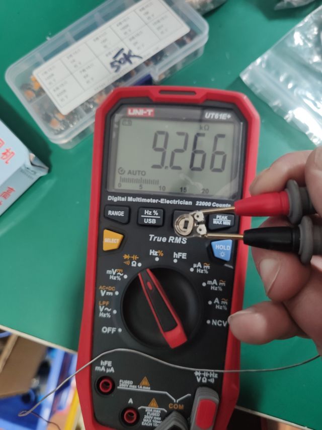

接下来检查电路板上的RV1,建议取下来测量更准。发现此电位器(可调电阻)标的是5K,但总阻值有9.2K,大了一倍,调节时测量发现已经不是线性变化。
换上后再看有无其它问题。
换上一个新的,由于没有一样大小的,用了另一个电位器代替,飞了一根线。
如下图红圈位置,换好后电源恢复正常。
总结:此电路用了两个电位器来调节电压,板子上这个电位器主要作用是为了效准面板上的电位器13.8V限位卡的电压
当转到13.8V坑位时,如果电压不准就可以调节此处来效准。

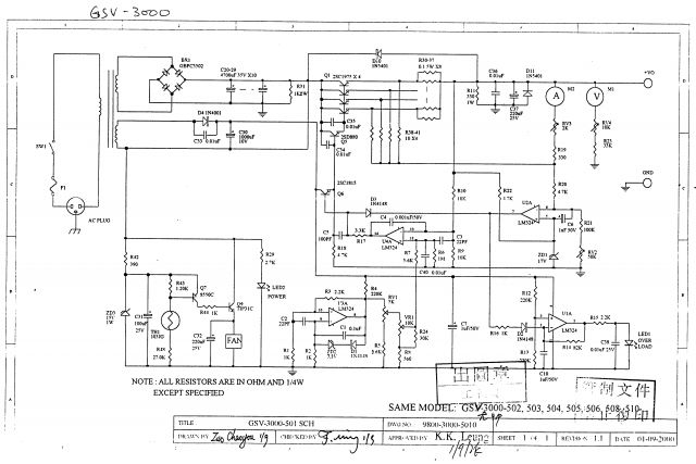

附上本电源电路图,此图来源于百度,由BG1JT,BG0CZP两们朋友找到发给我的,在此感谢两位。
DE BG8GVJ
WX16623130306 欢迎大家交流学习。

这东西是通病,修了2台都是一样的问题,其中一台调到13.6V之后测量阻值后,直接用固定电阻替代。

感谢 @bg8gvj    ,看了这钻石GSV3000 电源维修贴,在@BG7IKD   的帮助下,在网上买了 085 卧式 玻璃釉可调电阻 5K 502(进口的才0.3元加运费5元)顺利更换了RV1,   本想把VR1(10K 面板可调电阻)也换了,可在网上找好久也没找到同型号的,那位朋友如有找到VR1的同型号配件发个链接。   再次向@bg8gvj    @BG7IKD  表示感谢!

VR1买瓶电子清洁喷剂喷喷拧拧,又能用个一两年了

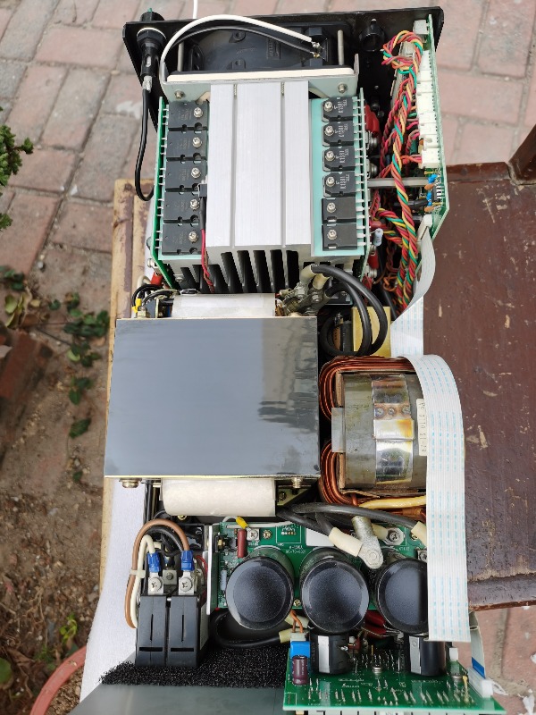

GSV3000手里没有,但是家里有FP-1030A,就是GSV3000的套壳机,内部完全一样。今早用功率计量了下,空载功耗16.7W。估计很大一部分功率耗在了那个散热风扇上。那个风扇开机就转,而且声音挺大很烦人,准备抽时间改造一下
