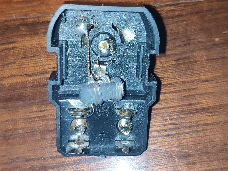

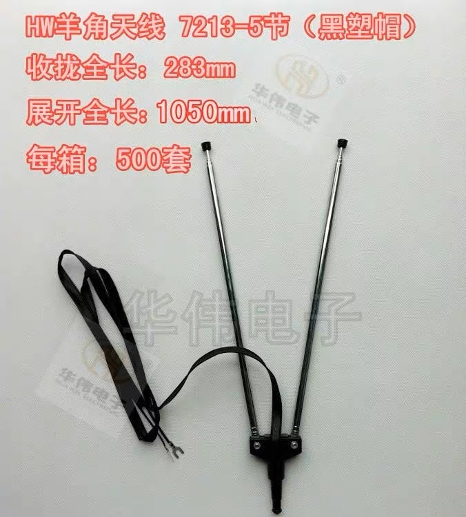

买了一现成的羊角天线(图一),拉好长度后尝试用天分测量,但发现无论天线是何种状态对波形都没有影响
于是拆看转接头看了看,发现天线出来的两根线在里面直接是短接的,好像还有个磁环(图二)
想问问有没有人清楚这样对接收会有影响吗?这样短接发射应该是不行的了,但是感觉接收也会有影响。还是应该改成普通的接法会更好?

只看该作者 1楼 发表于: 2023-01-27
电视的75-300变换

只看该作者 2楼 发表于: 2023-01-29
回 ba4dl 的帖子
ba4dl:电视的75-300变换 (2023-01-27 23:48)
我看商家卖的介绍是这个,想问问直接用这个来接上SDR接收NOAA会有影响吗?

只看该作者 3楼 发表于: 2023-01-29
接上SDR接收NOAA,你直接把线拆了,用馈线重新接就行了,接收不要搞什么匹配

只看该作者 4楼 发表于: 2023-01-30
回 bg8amg 的帖子
bg8amg:接上SDR接收NOAA,你直接把线拆了,用馈线重新接就行了,接收不要搞什么匹配
 (2023-01-29 16:06)
好的明白了,感觉不发射也就不需要这些东西,已经重新接线了~
