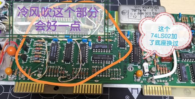

WJ8718/MFP接收机,收听USB/LSB单边带时,频率有小的偏移,声音变音,其它正常。北京这边有朋友有综测设备,能调修、校准这种接收机的吗?变音时故障码是0064.谢谢

BFO频偏,调整一下就好了。找台好点的频率计。先测一下2Mhz的基准频率是否正常,再测一下BFO频率。

谢谢楼上朋友指教,我这没有频率计,BFO就是那个A5A3板子吧?我换过这个板子还是偏,我用冷风吹了一下A5A1那个长板子,靠近大屏闭盒部分就会好一点,一会又不行了。听AM没有问题。

A5A3,测量BFO频率。
没有频率计不好弄啊。不要乱调,论坛里面有资料,搜索一下啊。

这机器里面电解电容容易出问题  时间太长了 老化厉害

板子上的小黄豆钽电容容易短路

谢谢您的提示,黄豆电容确实故障率高,换了好几个。基本都存在漏电现象。
