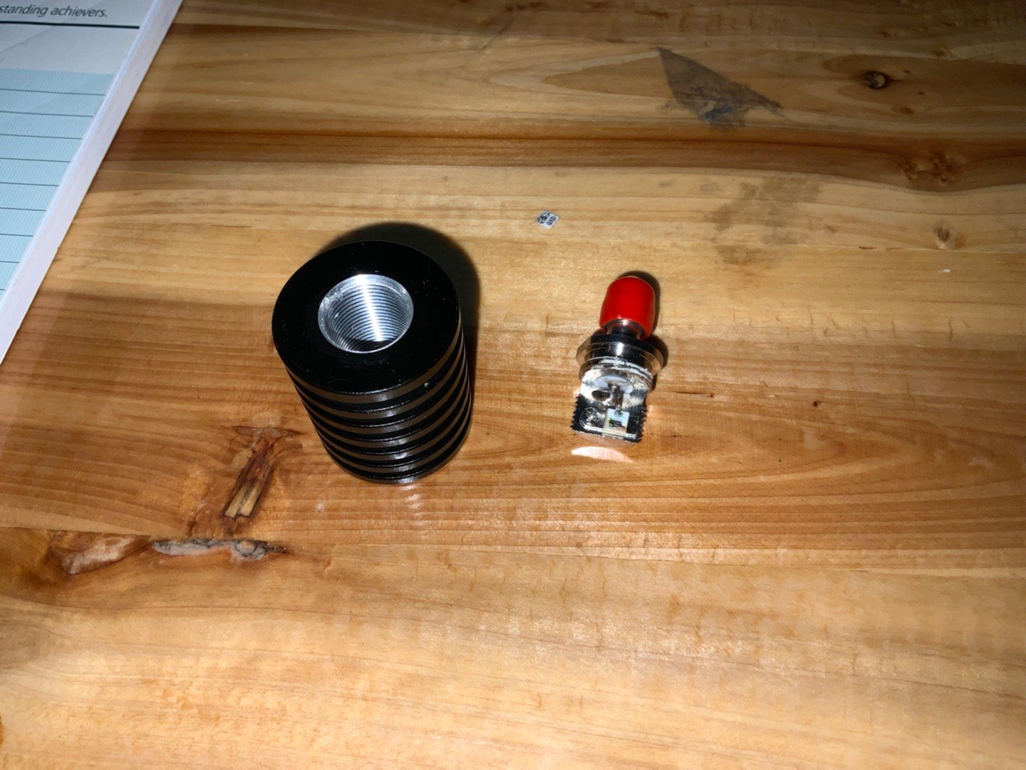

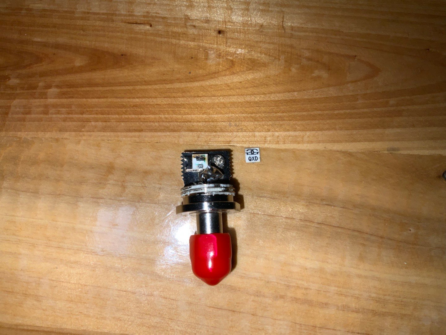

本来想测车台的低功率,一不留神没看到是高功率,然后就烧了。之后10瓦内无论输入多少驻波都是6点几
大力出奇迹拆开有糊味,有个电子元件上面写着QXD,GG像是品牌
有没有懂行的HAM友指点一下,还有救吗

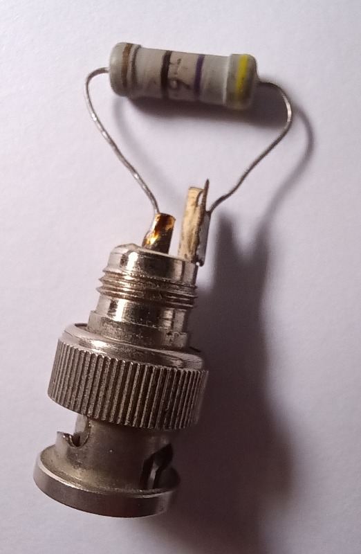

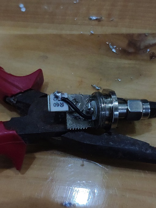

关于17楼说的问题,第二个图里仔细看左边其实已经装上了屏蔽壳了,个人觉得就是飞线的问题。
其实这已经是第二个电阻了,第一个因为方向问题没上螺丝安装,直接锡焊到底座上的,焊好不装屏蔽壳430兆也是驻波1.0的,但是因为空间问题无法装上屏蔽壳(期间还把第一个电阻搞坏了)。最后只能妥协到飞线解决了

只看该作者 17楼 发表于: 2023-01-10
放钢丝钳上的指标,与屏蔽散热壳里的,肯定不一样

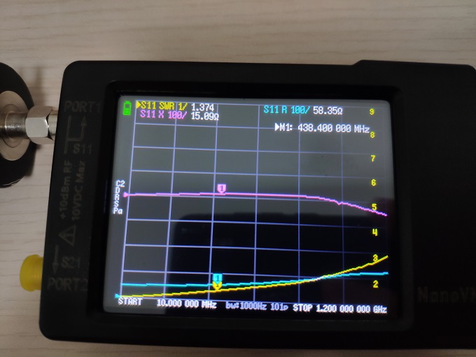

还真被12楼说对了,虽然说换电阻成本就个位数,但问题频出
由于买到的电阻方向和大小不对,所以只能靠飞线解决了
没想到高频驻波直接不能用了,145兆25瓦驻波表测还是1.0的,50瓦就升到1.1了,430兆更是直接1.3起步
天分一测,这东西是不能要了,还是直接买新的算了~

只看该作者 10楼 发表于: 2023-01-05
换了那只陶瓷无感电阻即可
