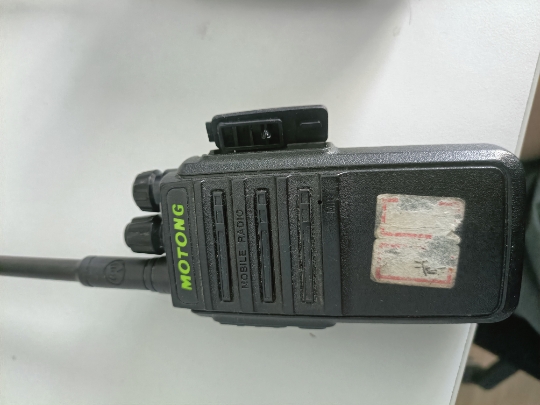

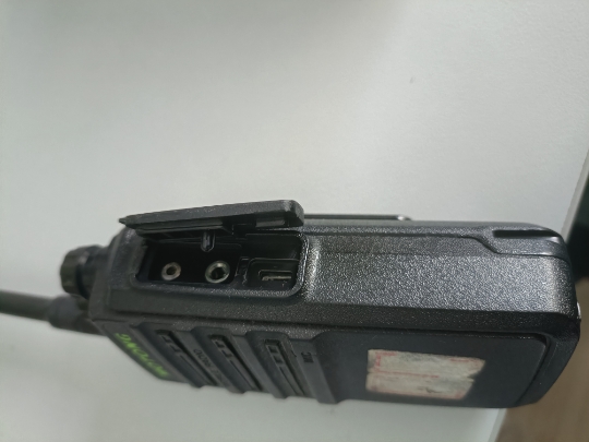

各位大佬,我只是一个爱好者,朋友酒店新买了几台小米对讲机,原来这样的老对讲机想着和小米能通话。朋友知道我是爱好者,就让我想想办法,我有6100和70D,扫描个频率还好,亚音就扫不出来了。频率很快对上了,441.250,每2M一个信道。这样,我的6100和70D能听见这个GP-3288了,但反过来就不行,应该是3288有亚音。我的机器没有亚音扫描,写频软件总也对不上,就用笨办法,一个个亚音试,课模拟亚音和数字亚音都试了,也没有对出来。所以在这里求求大佬们,看看是是什么问题,有没有办法解决,感谢了。

要到这个机器的写频软件读一下。

到500点喊一声有综测或测频器的,跑一趟搞定。

70DR有扫描哑音的功能,找说明书仔细看看。

民工机 非标哑音 面大 找软件件吧

我的是70D自带的说明书没有怎么扫描亚音。网上看了有详细的啦说明书,按照上面扫出来了亚音,167.9,可这是接收亚音,不用亚音也能收到,发射的亚音没法扫到,70D发射,这个机器收不到。写频软件也找不到,我还是再试一试发射怎么设置亚音。

167.9 是标准系列里的 你再看看宽窄带吧 您不是小白 是太白金星
