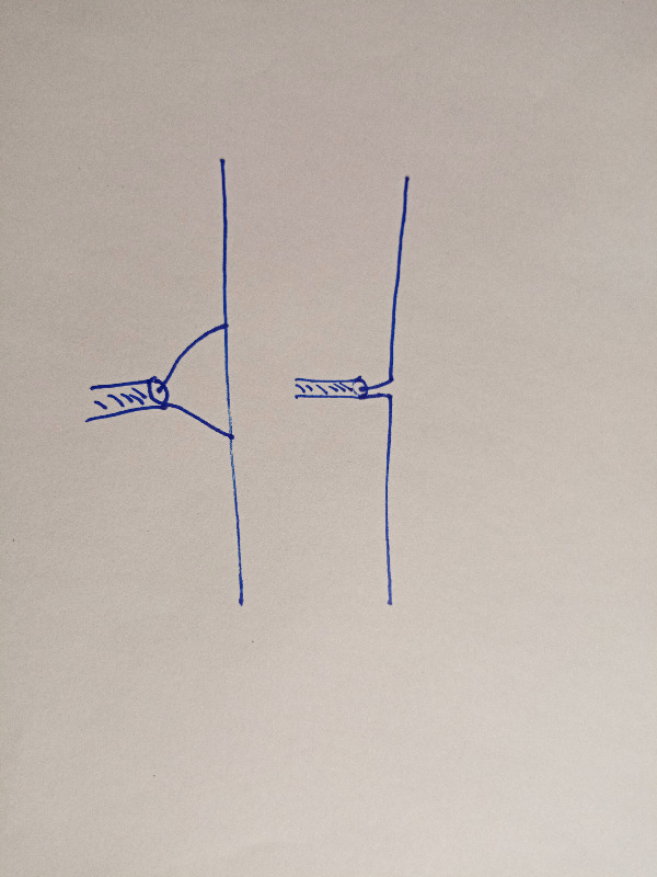

然后馈线串联在其中。这样做天线的阻抗为大约73欧姆,和50欧姆的馈线不怎么匹配。如果DP天线的振子中间不断开,将从馈线引出的两个馈点拉开距离,接到天线的振子上,从中间看,左右对称,这样做不正好能够实现50欧姆阻抗的匹配吗?效果应该比前者更好吧!
你画个图吧,实在是脑补不出来这是什么样的接法。

只看该作者 2楼 发表于: 2022-12-06
我的语言描述能力这么差劲吗?

拉开多长的距离?长了就会等效成框形天线,就不是DP了。

半波长中间馈电有两种方式,左图是gamma匹配,振子可以不用中间断开;右边是通常偶极半波长天线须中间断开;当然,半波长天线还有端馈。匹配最简单是当然第二种...

还没。这个想法来源于J型天线,我 这个 可以看做是把J型天线的匹配段拉直了,原来的辐射段不要了。

根据我做J型天线的经验,435MHz的天线,拉开的距离是66mm。

你这个图就有点类似Gamma匹配了,可以在八木的馈电方式是见到。
但是这种匹配,对于线天线来说,有点麻烦的,不太能稳定下来。中间断开馈电的方式,简单好用。

J天线弯折部分上的2个馈电焊接点的间距也会影响你这个距离,间距近馈电点上移(天线竖着)间距远馈电点下移。所以66mm会随间距变化

楼主不知道世界上有种叫发卡匹配,就是这个道理,只是把中间部分折叠起来变成了u形。如果是伽马匹配是单边的不平衡输入。完全像的还是使用600欧姆平行传输线的远古时代,真的和楼主的想象一模一样的。连接天线的地方的馈线是分开成Y形,半波阵子中间是不断开的。当今用同轴电缆为多,因此大多天线是分开的,50欧姆。楼主是个非常有脑子的,而且有想法。只是too young, too simple

bi4jug:还没。这个想法来源于J型天线,我 这个 可以看做是把J型天线的匹配段拉直了,原来的辐射段不要了。 (2022-12-07 15:24)
把辐射段去掉,把两臂打开,正好发卡匹配

ba4dl:楼主不知道世界上有种叫发卡匹配,就是这个道理,只是把中间部分折叠起来变成了u形。如果是伽马匹配是单边的不平衡输入。完全像的还是使用600欧姆平行传输线的远古时代,真的和楼主的想象 .. (2022-12-08 02:34)
中间部分电流最大,是辐射最强烈的地方,被打成了U型,浪费很多啊!还是拉直了好一些。

拉直就是伽马配了
