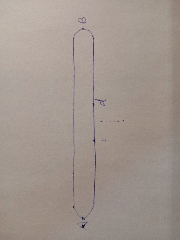

如图,一个圆拉扁,由CD两点馈入信号,天线谐振,AB两点电压最高,如果 [复制链接]
离线bi4jug
352
只看楼主 倒序阅读 0楼 发表于: 2022-12-05
CD间距不变,但是CD两点向左或者向右平移,那么,电压的最高点AB两点是否也会跟着移动?

只看该作者 1楼 发表于: 2022-12-06
Re:如图,一个圆拉扁,由CD两点馈入信号,天线谐振,AB两点电压最高, ..
当然,变成不平衡天线
离线bi4jug
352
只看该作者 2楼 发表于: 2022-12-06
回 ba4dl 的帖子
ba4dl:当然,变成不平衡天线 (2022-12-06 12:31)
我用软件MMANA-GAL试验了一下,的确如您所说,AB两点跟着移动。但是为什么呢?您能否抽空多费点墨宝,多敲几个字?我原来的猜测是不动。我的理由如下:进入天线的功率总要找到出路,天线倾向于实现最大的出路,怎么样振荡才能实现最大功率输出?当然是AB两点位于两端的时候。如果AB两点移动了,那么必然有部分区域因为电流方向相反而减小或者无法发射电磁波。软件测试的结果表明,我的猜测是错的。

只看该作者 3楼 发表于: 2022-12-08
天线上功率的出路就是天线的辐射,天线不管从哪里输入功率,天线的形式固定了,辐射出去的功率是相同的,这个叫做辐射电阻

只看该作者 4楼 发表于: 2022-12-08
辐射电阻越大,辐射出去的功率相对输入越多,他和输入功率之比叫辐射效率

只看该作者 5楼 发表于: 2022-12-08
天线的输入阻抗取决与天线形式和馈电点位置。就像你想象的那样。一个标准的半波阵子,两端的电流最小,电压最大。上面是驻波分布的
。根据欧姆定律,可以知道中间阻抗最小而两端阻抗最大
