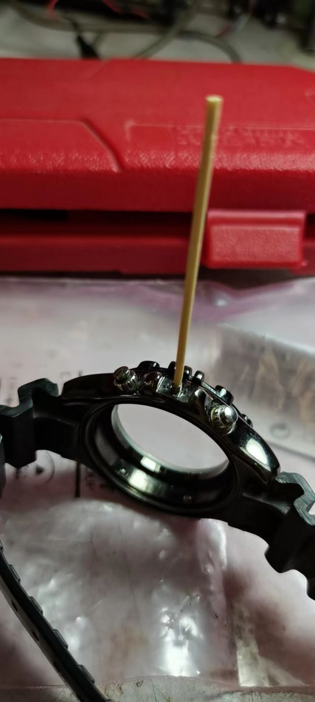

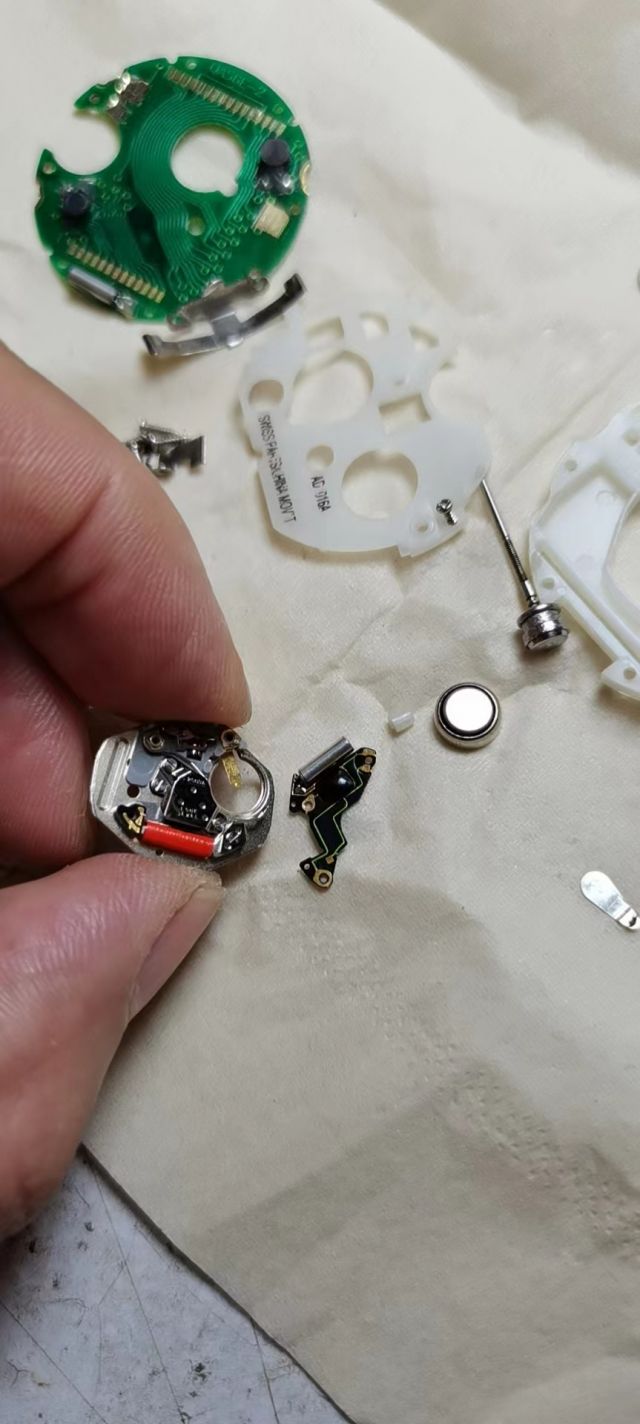

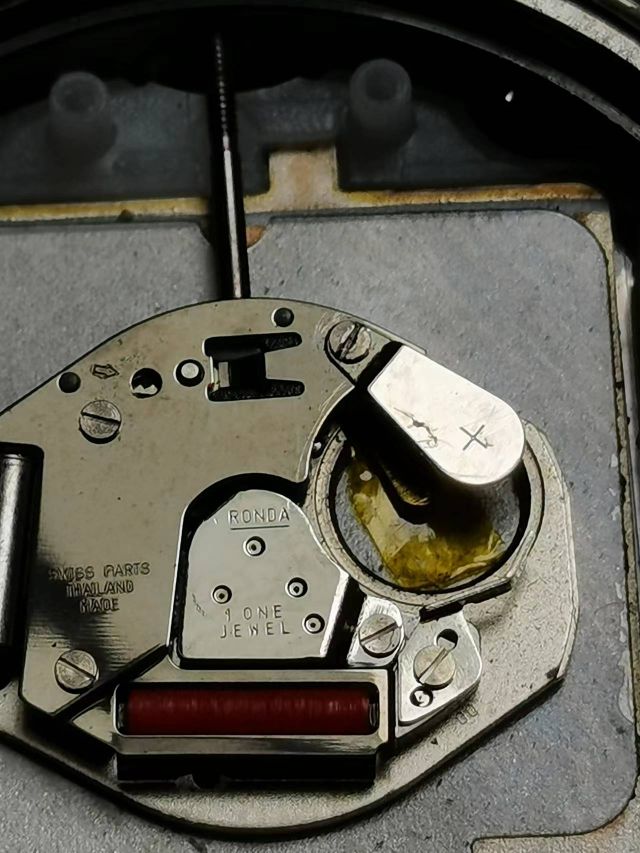

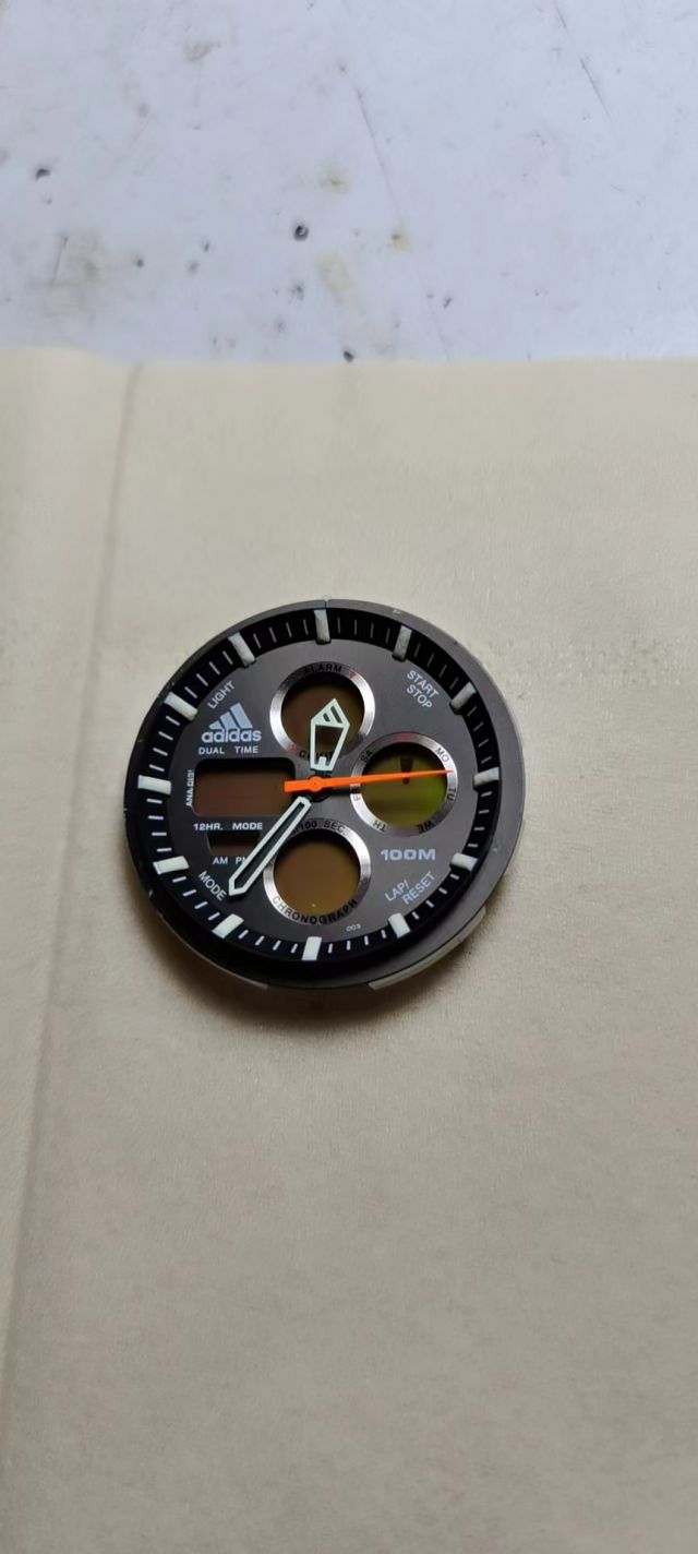

  好久没修机了,疫情以来,维修点没啥东西可修。现在妹妹大多数手洗,
洗衣机也不用了。幸好上几天跟我啊春表哥,学了一下修手表。
      这一块表示N年前初恋送的,20多年了,终于挂了。一只阿迪达斯的电子鸡。
表带早已经融化,换过两次。 不过功能还是挺多的,现在还偶尔拿出来戴一戴,
倍感安慰。一股暖流在心头。上个月发现指针不走了, 拆开看了一下,里面有一点
生铜绿的地方,还有就是按键也有进水,已经卡死。经过咨询啊春表哥,建议上
深水宝买一个机芯换上即可。测量好机芯尺寸,高度。还有机芯型号。上去一搜,果然
一堆都是。挑了个貌似比较好的。到货后,换上即可。30元就可以把情谊慢慢的流传下去。
     [attachment=782725]

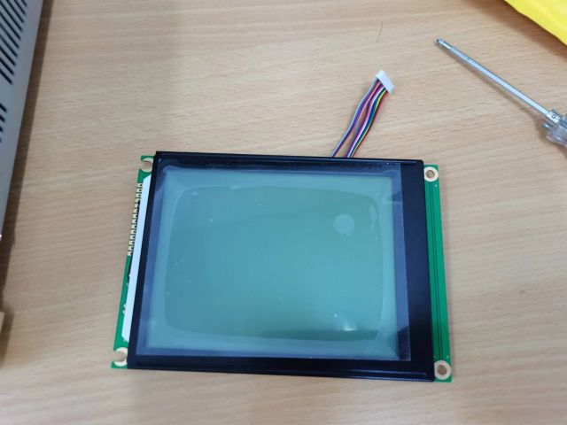

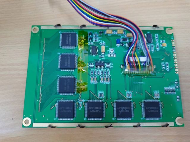

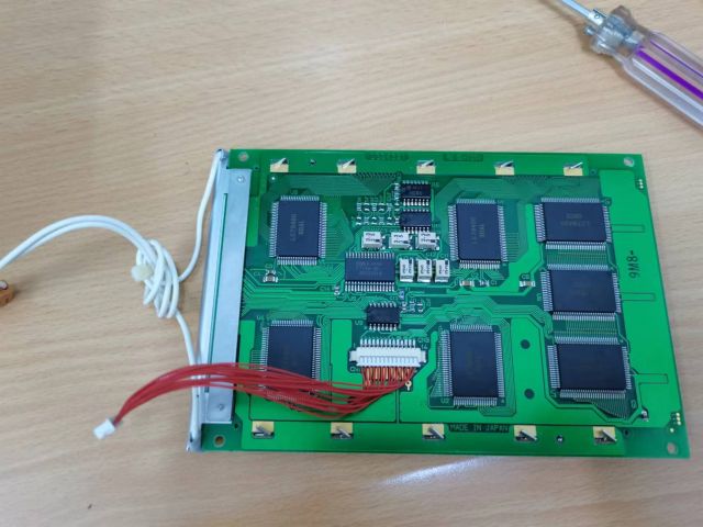

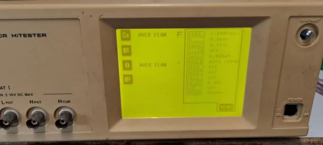

      重点来了。俺大佬有一台日置3655电桥。出现了花屏现象。送了过来换屏,打开看了一圈。
发现屏有点眼熟, 跟ICOM 初代的ICOM756屏幕一模一样,好像记得756一代也是屏幕故障很多。
现在有代用屏了,原来是发光灯管,热量大。现在都是LED发光,热量细。就是孔位有点差异,DIY
一下就可以,线路插头跟原版有点差异, 咸鱼店家也可以帮忙改好试好发货。500包邮到手。
有需要的朋友可以联系下。
