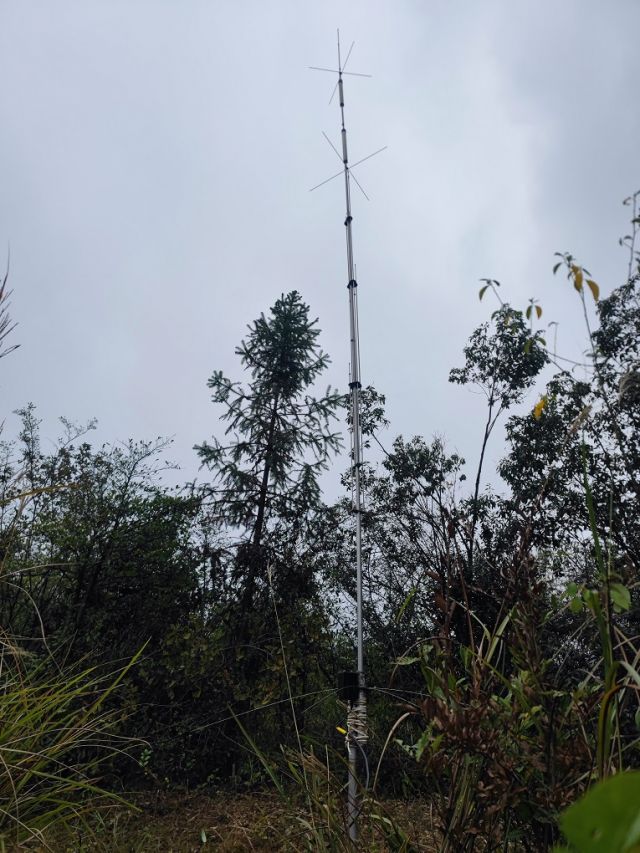

天线配置:
高波段:BG5EHX 10米快装四单元,主梁长6米,升降杆高度10米
              BG5EHX 15米快装四单元,主梁长6米,升降杆高度13米
              BG5EHX 20米快装三单元,主梁长6米,升降杆高度10米
              BG5EHX Y3D16,多波段八木,主梁长9米,塔高15米
低波段:40米:BG5EHX 40米加感3单元,主梁长9米,升降杆高度13米

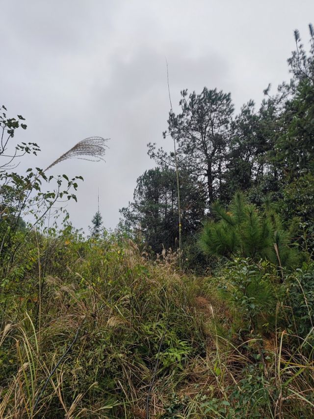

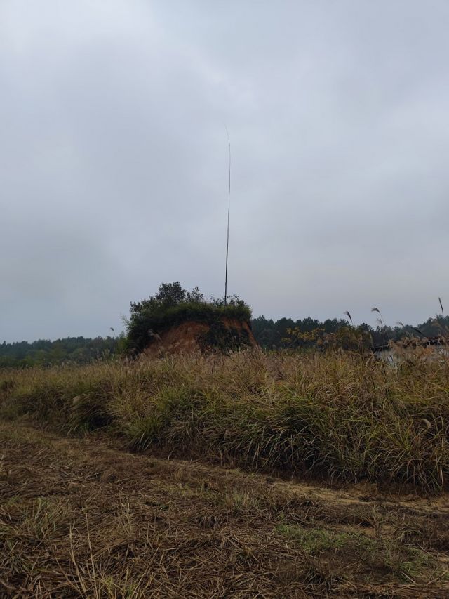

              80米:18米鱼竿,GP
辅助:Cushcraft R8
          竹子绑电线40米GP
          竹子绑电线不谐振GP

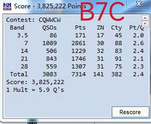

周六和周日我们策略都差不多,上午15米,下午10米开通的时候跑10米,做不动就跑15米,15米跑不动就继续换波段。很有意思的是高波段出现了longpath,对着日本进非洲,对着非洲进日本和南美。周日早上5点多到7点半,OP睡了,错过加勒比系数,波及上午波段选择各种懵逼。周日晚5个小时左右,基地网络故障、跳线问题、功放不出功率,各种状况间隔性发生,一会好一会儿又瘫了,这几个小时QSO进账极少。周一早上15/20终于把加勒比系数搞定。
7DX做了70%-75%的QSO,第一日,基本都是7DX坚持,虽然几次换人上台,但是只要CQ到了台又把他换上去了。第二日7DX高烧严重,没有办法,只能有硬着头皮上。周一早上的15米很好,但是7DX实在喊不起来,于是我上台慢慢做,很多QSO都是几个来回才搞定,QSO数量勉强过了3000。
