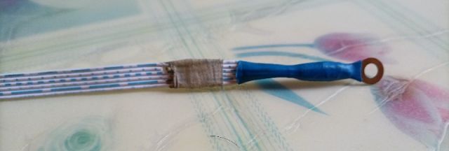

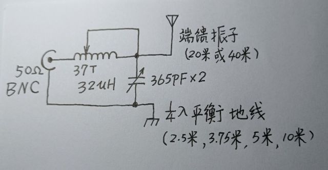

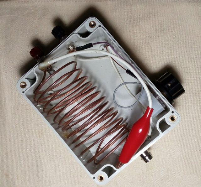

离线bd4lb
3749
只看该作者 6楼 发表于: 2022-12-02
关于端馈天线的经验分享,我发过帖子的。
楼主可以搜索一下,参考……
使用L型阻抗匹配器,由于电感量和电容量都是可以调节的,它的阻抗匹配范围更大。
用一根固定长度的天线振子,容易实现多波段使用。
分别是:
1:L型阻抗匹配器的电路图。
2:我户外使用的小功率阻抗匹配器,10米长的端馈天线,适合7兆,14兆。
3:多波段平衡地线。用排线制作的,每个波段四分之一波长的长度。例如:10米长,给7兆使用。5米长,给14兆使用。
