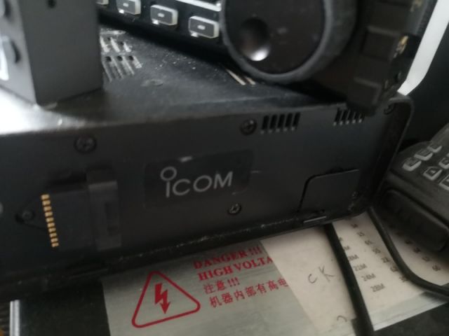

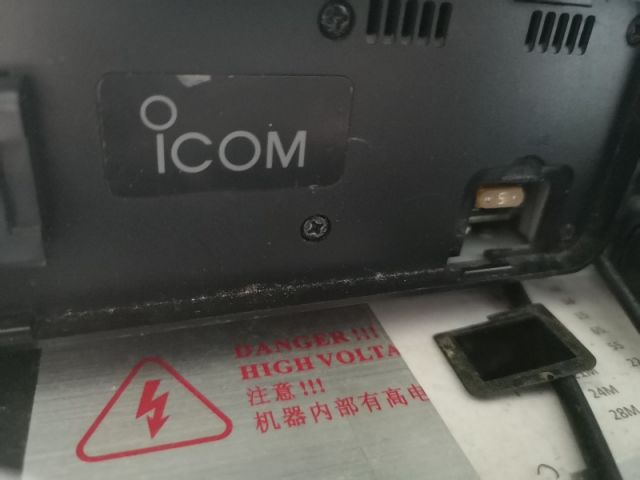

面板取下,主机与面板结合部分有个5A的保险,检查一下

开机继电器响2声不启动的可能原因:
1面板保险松动
2DSP板松脱
3某条排线松/接触不良/断
如果不是这三种问题,建议赶紧把这神请走,你供不起
