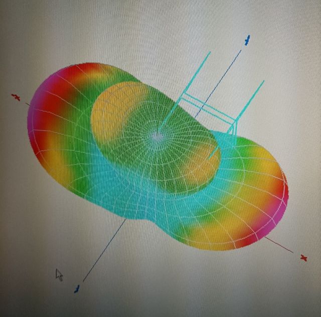

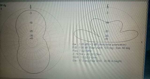

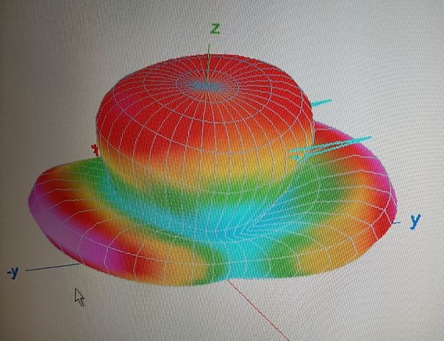

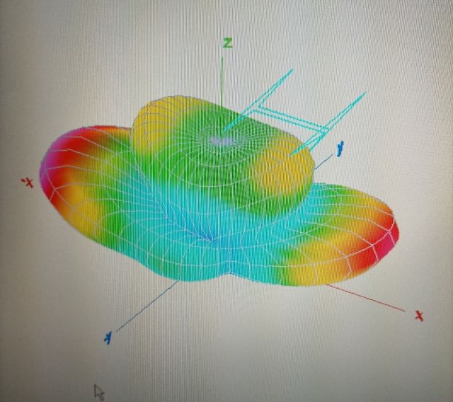

使用MMANA-GAL Basic软件,看了看LOOP天线的模拟数据。
实际的QRP通联和测试情况,与软件模拟的方向图,基本上是一致的。
低仰角发射方向,在两个三角形环之间的一个侧边。
哈哈哈~

只看该作者 4楼 发表于: 2022-11-13
回 bd4lb 的帖子
bd4lb:
有几个问题,有点泼冷水的意思,但我是想让楼主能跳出目前的思维:
1 计算模型的馈电点设置不是你真正的馈电点,而真正的馈电点开路了,所以计算的结果可能是不对的。
2 按楼主的计算结果,该天线几乎没有方向性,折腾了那么复杂的形状,其实没有得益。
3 假设计算是对的,这天线高仰角部分占了大部分发射能量,DX需要的低仰角部分增益为0,可能还不到0,实用效率不如简单的偶极天线。
4 QRP 40米对于周边国家是毫无压力的,不要说40m,就是80米和160米的普通偶极天线或者长线都可以有这个结果。所以以JA为目标不是这条天线应该有的水平,先不要看低功率,而应该看40m上正常功率能不能到达欧美,这是常规天线能做到的,然后再看减小到多少功率,欧美仍能通联。
5 实际上这天线应该是有更好的结果,楼主应该思考问题在那里。
离线bd4lb
3607
只看该作者 5楼 发表于: 2022-11-13
@BA5CW。
非常感谢!
很高兴,得到您的指导。
我还没有完全掌握,如何准确使用MMANA软件。
其实,我对模拟软件的计算结果,也不是太相信。哈……
我更相信,实际的通联情况。
一直想搞清楚,LOOP天线系统的几个参数,例如:发射方向,发射仰角。
以前,架设端馈天线的时候,没有使用1瓦功率,通联到日本台。
更别说与日本台完成双向QRP的通联了。
这个LOOP天线,让我体验到了一些,QRP通联DX的惊喜和快乐……
我再学习一下MMANA软件,把馈电点的位置,再设置一下,看看会是个什么情况~~
目前的这种草帽形状的电磁辐射图,比较奇怪。
哈~~

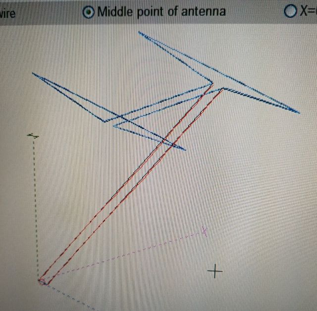

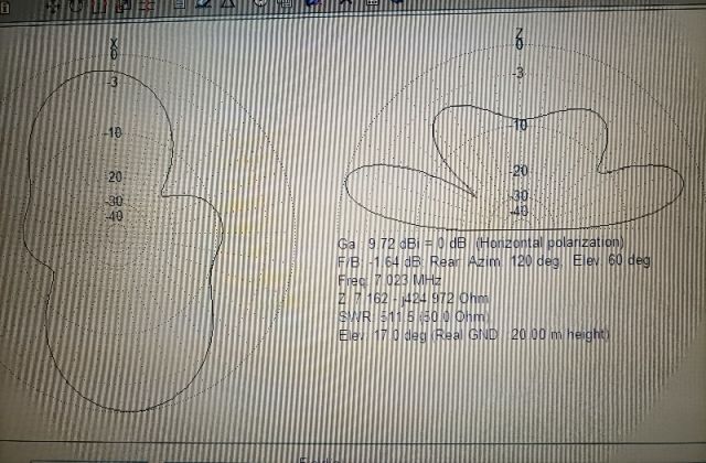

只看该作者 7楼 发表于: 2022-11-13
重新设置了:LOOP天线的馈电点的位置。
不过,模拟出来的天线发射方向等参数,与实际的通联情况,差别较大……
软件的使用方法,我还是没有完全掌握~
哈~

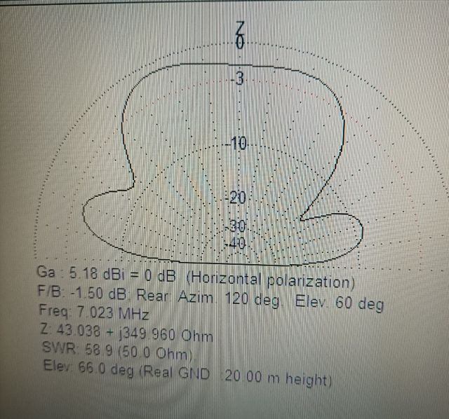

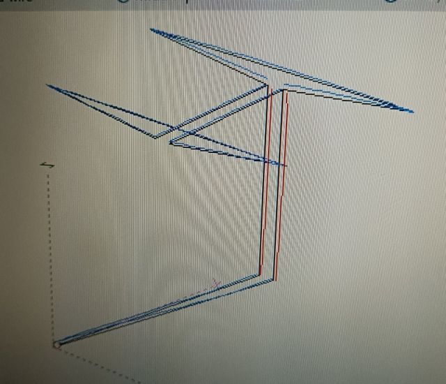

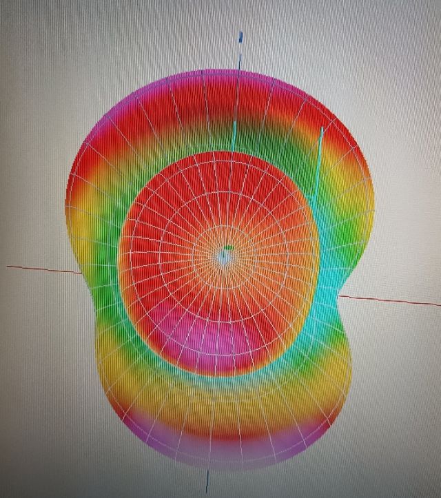

只看该作者 9楼 发表于: 2022-11-13
尽量模拟天线振子的实际架设情况。
软件计算得到的数据,有些变化~
这个MMANA软件,我需要好好学习学习……

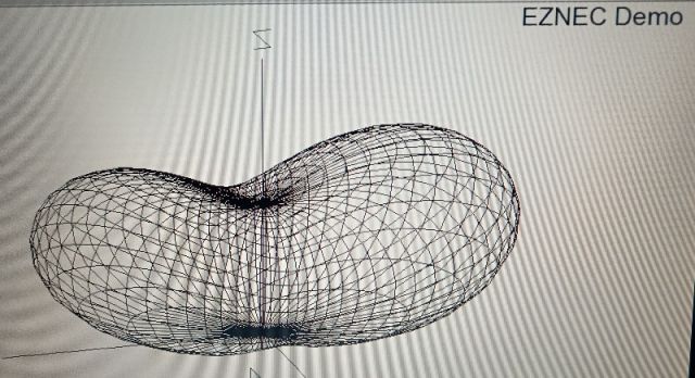

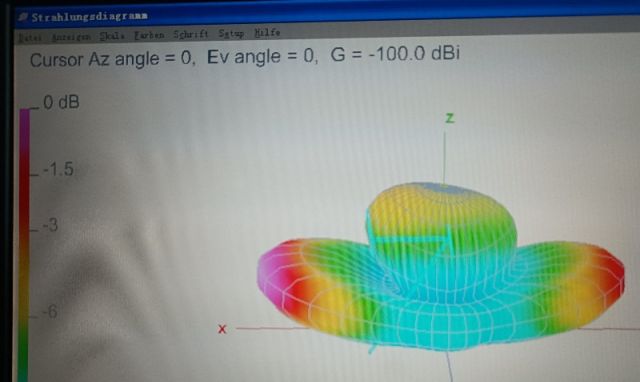

只看该作者 11楼 发表于: 2022-11-19
MMANA-GAL basic模拟软件,
EZNEC Demo v. 6.0模拟软件。
对同一种LOOP天线,有不同的计算结果。
哈~~

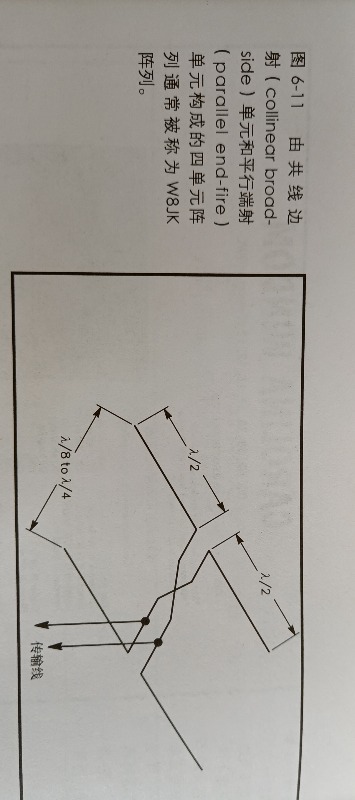

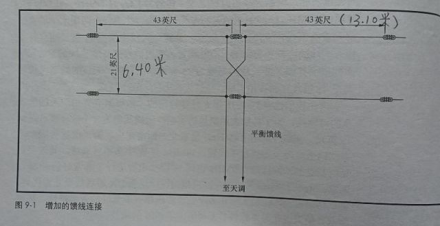

楼主啊
我认为这个天线底下折回来的那么两大块在40米上可能是起反作用的(电流在空间上是矢量叠加的),都不能称作loop天线了(天线方向图证明了这一点)。
我给个建议啊
中间窄窄的那部分做个交叉倒相,就变成了一个像模像样的折合振子W8JK双向天线。
Callsign:BG5TOX (微信同号)

只看该作者 15楼 发表于: 2022-12-23
@BG5TOX
谢谢您的建议。
最初,我是参考:共线边射单元 collinear  broad-side,平行端射单元 parallel end-fire,构成的四单元阵列,这种天线设计,就是通常的:W8JK阵列。
根据有限的架设空间,自己设计的天线。
也考虑过,交叉换相。
但是,实际架设天线的时候,让两根10米长,相距1米的平行线,交叉换相,我没有想出来更好的办法……
只好,先这样使用了。长期使用,测试一下通联的效果……

只看该作者 16楼 发表于: 2022-12-23
参考:W8JK阵列
离线bd4lb
3607
只看该作者 17楼 发表于: 2022-12-23
目前,我的这个天线,肯定不是W8JK。
更像是:两单元的,三角形环形天线的LOOP。
短波电台发射的信号,从阻抗匹配器出来以后,通过两根相距1米的,长度约15米的平行线,同时进入两个三角形环形天线。
两个三角形环形天线,相距10米。
我用代换法,测试过这个天线,在7兆的阻抗值,约900欧姆。
[ 此帖被bd4lb在2022-12-23 10:24重新编辑 ]
