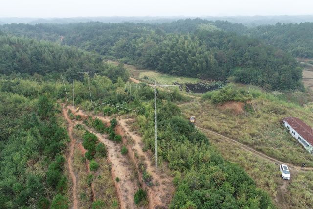

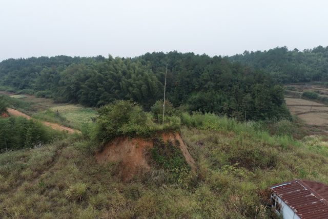

天线配置:
高波段:
BG5EHX 10米快装四单元,主梁长6米,升降杆高度10米
BG5EHX 15米快装四单元,主梁长6米,升降杆高度13米
BG5EHX 20米快装三单元,主梁长6米,升降杆高度10米
BG5EHX Y3D16,多波段八木,主梁长9米,塔高15米
低波段:

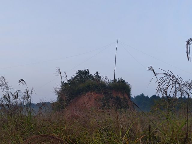

40米:倒V,高度12米
80米:18米鱼竿,GP
辅助:40米端馈

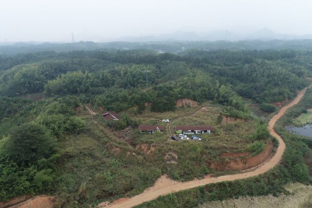

赛前跟林场联系,受湖南近几个月未下雨影响,林场防火形势严峻,管理方不同意我们近期上山比赛。后来联系省内火腿,准备到平江测试一下电磁环境,也因疫情管控的原因没有去成。我和7BM、7DX去湘乡基地观察了一天,40米底噪S9+5,高波段也比几年前高了几个S,20米白天不开放大也能到S7。没有办法,也得玩。
基地固定天线只有一副Y3D16和一副40/80倒V。我们计划高波段各架设一副快装,40米架设一副三单元的加感八木。
周五下午发现40米八木没有1:2巴伦,于是我又赶回长沙,找了一个多小时,没有找到。想了点别的办法,但是驻波调不下来,40米白辛苦我们天线组忙活一天,最终的结果就是降下来,40米QSO都是通过倒V天线做的,虽然周一凌晨两点又架设了一副GP,但是一个QSO没有做到。好在只要弄到巴伦,11月CW比赛就不用那么辛苦架天线了。周日晚上10米结束后我们把升降杆降下来拆下10米快装,再把20米快装升上去,因为周六用Y3D16做20米很不好。

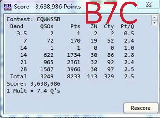

白天我们在10米15米,第一天在15米时间多一点,第二天在10米时间时间多一点。第一晚20米差一点,第二晚20米好一点。第二天下午10米传播很好,快的时候一小时QSO速度上180了,值机OP是BD7BM。周一早上在15米工作,全是北美,信号弱。
40米没有办法,底噪高,天线差。别看QSO少,但每一个QSO都是来之不易,喊得很费力。
系数做的不好,几个波段的加勒比都拿下来了,但是整体系数还是很差。
