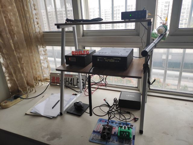

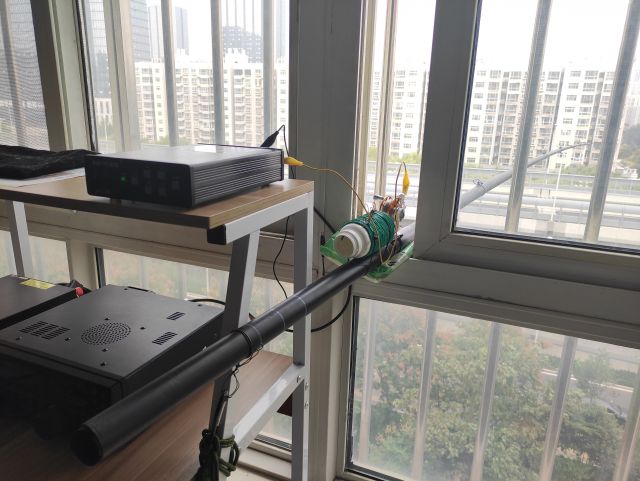

楼顶是平的,可上人的,架设天线有地方,可是馈线得有40-50米,太长了。而且有很多未知因素,很可能会受阻,所以没有尝试在楼顶架设;

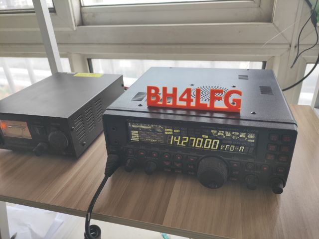

偶尔带着电池、pac12和ft891去楼顶临时设台,天越来越冷了,有诸多不便;思来想去,还是折腾鱼竿天线吧。

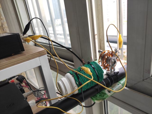

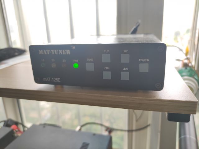

鱼竿水平伸出窗户,朝北;4米不锈钢丝,没敢用更长的导线,怕邻居有意见;14兆以上的频率天调能调谐;7兆要用天调,再加上几圈绕制的线圈;地网就是直接接防盗网;
通联效果还不错,测试时,ssb100w,东、西、北,3个方向800公里内都能通联,南面的电台还没有通联上;
这就可以了,能玩就行。

自己动手丰衣足食,有涨经验了,感谢分享。同时请一下4米的不锈钢绳是垂直吊挂的还是环形半圆型的?地网是如何与钢窗连接的了?

只看该作者 4楼 发表于: 2022-10-19
回 bi3vjl 的帖子
bi3vjl:自己动手丰衣足食,有涨经验了,感谢分享。同时请一下4米的不锈钢绳是垂直吊挂的还是环形半圆型的?地网是如何与钢窗连接的了? (2022-10-19 08:38)
4米单根很细的不锈钢丝,和鱼竿平行,没有缠绕,扎带固定一下;振子没有往下垂,怕楼下邻居有意见。鱼竿和振子也可以用更长一些的,反正有天调,很容易调整谐振点。地网是利用防盗网,天调的外壳,就近用不锈钢丝接防盗网;鱼竿尽量在整个窗户的中间位置伸出去;窗户开一条缝,能伸出鱼竿即可,天调离防盗网要尽可能的近一些。

只看该作者 5楼 发表于: 2022-10-19
回 BH4LFG 的帖子
BH4LFG:4米单根很细的不锈钢丝,和鱼竿平行,没有缠绕,扎带固定一下;振子没有往下垂,怕楼下邻居有意见。鱼竿和振子也可以用更长一些的,反正有天调,很容易调整谐振点。地网是利用防盗网, .. (2022-10-19 09:52)
非常感谢,我之前是黑夜用鱼竿把振子吊在窗外了,白天就收回来了。后面尝试一下水平固定振子看看效果

只看该作者 7楼 发表于: 2022-10-28
这个鱼竿天线使用了20来天,断断续续的开台通联,最远通联日本北海道和国内新疆乌鲁木齐;
国内分区已经通联了1、2、3、4、6、7、9、0;
dx 通联了日本、韩国、俄罗斯亚洲部分;
基本上只要听到就能叫到;
天线水平架设,指向北方,本来对通联南边的电台没有报多大的希望,但是让人惊喜的是,南边的电台也能通联,江苏、湖南的电台给59信号报告。

药瓶子电感有的感人。

楼主请问线圈是加感线圈吗

李进:楼主请问线圈是加感线圈吗 (2022-11-04 21:53)
是的,是加感线圈
