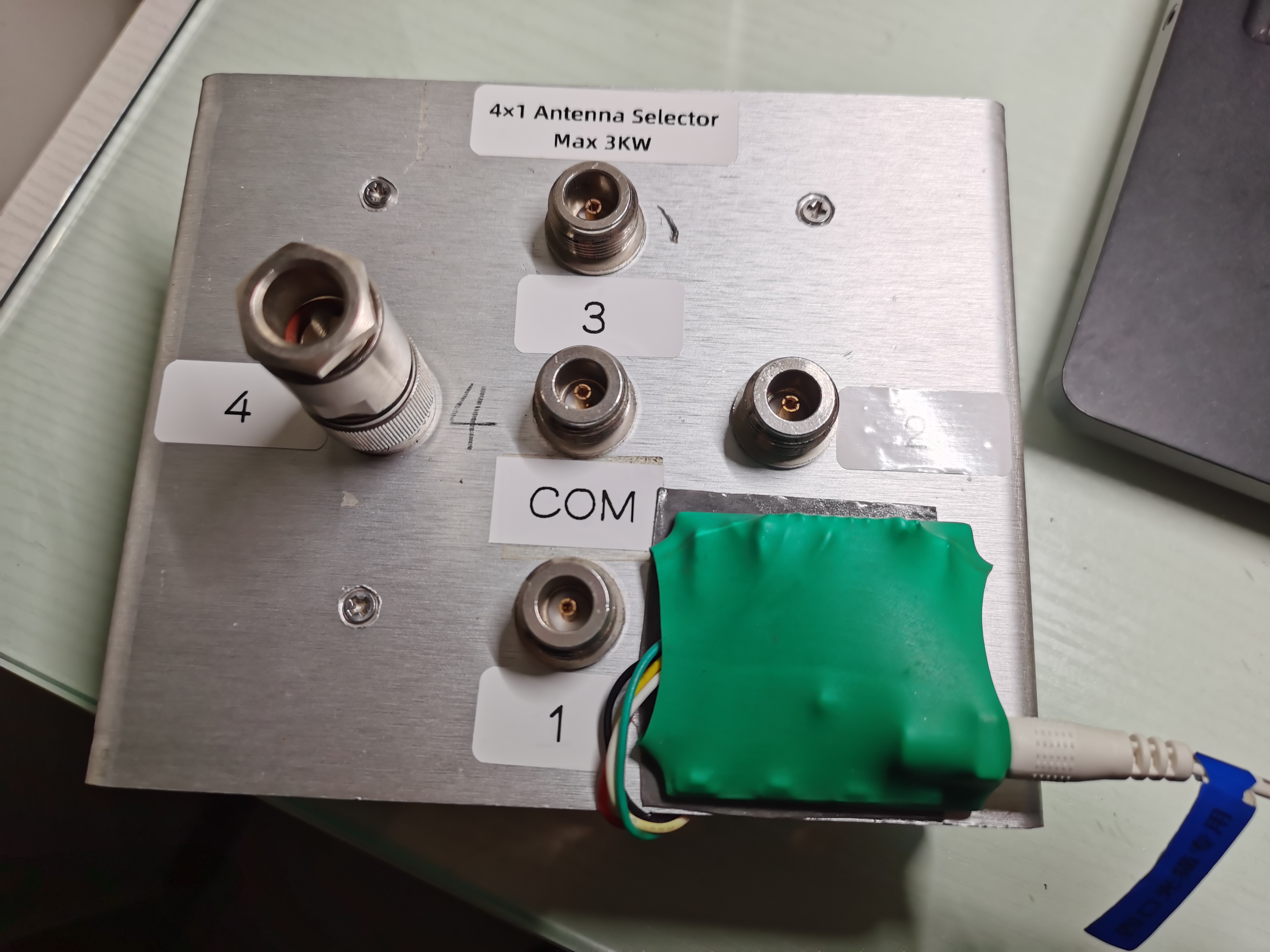

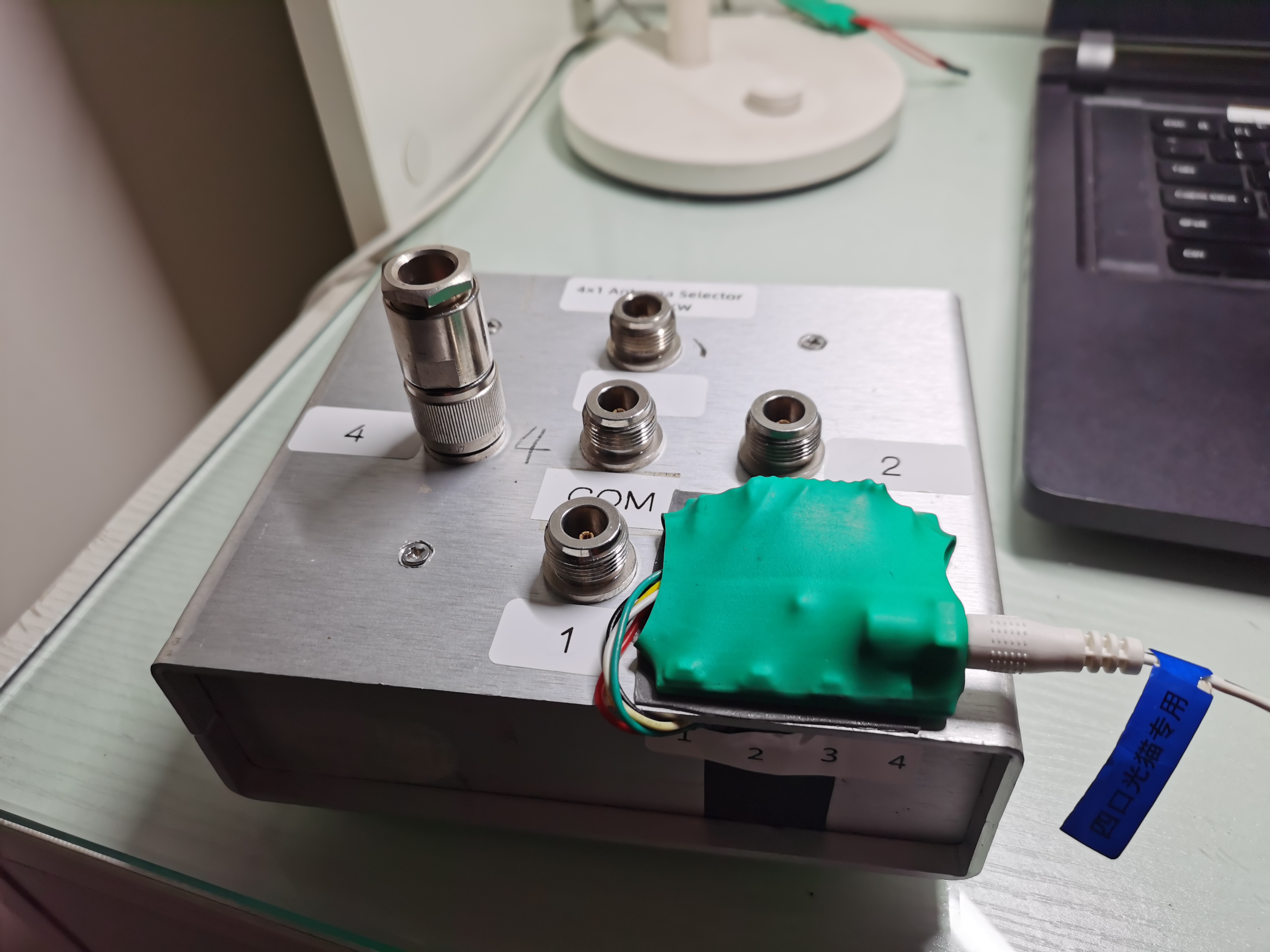

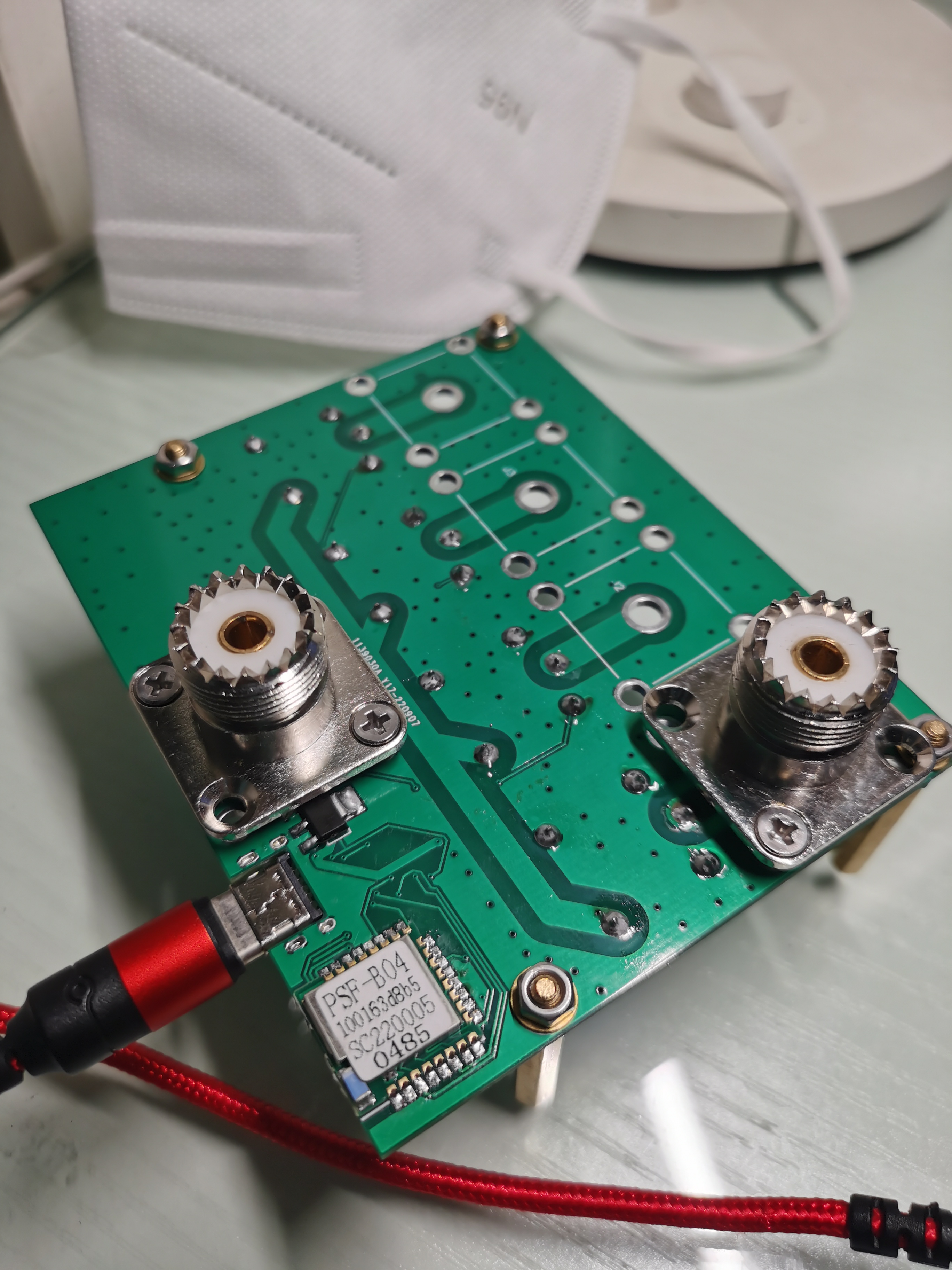

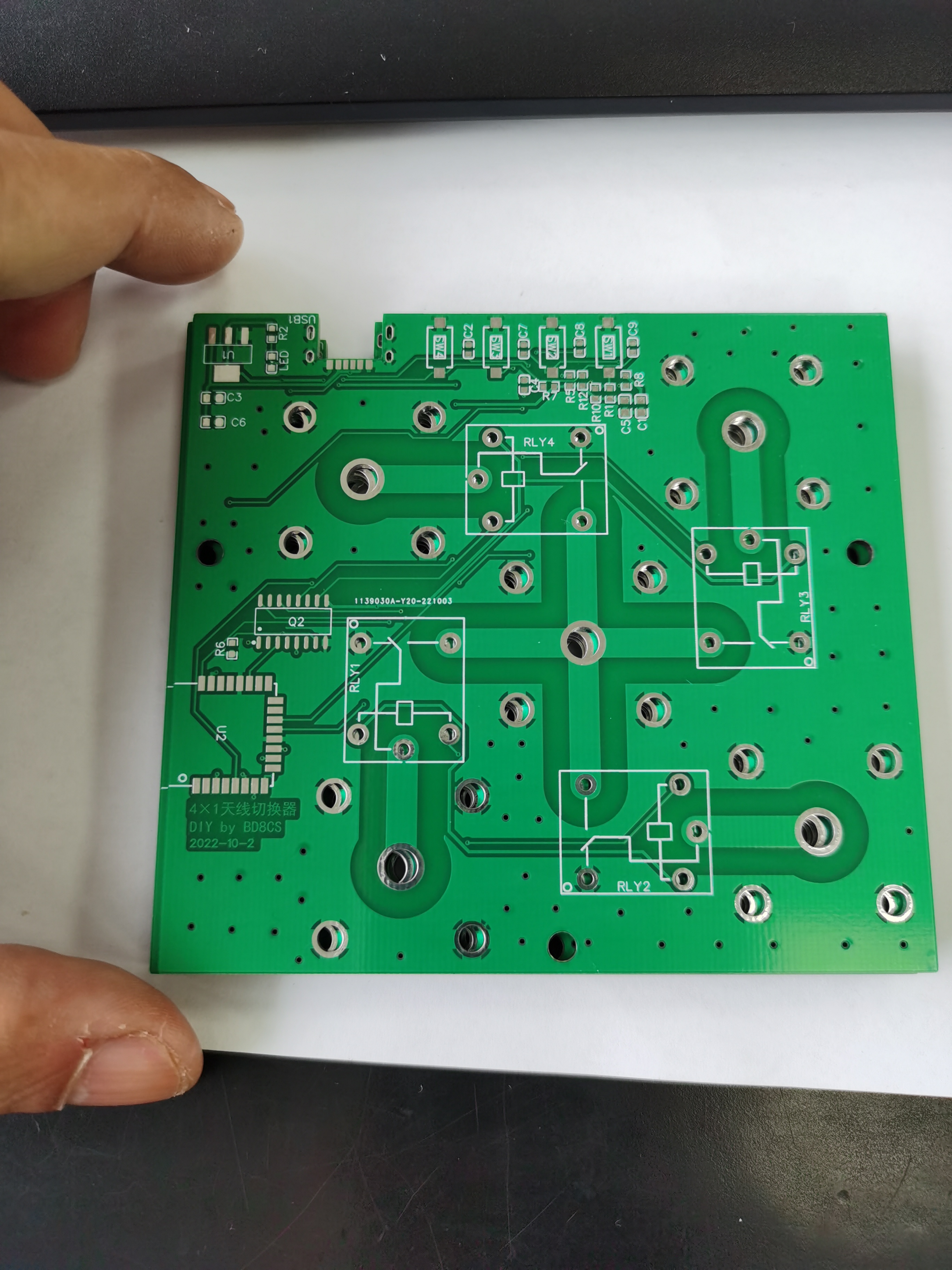

之前山东某壕给了我一个天线切换器,大概是两部分,一个盒子是天线切换器部分,里面是继电器和485的控制板,接了一根线出来到第二部分即遥控盒子里面。我的需求很简单,就是要能远程进行切换,他的只能本地切换,显然他的这个达不到我的要求,但切换器部分可以利用起来。首先想到的就是用自己远程控制电台盒子的控制开关来改,改出来就是切换器上背一个大的控制器。
还是要自己做控制器吧,用小的继电器。
这下小巧多了,好用,里面好像不好看,原版内部二极管好像在控制板上,取掉控制板就没有了,得自己加上,有点丑,但实用。
不知名的继电器,不知如何,反正没有出问题。
不过用这个还是不爽,还是自己试着做一个吧
用了一段时间,反复
测试,好像效果也挺好的,100W也没有什么问题
最近再来改一下,看看新版的星型结构如何。
目测新板子打孔把线打断了,连起来就是了,实在不行,取消这个孔算了,先试一下再说。

摸索中啊,好多要求的,刚刚有大佬说有个DRC检查,我都不知道是干啥用的
请各位大佬多指教

这个结构也只能用到短波吧,UV肯定不行

没有心肠玩UV哒

短波参数还可以 。到了UV段就没办法用了

没有UV的需求哈

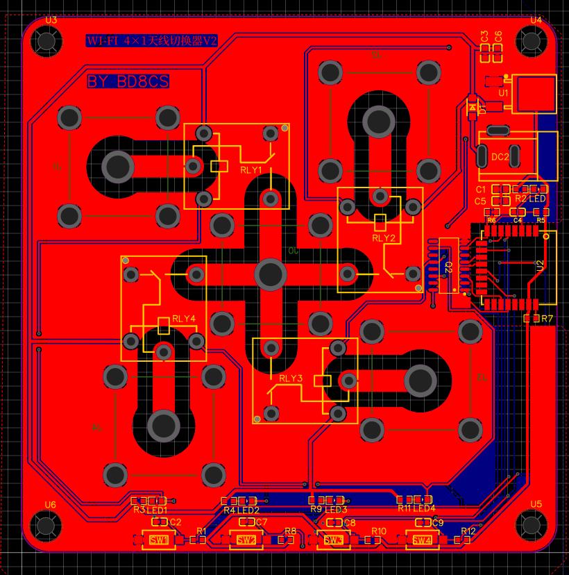

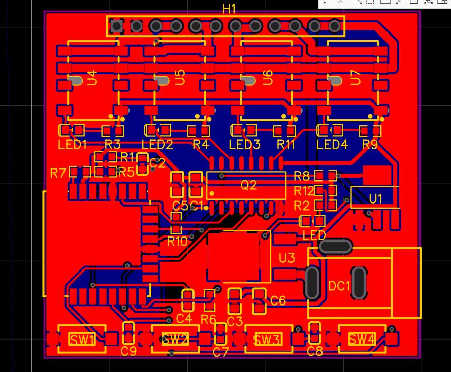

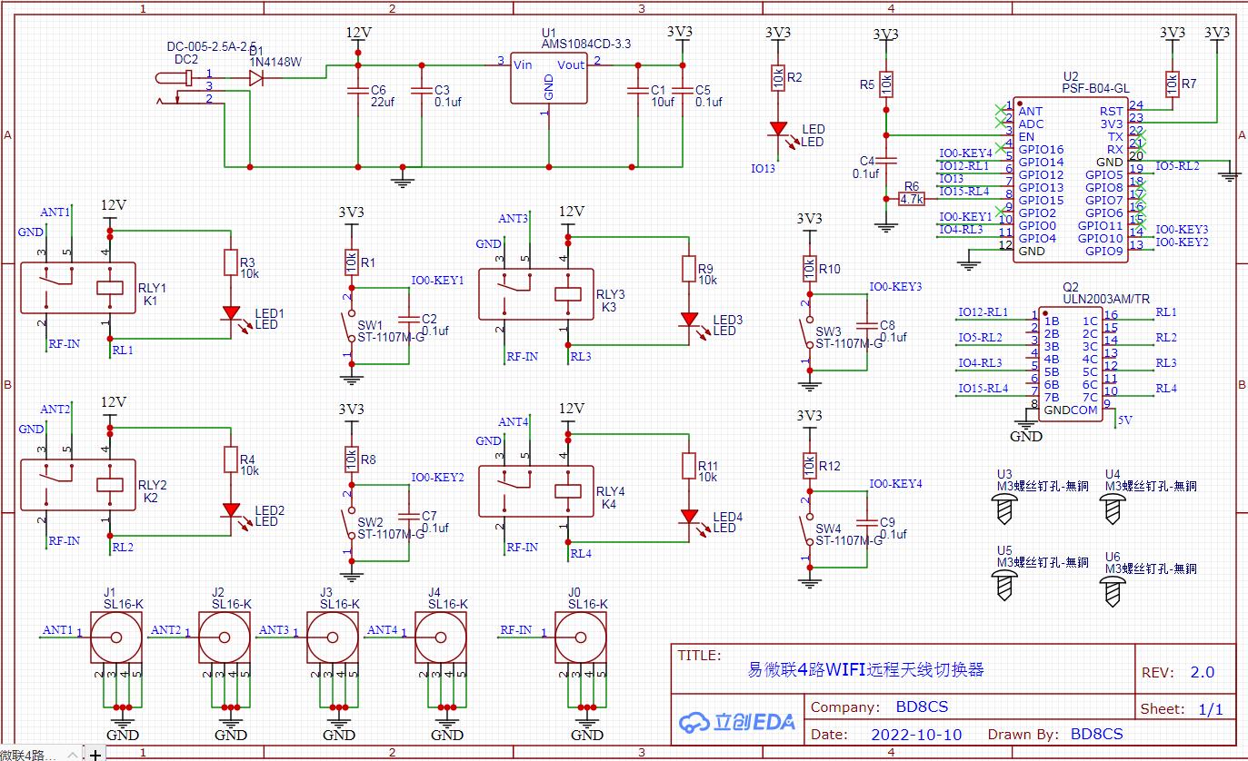

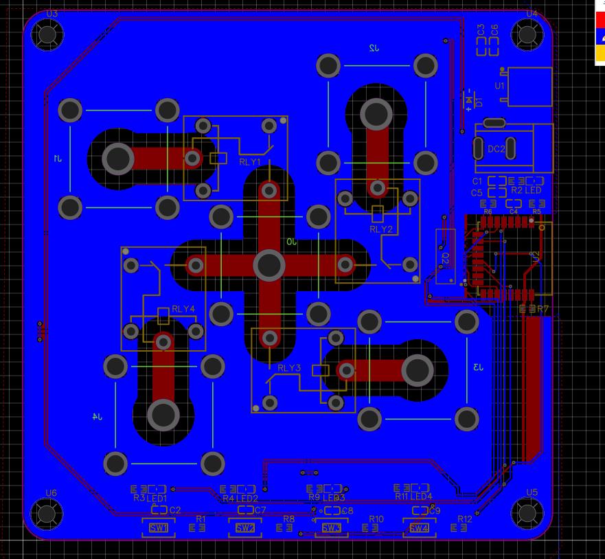

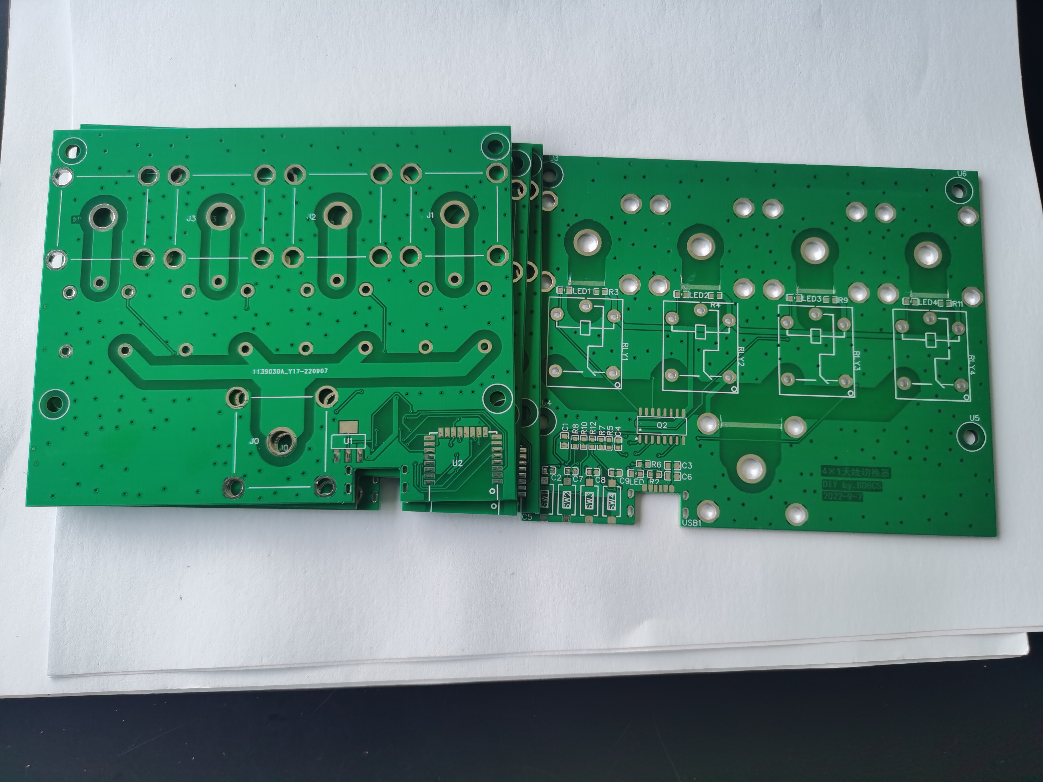

经过第一阶段的试验,积累了经验,计划做第二版
原理图这样吧,还是改成12V的好点。
重新排了一下板子,RF线中间不过信号线。
送嘉立创免费打板了。
