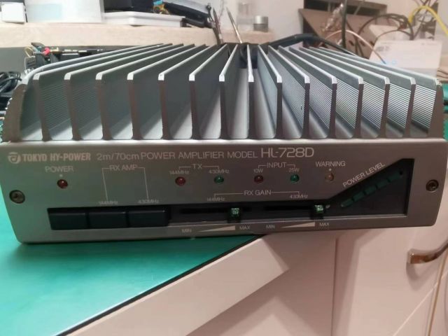

我也是帮本地HAM求的,我让他发我功放的内部照片和前板照片!
目前存在的问题是VHF推动后出100W应该没有啥问题,UHF可以检测到输入功率切换到UHF 但没有一点点功率! 看了看就1个推动管2个功放管,V U合用的,证明是管子没问题的。

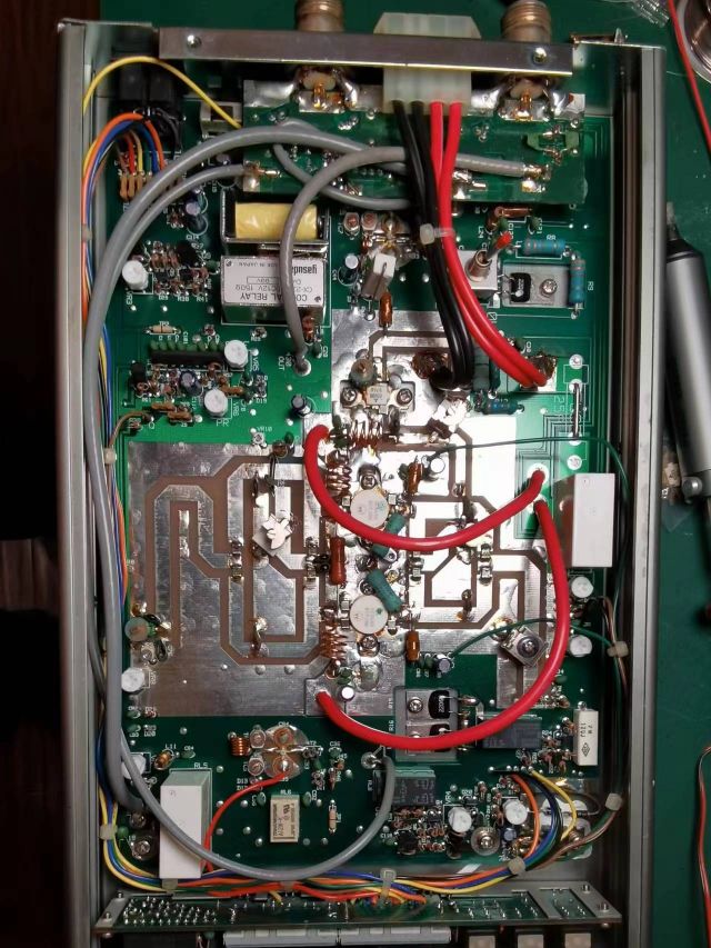

图来了!

UV合用功放主体部分,现在没有图纸,盲猜先检查波段切换部分

识别电路是正常的, 自动模式可以自己判断输入,对应UHF或者VHF的灯亮起,应该是输入UHF带通或者是增益调节有问题,好像是用二极管上加导通电压来控制放大功率的。
机主自己是老火腿,水平不在我之下,我只是帮他求图纸,余下的他自己完成,开公司的老板,平时忙,所以外围工作只能我给他准备准备
