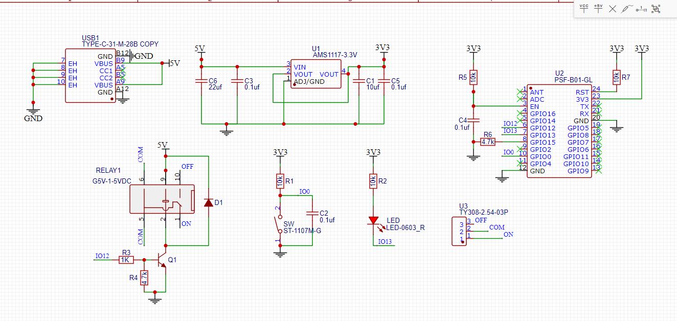

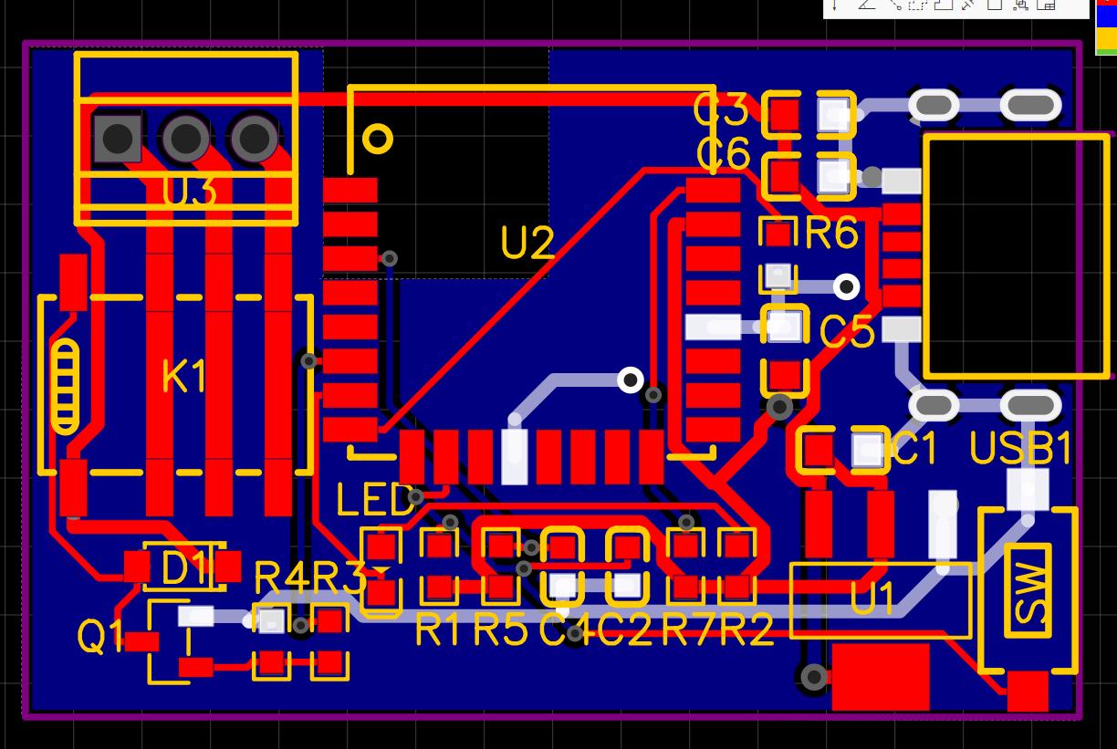

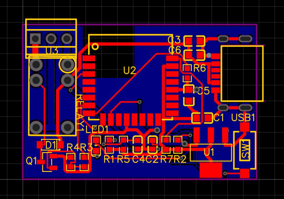

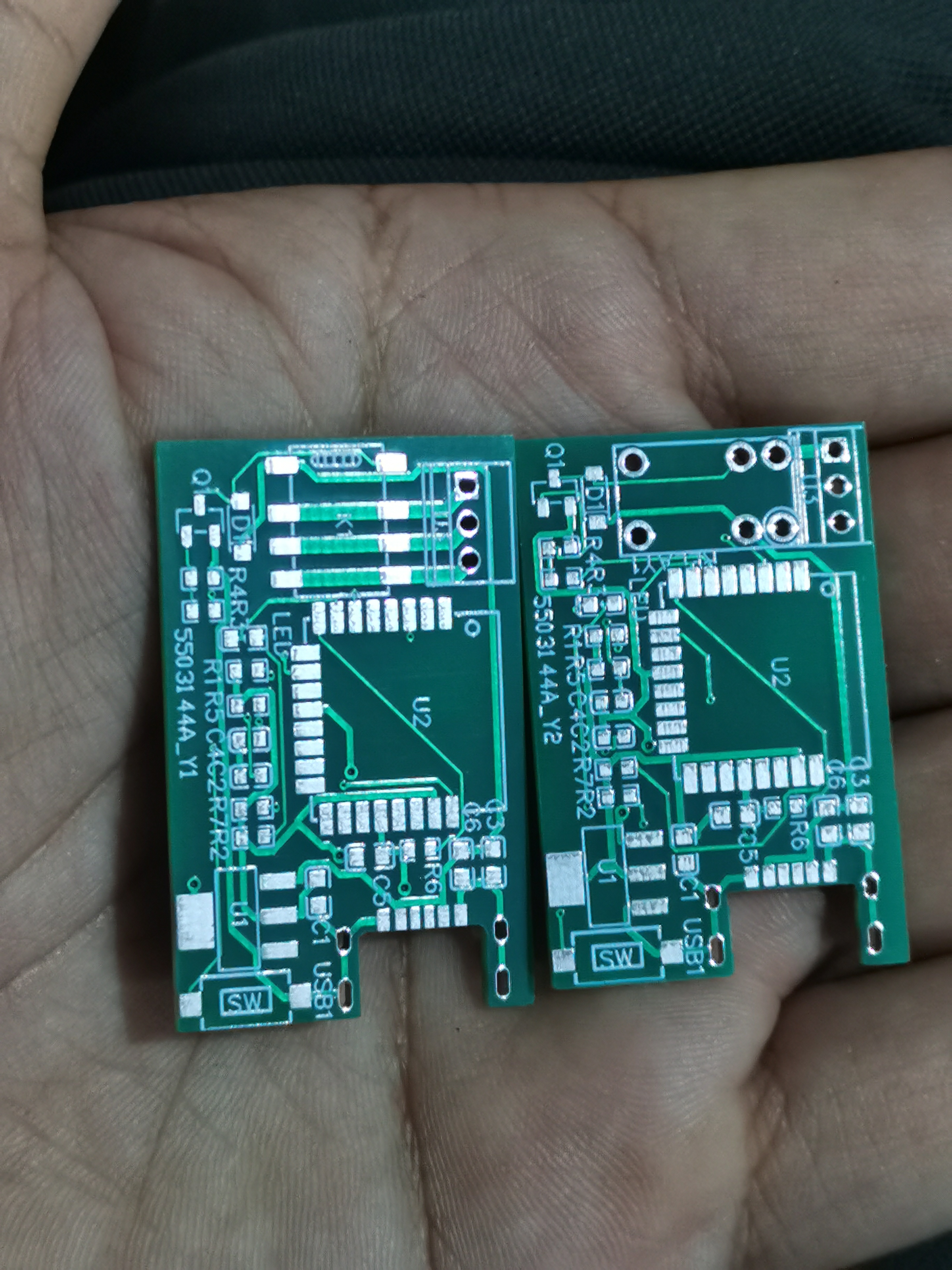

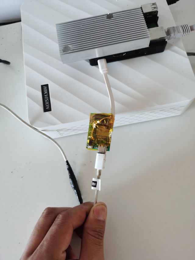

易微联控制器有入网快(7秒)、成本低、灵活的特点,在淘宝上有很多易微联的各种控制器,我个人的想法Flexradio开机只要单路控制器即可,在淘宝上看了半天,总还是觉得不是自己想要的,这事非要DIY不可。
设计了一个单路的模块,淘宝上是12V或者220V供电,我这个就用5V TYPE-C接口供电、淘宝上的考虑要大电流(10A)导致体积太大,flexradio开机不用这么大,找了一个欧姆龙的最小贴片继电器来用。画图打板出来,还做了一个体积大点的直插弄继电器G5V的版本,这个还有国产汇科可替代,降低成本。
第一次这个继电器还选错了,是个人的库,不准确,导致打第二回板。

贴个电路图嘛

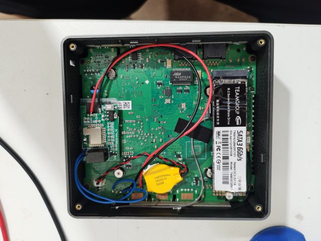

现在用了一个树莓派3B+做的旁路由运行Zerotier,虽然稳定,但还是可以加一个断电开关。
这个模块可以不加任何改动,改造成一个旁路由的开关,只是这个继电器常闭开关接5V而已,这样变成了,易微联上点击“打开”就实际上的断电,而“关闭”时就是接通电源。
另外,本人Flexradio的小主机用了一个MINI主机,这个主要是塑料外壳的,就内置了一个这个模块,这个模块设置成点动模式,即在软件点击“打开”,继电器会打开,等待一个时间后关闭,这个等待时间可以自己定义,比如我的是0.5S。
这样设定类似于我们人手点击电脑开机按钮一样的动作。
把这个控制继电器并联在电脑的电源开关上,点击一下就开机,开机后自动启动侧音软件;再点一下,电脑就关机了(电脑把按关机按键的动作设置为关闭计算机)。
方便实用。

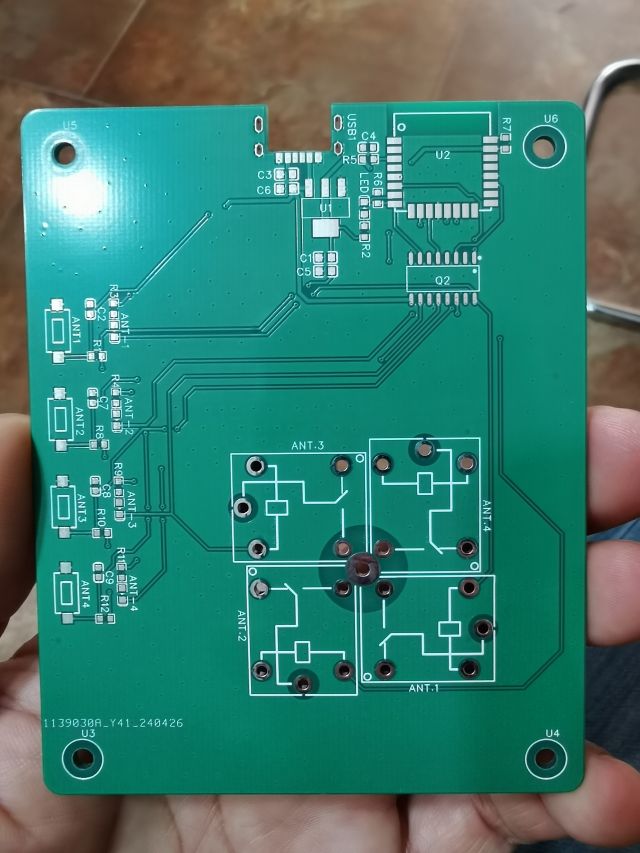

当然,使用4联控制器可以DIY一个远程天线切换器,效果还好。
这个切换器的用法挺多的,方案实惠,才几十块的成本。
