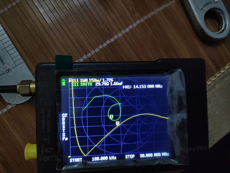

只看该作者 43楼 发表于: 2024-02-22
我也刚架好了一个自己DⅠY的EFHW天线,使用感觉还是不错的,简单易制。还在摸索调整中,20米段14.270实测SWR:1.2左右,15米段21.40实测SWR:1.7左右,40米段7.050最大SWR:4,10米段29.60最大SWR:7

只看该作者 44楼 发表于: 2024-02-22
现只有20米和15米段能用,另外两波段不行

回 BG8UV 的帖子
BG8UV:现只有20米和15米段能用,另外两波段不行 (2024-02-22 07:07)
天线有多长?用的磁环也影响

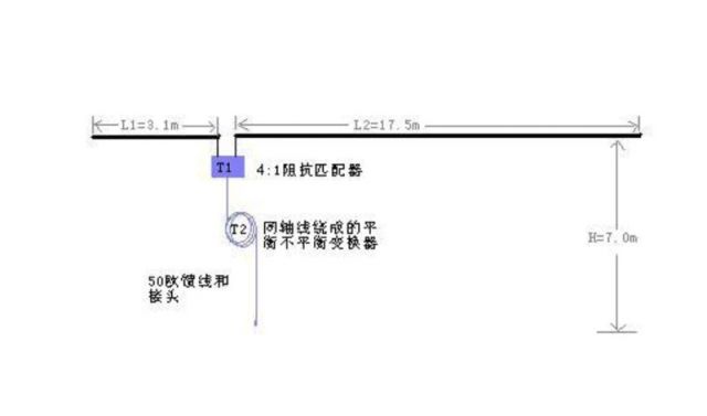

只看该作者 47楼 发表于: 2024-05-25
振子用0.5平方毫米铜芯电线,裁为L1=3.1m,L2=17.5m,中间加自制4:1巴伦和用同轴电缆卷绕的厄流圈
[ 此帖被BG8UV在2024-05-25 14:28重新编辑 ]
bg8uv 杨华 :113:
:121:

只看该作者 48楼 发表于: 2024-05-25
简图如下
bg8uv 杨华 :113:

只看该作者 49楼 发表于: 2024-05-25
因楼顶条件限制,架设高度距楼顶只有2米多点,且周边还有些太阳能热水器及水箱,所以实际工作指标不理想

只看该作者 50楼 发表于: 2024-06-15
@BG8UV" data-card-url="pw_ajax.php?action=smallcard&type=showcard&uid=2456" target="_blank" onclick="return checkUrl(this)" id="url_9">@BG8UV
您这个是不是EFHW,应该是windom天线,它应该没有15米,是三波段的天线。如果想加上15米,应该用新卡来罗那温顿天线
