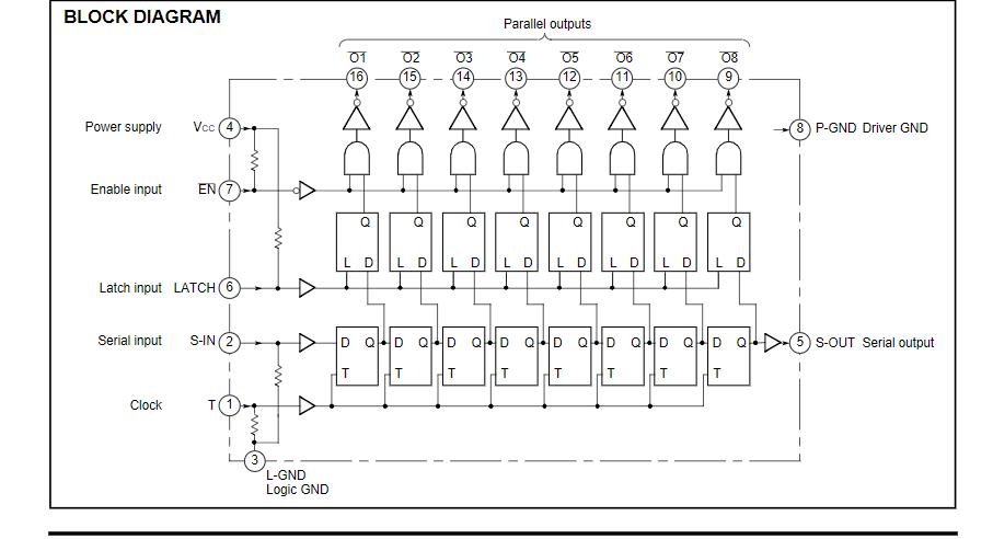

得到一块漂亮的大功率低通板上面一块集成电路搞不清楚。也没有搜索到相关资料。请问AN54972P是什么功能的集成块啊?有没有典型应用电路?谢谢!

回 永远的FM 的帖子
永远的FM:是不是M54972P?
https://pdf1.alldatasheet.com/datasheet-pdf/view/1024/MITSUBISHI/M54972P.html (2022-08-27 11:48)
谢谢!是这个!

回 永远的FM 的帖子
永远的FM:是不是M54972P?
看来这个集成电路有两级控制电路来作为控制触发电路的工作前提哈。否则就不能触发。有意思。

只看该作者 4楼 发表于: 2022-08-27
这是原理图
这是实际应用的图。英语不行,不知道那个脚是波段控制的电压信号输入脚哈?

只看该作者 7楼 发表于: 2022-08-28
回 bd5ir 的帖子
bd5ir:
这玩意是一个串行数据转并行输出的转换驱动器,DATA是串行数据输入,CLK为同步时钟,ST是使能,最好用单片机驱动。要看一下芯片数据手册了解具体数据内容要求。
用来改造功放板,直接把这个片子摘掉,片子原来的1-8输出接你外部波段控制信号即可。

回 永远的FM 的帖子
永远的FM:这玩意是一个串行数据转并行输出的转换驱动器,DATA是串行数据输入,CLK为同步时钟,ST是使能,最好用单片机驱动。要看一下芯片数据手册了解具体数据内容要求。
用来改造功放板,直接把这 .. (2022-08-28 20:59)
谢谢!只是舍不得那个自带的波段自动识别电路和输出、输入驻波保护电路罢了。先请教各位老师怎样可以把前面两个功能用起来。实在不行只有用波段开关来切换了。
