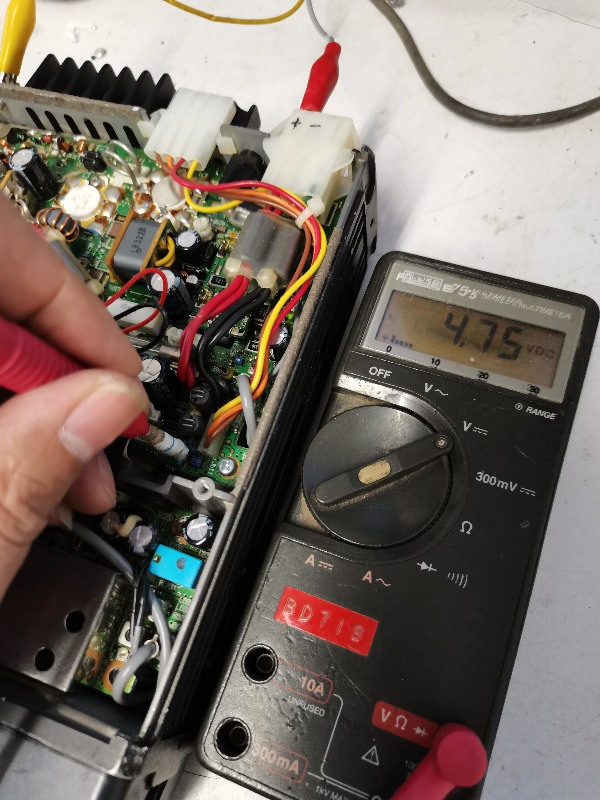

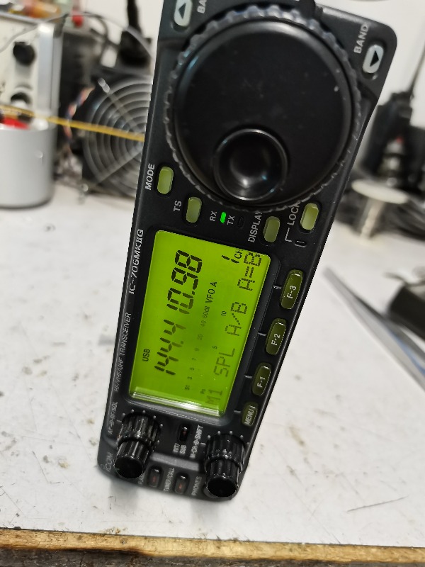

    今天又来修706MK2G,一台中古的机器, 通电不开机,电流没反应。
老机器,问题最多,连接排线,潮气腐蚀过孔。

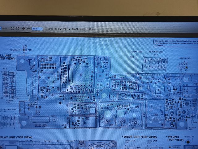

     简单说下CPU 工作流程,师傅教落,CPU工作三要素;5V 复位 晶振。CPU
5V 是从后面插座13.8v后HV 进入PA板J621插座,经过排线衔接到PLL板J251插座
经过走线后通过IC271(7805),提供5V工作电压H5V,经过PLL板J254插座,连接排线到MAIN
板的J1381,然后H5V接入CPU568脚。
    看了一下,只要面板开关是有5V的,也就是可以理解
CPU 是5V工作正常的。因为PWK信号是CPU 19脚输出到控制面板,面板开关POWER键按下时,由高电平变成低电平,CPU 就会输出POWS信号去
驱动主电源继电器吸合提供整机工作电源。
来到这里我们只需测量几个关键点,即可判断故障出在哪里,
1-测量PLL板 J254插座第一脚,H5V通道5VCPU是否正常,本机是正常的。
2-测量MAIN板J1421插座第八脚有无5V,按下按键会否跳变,本机是有跳变的,
3-测量PLL板J252插座第三脚POWS,当开机时, 会否变成高电平,很不幸,本机没有跳变。
  查看线路走向,J252第三脚POW跟J254第20脚是联通的,测量J254时,发现是有高电平
(20脚),由此看,J254到j251是通孔断了。飞了一条线联通后。通电开机终于听到继电器
吸合的声音了。
   本残废机不能开机故障维修完毕,开机后发现机器所有频段没有接收。只能交给下一位高手
BA7IA大佬继续检查。
