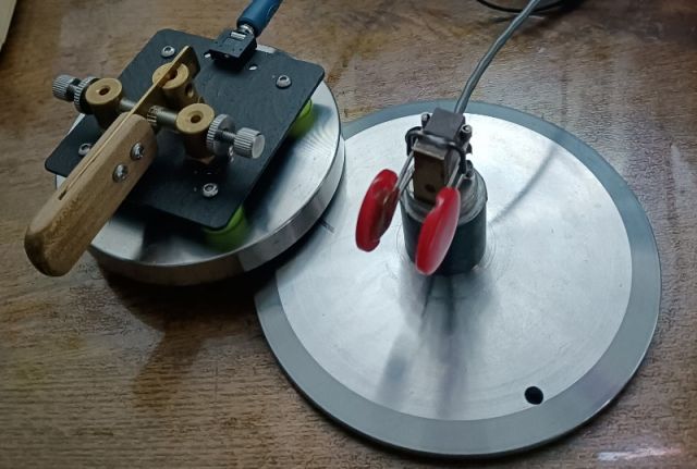

单桨电键,玩儿扫拨,我的体会是:
容易乱脑子~
我已经熟悉了操作双桨电键,再用单桨电键玩儿扫拨,由于它们是完全不同的电码节奏,结果,我就乱了……
因此,我的单桨电键和双桨电键,并联使用,都是玩儿自动键。

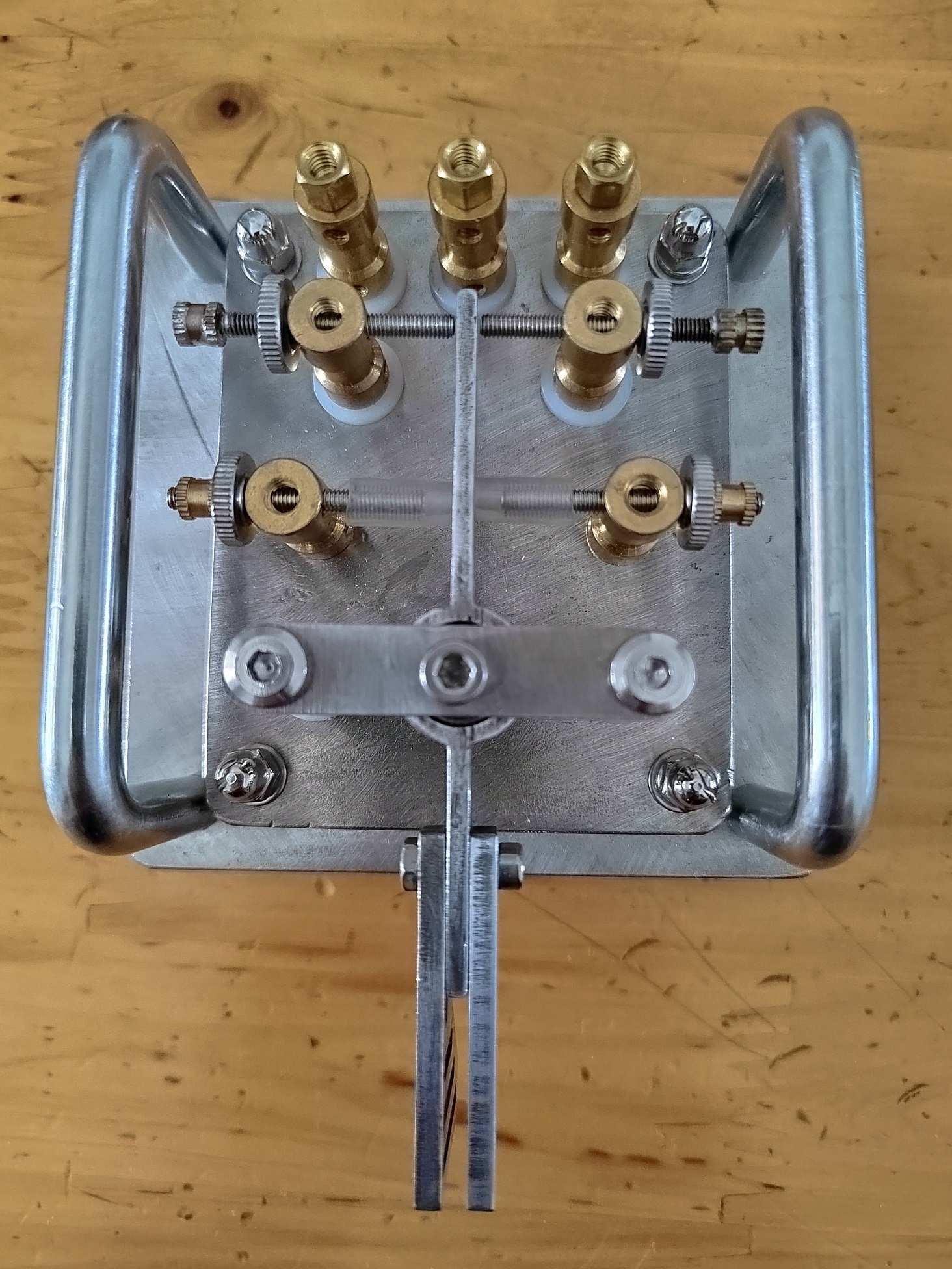

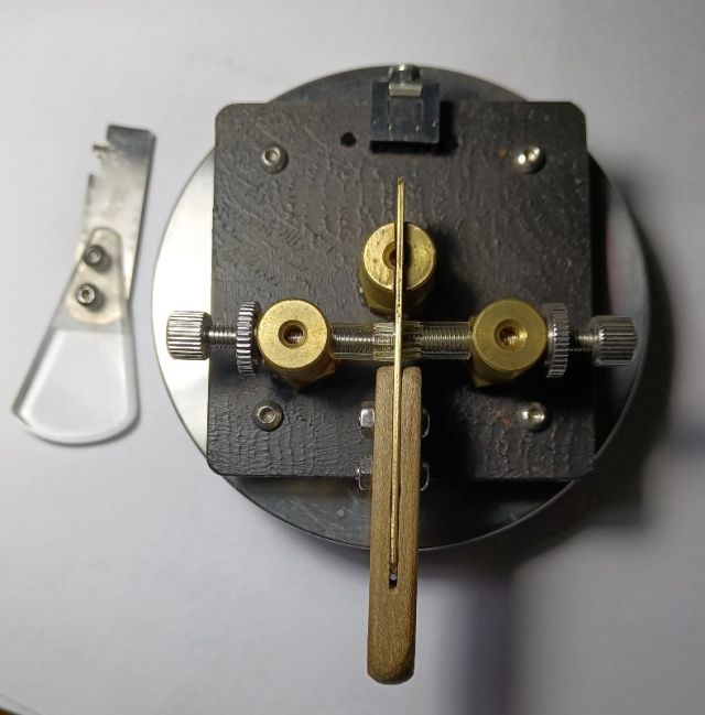

离线bd4lb
3837
只看该作者 8楼 发表于: 2022-07-16
三个黄铜联轴器,不锈钢手拧螺丝和手拧螺母,在淘宝网买的。
304不锈钢底座,是在机电市场买的法兰盘零件。
我的单桨电键,以前,使用过单片的不锈钢片,后来,改成双层的铆接在一起的黄铜片。
单片的不锈钢片,当做单桨的桨片,容易变形。发报的时候,容易乱码,
双片的黄铜片,铆接在一起以后,轻微变形,它会自动复位。
发报的时候,比较稳定。
离线bd4lb
3837
只看该作者 9楼 发表于: 2022-07-16
单桨桨片的两侧,没有使用弹簧。
是两段塑料管。
把塑料管的端部,用剪钳剪一些塑料齿。
当桨片左右摆动的时候,会轻微挤压塑料齿,帮助桨片复位。

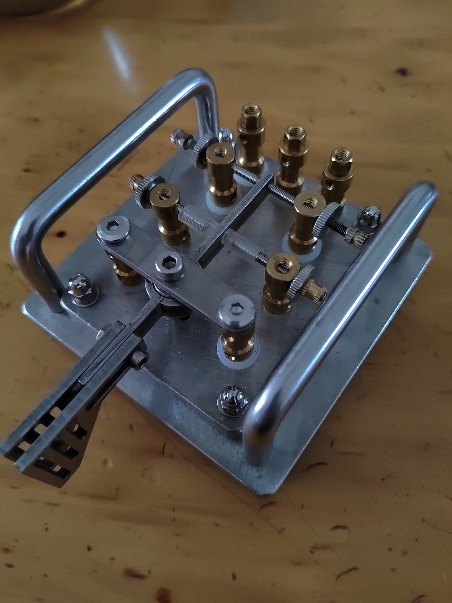

只看该作者 10楼 发表于: 2022-07-16
我制作的单桨电键,桨片和左右两个螺丝的间隙很小。稍微碰一下拨片,就能发报了。
操作电键的时候,它的机械噪声也很小。
离线bd4lb
3837
只看该作者 11楼 发表于: 2022-07-16
把单片的不锈钢桨片,更换成双片的黄铜片桨片。

只看该作者 12楼 发表于: 2022-07-17
楼主如果要自制这种单桨电键的话,详细的安装调试方法,咱们可以再交流一下~~

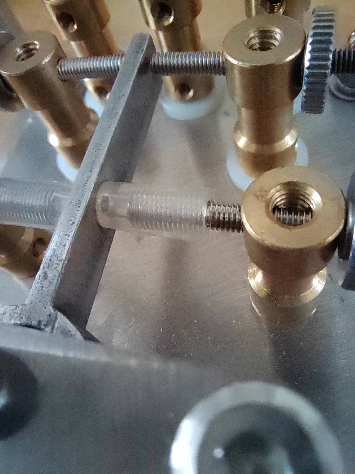

只看该作者 15楼 发表于: 2022-07-25
回 bd4lb 的帖子
bd4lb:
单桨桨片的两侧,没有使用弹簧。
是两段塑料管。
把塑料管的端部,用剪钳剪一些塑料齿。
参考您的作品,我也将自动键的弹簧取消了,换上了弹性较好的硅胶软管。换完之后比之前的弹簧,键位与手感均好了这么多。
图片如楼下
