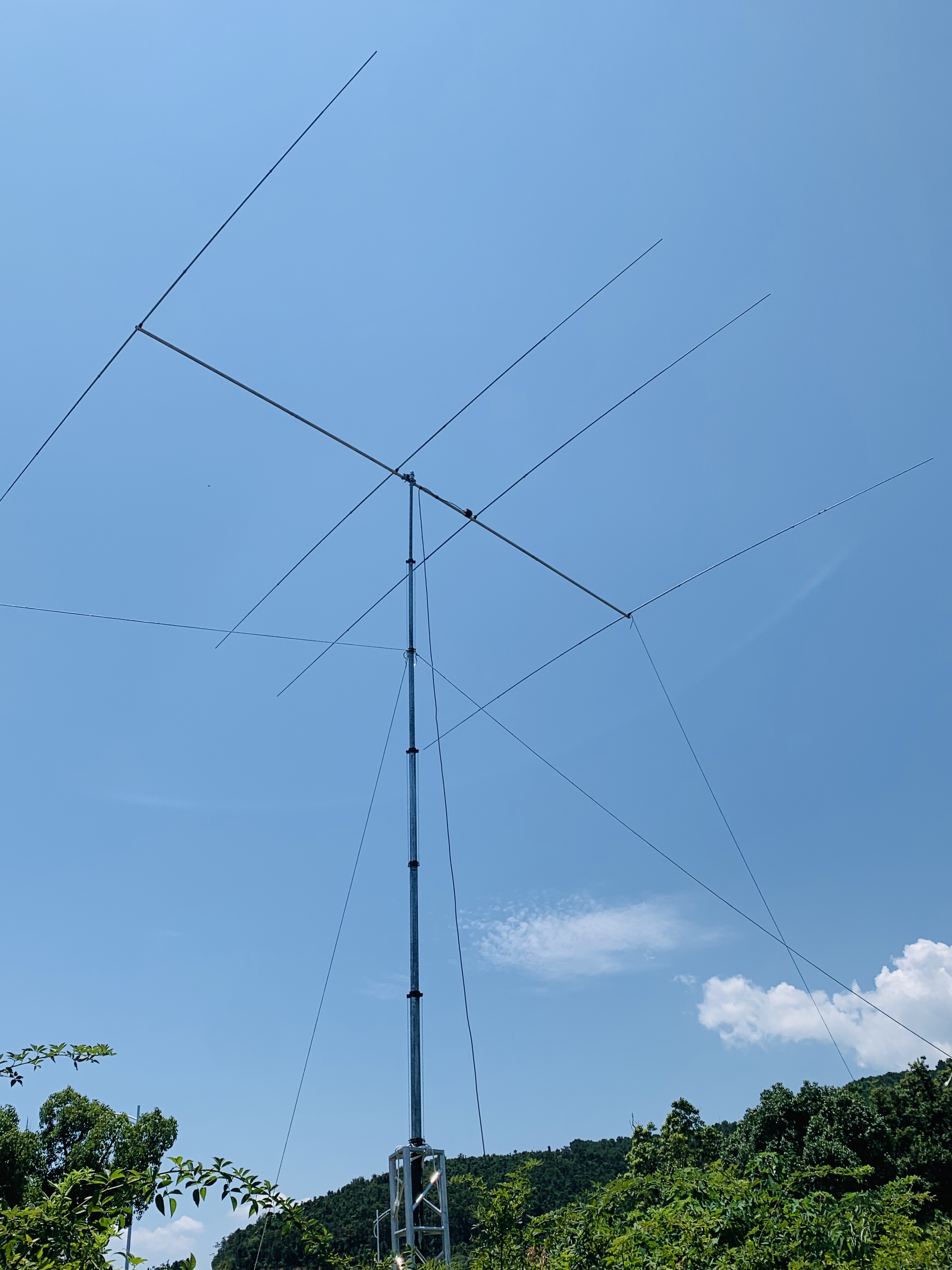

   由周秘书长BD4SX提前和救援基地领导协商场地。确定好场地后,我们先是线上讨论比赛的相关事宜,根据上次比赛的经验,天线还是选择了国产的4单元快装,塔上次我们架设是舞台架6米高,显然太低了。这次我们决定用舞台架加升降杆,把天线提升到10米以上,同时要把架设地点也移动到距离房子100米外的地方,上次图方便天线架设在距离房子10米多的柱子上,导致电台发射时一直干扰电脑掉键盘鼠标、软件还多次重启,很是崩溃。

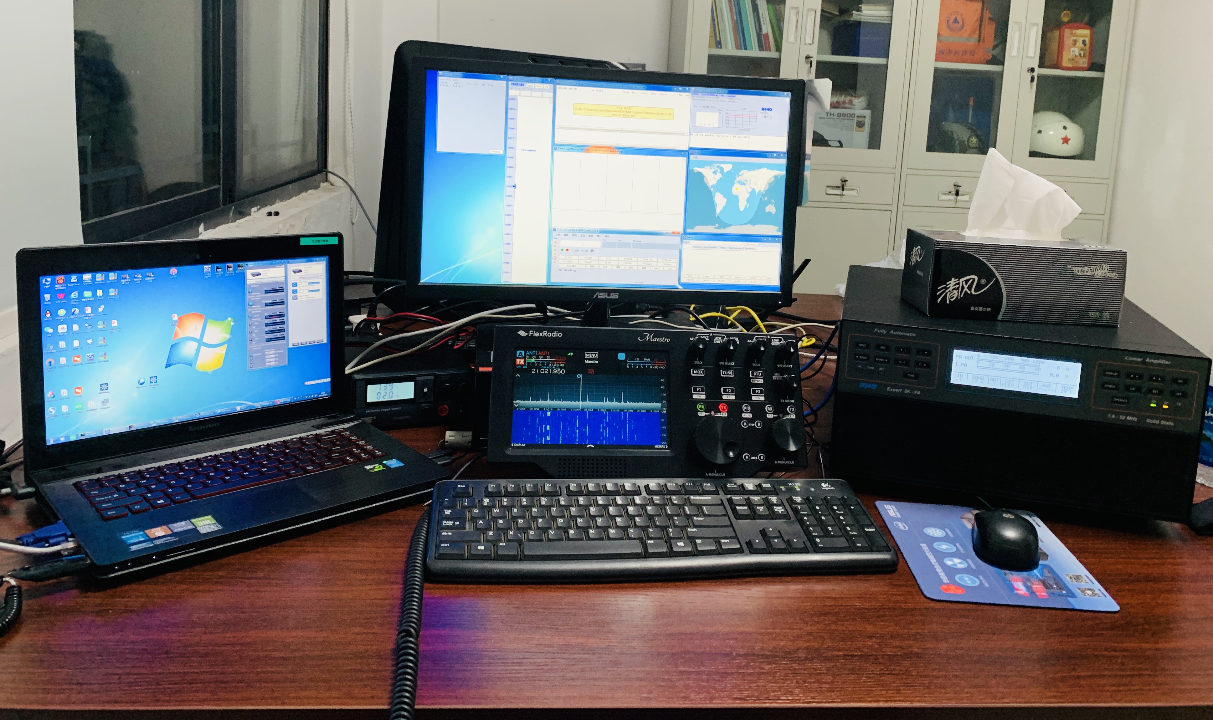

   开赛前我们3人按照计划时间到达,大家开始从车上搬运天线,塔,电台功放等设备。搬完后又各自分工,BI4XDT在房间进行电脑电台功放和软件调试,BD4SX和BH4WPN室外组装天线和把塔和升降杆的固定。等BI4XDT调试好后下来把天线安装到位后3人都热傻了。
我们开始进行机器发射测试,各项功能都正常运行后准备晚上值机安排,得知BI4XDT晚上要回家后,那也别排了,就由我和BD4SX两人轮流上机。

    时间来到晚上8点,我准时按F1后马上就有电台回复,操作了40分钟左右房间的顶灯突然灭了,赶紧喊还在用餐中的他们,我继续摸黑比赛中,按键盘全靠手机照亮,这时电气工程师民工BI4RFS不到10分钟就修复正常了,就这样我持续正常操作到晚上2点多,突然电脑关机了,怎么也开不了机了,心里想这下完蛋了,赶紧打电话联系BI4XDT问他怎么搞得还在睡梦中的他糊里糊涂让我们检查这里检查那里,时间已经过去40分钟了,还没有修好,这时他让我们把内存和硬盘插插紧试试,还真的可以了,搬来搬去里面内存条松了,这两场场风波之后再也没有幺蛾子了。

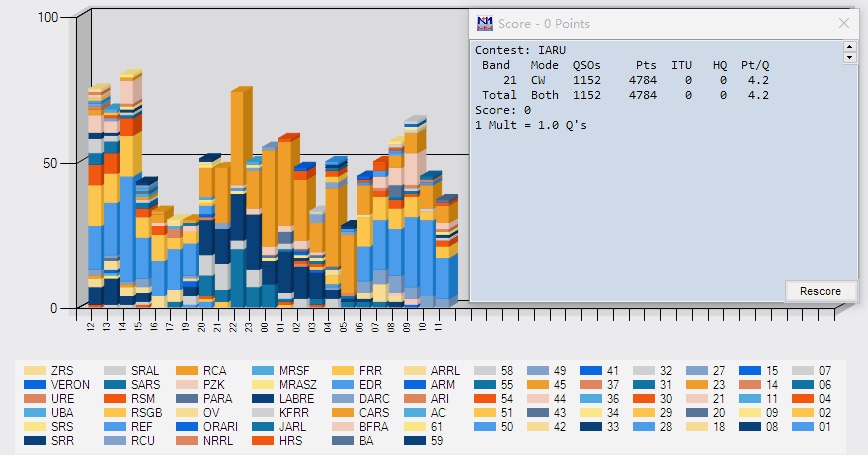

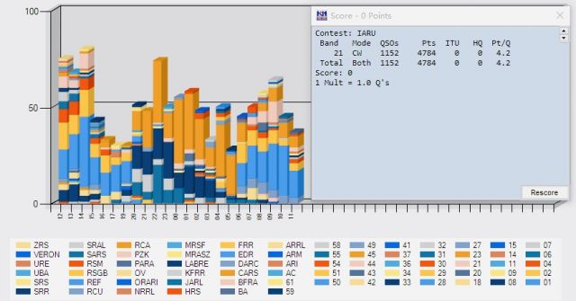

    比赛开始后频谱上密密麻麻的电台,我们没有使用旋转器,直接对0度EU过来信号依旧很响,NA也时不时来些,到了早上4点EU过来就很少了都是蚊子叫,这时BD4SX下去把天线转到30度左右NA瞬间多了起来,信号也都很好形成了pile up。7点一波高潮后QSO完成500个了。这BI4XDT也到了,帮我们带来热腾腾的早饭,我下来吃早饭洗洗补觉去了,换他上机了。
    这时NA和大量JA蜂拥而至,一直持续11点左右,中间零零散散有些大洋洲台,因为天线背后不远处有山,就没有转到南面,11点到2点这个时间段台比较少速率很低,艰难的做到了800QSO.下午2点开始我下去把天线转到330,EU电台马上多起来,速率也起来,目标锁定到1200个,但是后面一段时间EU的过信号都比较弱要来回确认,反而国内电台陆续的过来追的很多,感谢国内友台的qso,也有部分怕没有被确认的过来补枪的,哈哈!晚上8点比赛结束后,频率上一片寂静,距离目标差50个,留有遗憾,下次继续加油!

电台:FLEX-6500
功放:SPE 2KFA
天线:国产快装4单元
软件:N1MM+

厉害啊。。。干到1100!

距离目标还差点,下次继续努力

赶紧让周老板买个旋转器,上18米重杆,多备两台电脑

这天线架设有难度

是啊,必须要买。
