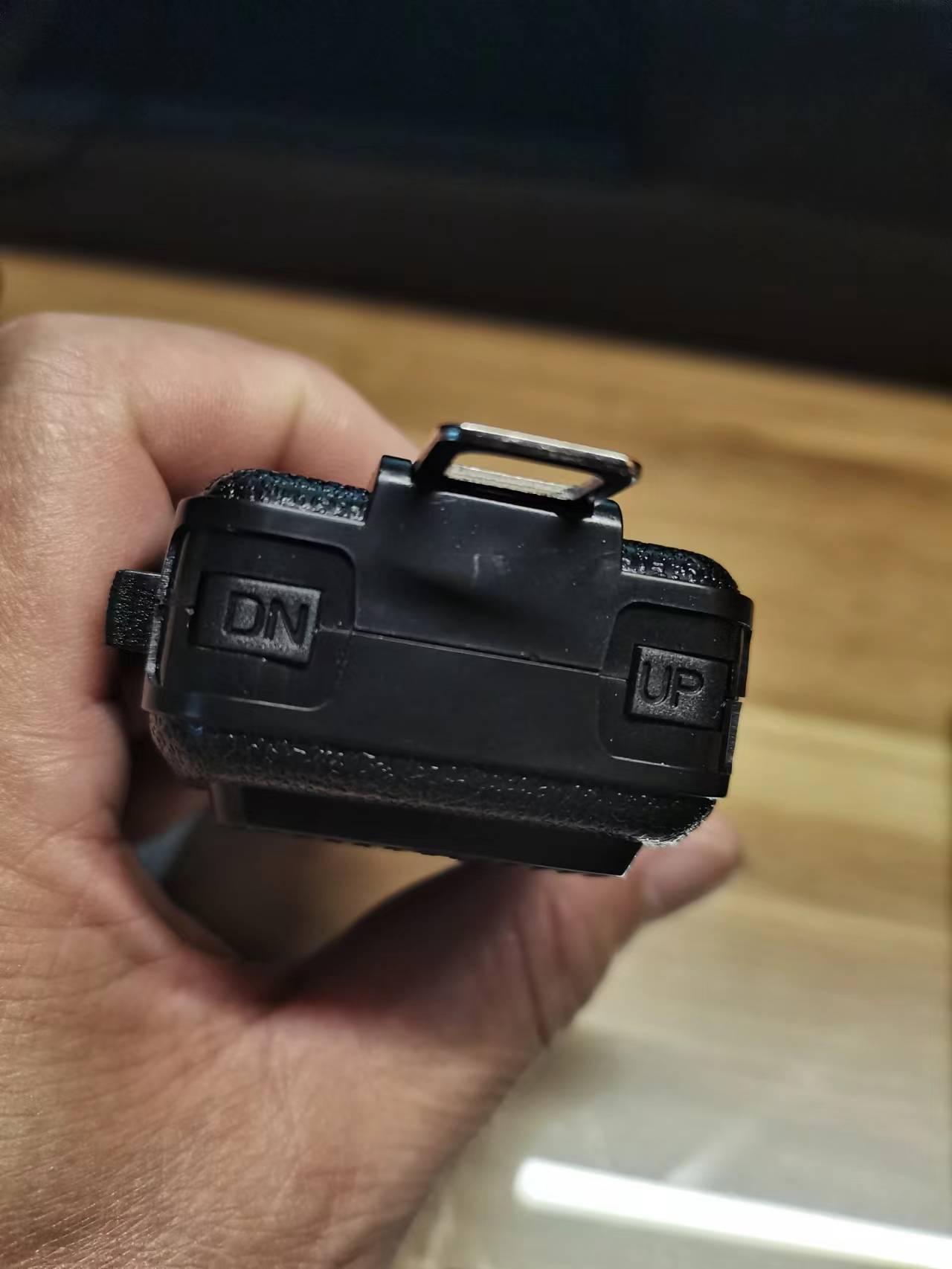

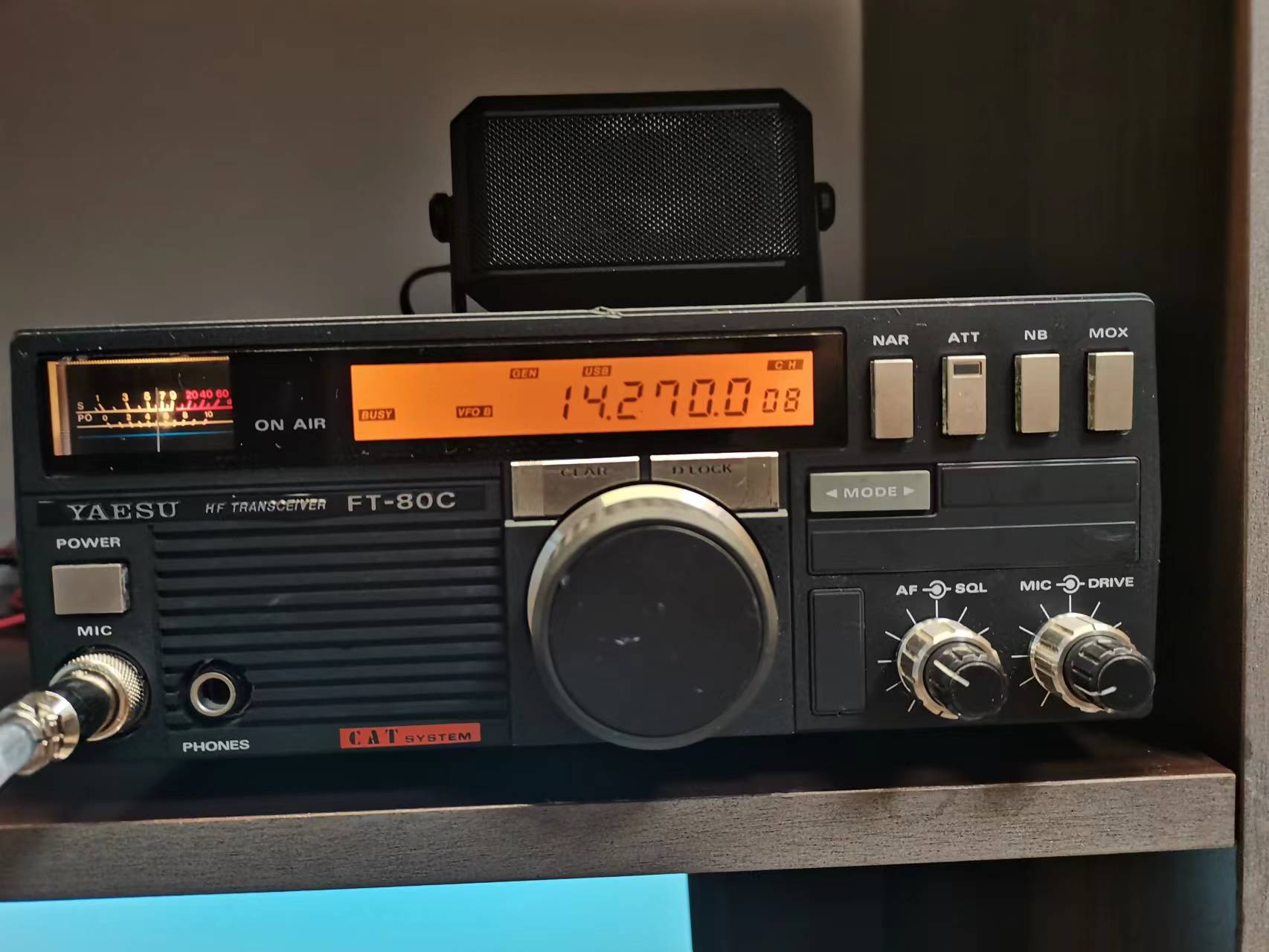

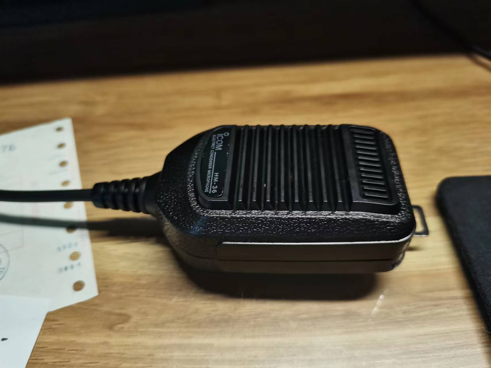

买了一台无面板功能按键的80C,成色还可以,测验指标也不错。唯独因为缺少功能按键很不方便。考虑到我们平时使用“信道”模式比较少。故不方便问题突出在更换波段和快变频率上,求一套按键非常困难且价钱不菲。于是乎萌生了改造的念头。既然面板咱们动不了,带按键的话筒可不少,行动起来:
淘宝上买了一个40元的山寨“IC手咪”上面带有UP等两个按键,80C话筒插座上本来就有“FSAT”端口,拆开80C面板把BAND按键的触点引一条线到插座空的端口上,即可改造话筒线序对应重新焊接。考虑到改驻极体咪头的需要,干脆从电表和液晶屏的8V照明电源引线到插座空线序上。一共用了两个线序端子。一切OK了。话筒的改造就不用介绍了吧。我是使用了“监控录音话筒头子”,非常小,连放大电路都有了,而且可以调整放大量,考虑安装方便和保持音质,焊掉了上面的“黄豆驻极体话咪头”,还是接上了话筒带来的话咪头子。照片如下:

BD6QOQ:不是有按键??? (2022-07-07 12:45)
谢谢三位朋友关注!
没有波段和快进两个功能键,十分不方便哦。
