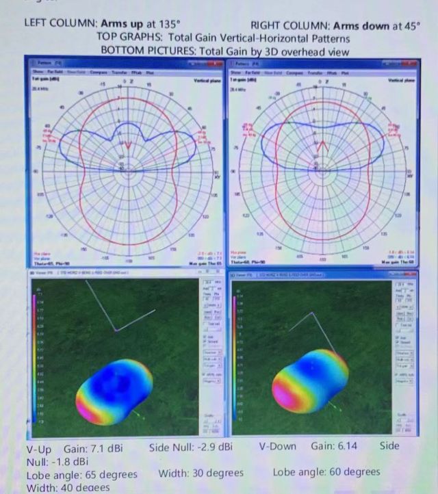

请问正V天线有指向性吗?东西向或南北向或360度随意安装效果上有区别吗? [复制链接]
离线张欣亮
30
只看楼主 倒序阅读 0楼 发表于: 2022-07-03
新人,问题可能比较初级,大家勿怪,谢谢

几乎没有

94度夹角正V,在1/4波长高度相差4个db。1/2波长高度相差9db。

3跳以上(>5000km)有影响
3跳以内基本无影响
实践证明

实践了14兆全尺寸正v,约5米高即1/4波长,方向性有但不大,29.6全尺寸正v约5米高即1/2波长,方向性有并很明显,

我觉得还是考虑风向对天线的影响吧,我是北方,冬季西北风对天线安全性的影响比较大,所有我考虑方向是出于安全
