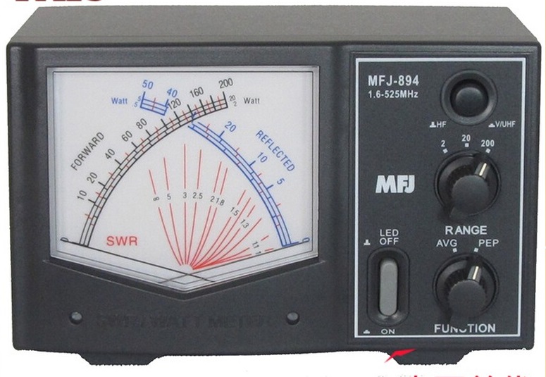

用了MFJ的一款双针驻波表,这款表的最小量程档是2瓦。好夸张的,很多时候在100瓦压根不起表的状态,此时发射机输出最小5瓦的时候,驻波表调到2瓦档,立刻起表到1.5了。
这个表头在2瓦档的时候太灵敏了,用干的手指蹭一下表头面板,静电就足以干扰读数了。需要手指沾水,摸一下表头,消除静电。

这个表和纳胜502一样啊,造型、功率、频率范围都一样
