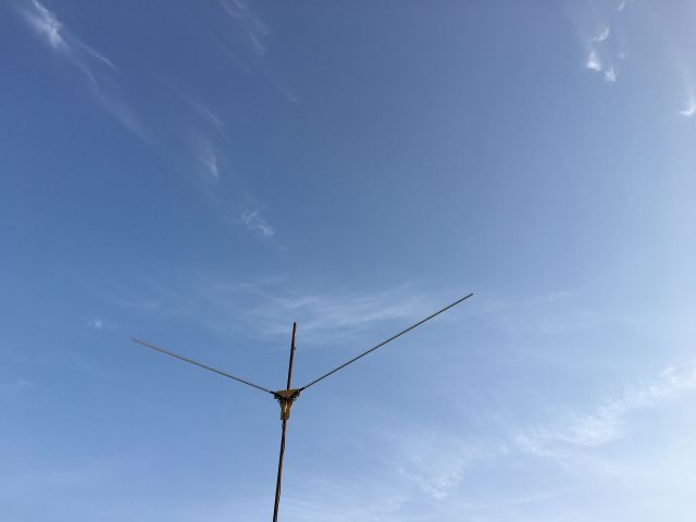

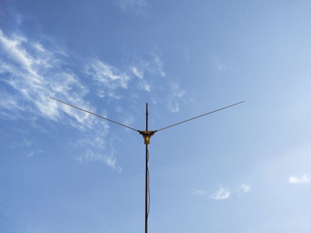

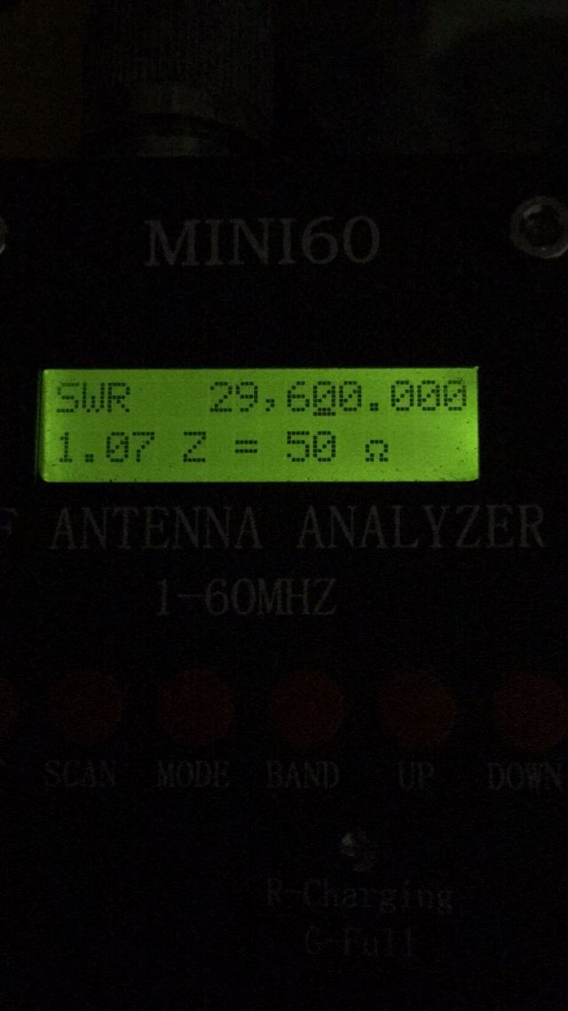

有幸得到一个火腿DIY正V天线底座图纸,高兴地不得了,升级自己DIY10米单波段正V天线,最上边留有5波段GP天线的位置。

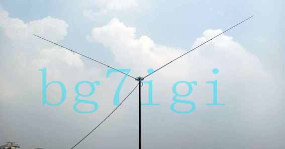

我也diy了10米单波段正V,垂直与水平之间的特点,本地通也不错,DX也不错!

青椒一下 夹角多大才合适

120度夹角,自绕电流式巴伦,在28-29.7宽带可以1.5驻波内.试了其它夹角没这带宽!

bg7igi:我弄的是这样子的  (2022-06-06 11:44)
