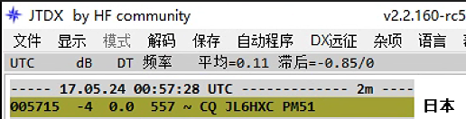

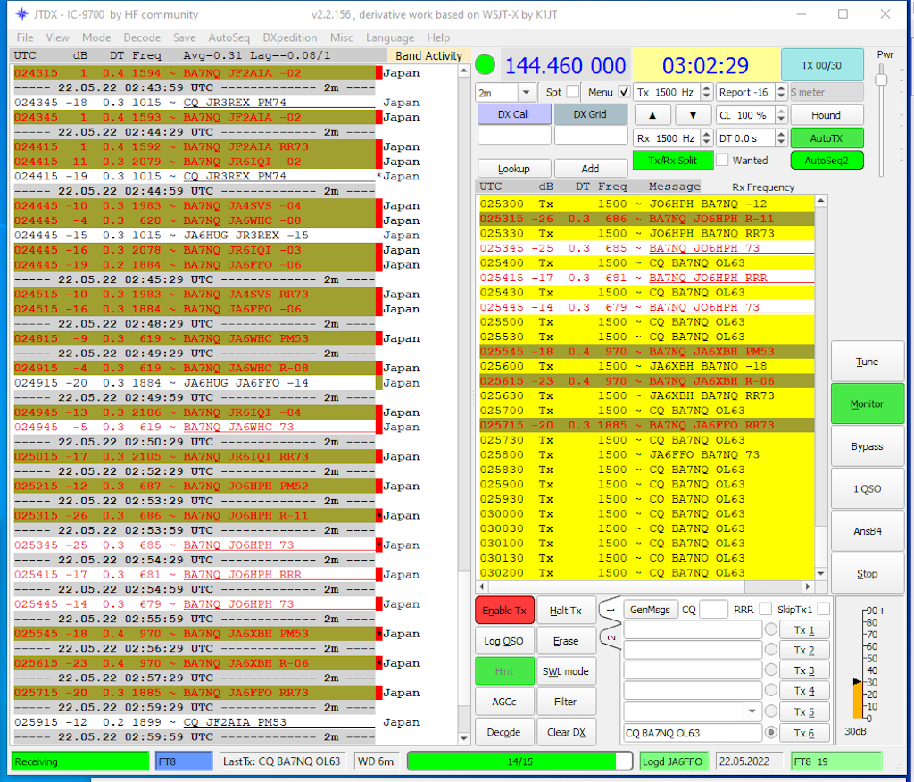

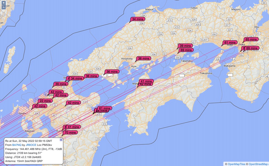

2024.5.17世界电信日反馈:
珠三角今年正式开通2米波对JA的传播,比前两年提早了一周时间,有点小惊喜。分别抄收到JI6ITV、JL6HXC、JF6HKQ三位友台。第一时间出现的是JL6HXC,在UTC日期2024.5.24 00:57:28。同时与老朋友JF6HKQ进行了通联。使用DIY 2EL YAGI天线,阳台架设,RF POWER:8W。虽然站长2米波天线已拆,但珠三角一众同好继续跟进!

2025年6月13日报告:
今年终于有勇气说出:2米横扫半个日本
整个珠三角今天首通JA。本人当天通联了不少国内和JA友台。PSK报告数很多,最远点是3199km(个人历史记录是3425km),使用阳台架设的DIY 2EL YAGI。
谢谢珠三角VHF DX F4几位友台鼎力支持,同时感谢国内和JA的友台配合通联。这次珠三角的同好们的确苦等了很长时间,每天都相互通报接收情况,功夫不负有心人迎来良好的2米波广泛通联。
