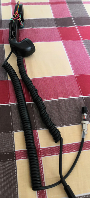

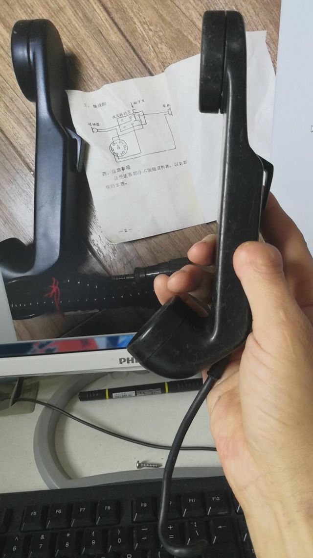

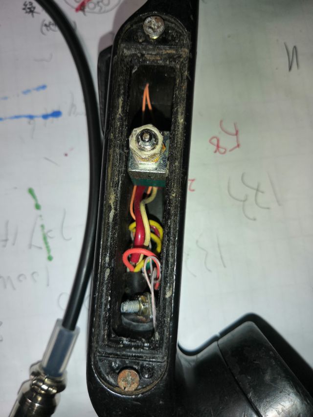

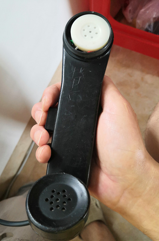

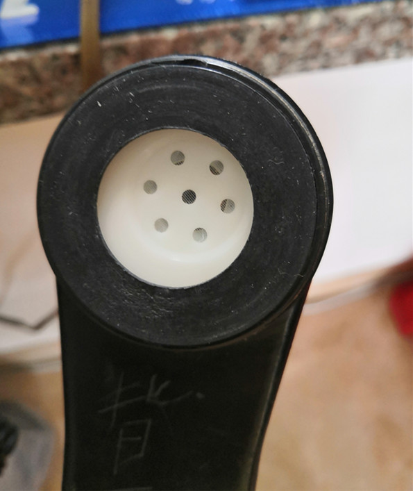

            前几天心血来潮,突然想用军用手柄改到IC电台上用用,于是咸鱼就买了一个退役手柄,不是133的,是134的,乌克兰成色,就像从乌克兰战场上弄过来的。因为便宜,也无所谓了。

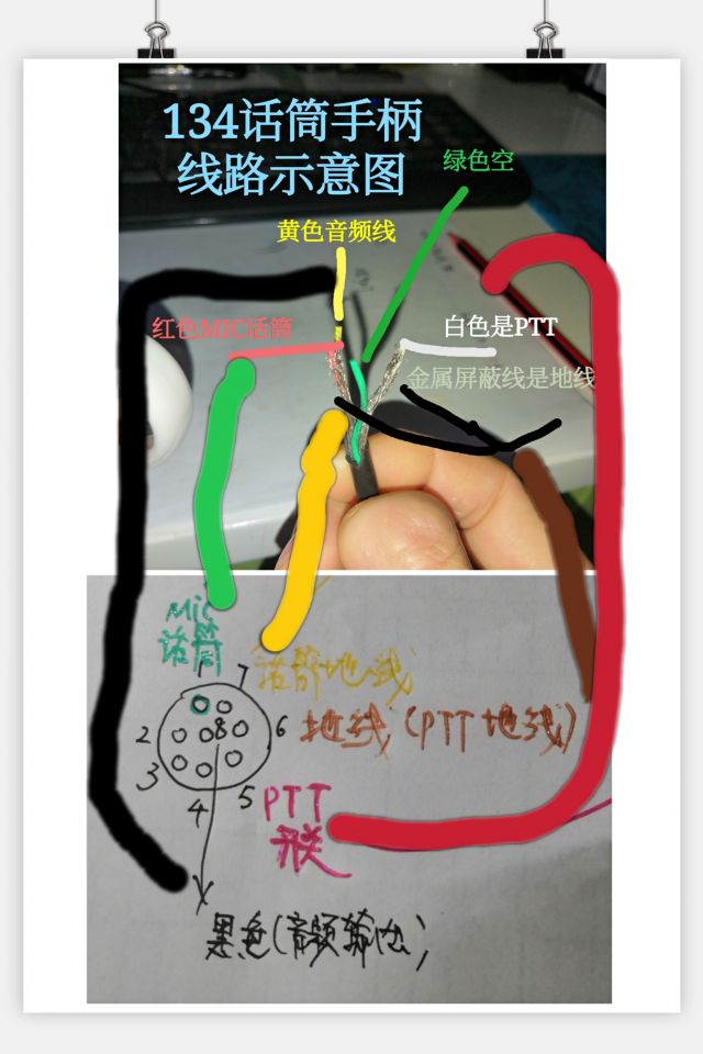

     之前问了一些火腿,他们说133和134应该是一样的,把133的线路图都给我画好了,可是手柄到了看接线顺序都不一样。只好自己研究了。

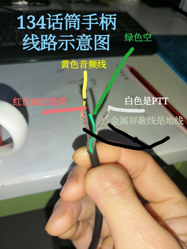

     134退役军机有两种受话器,一种是769,一种是OSC-5。是769的话手柄上写有,我的上面没写,估计是OSC-5.

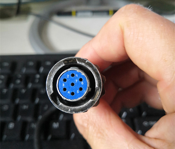

     134手柄虽然是7孔,其实里面只有五根线,红黄白绿和一根金属色地线,绿色的还是哪都不接的。相当于只有4根线。我网上买的一根全新的HM-36手咪线,8孔8根线的。其实也只用上5根线。
    IC78/手咪座连接定义
各种退役军用手柄大同小异

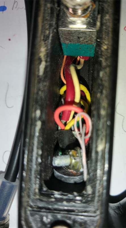

   拆1

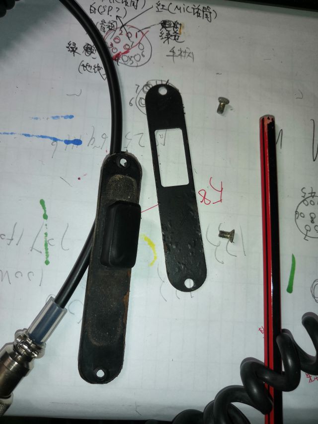

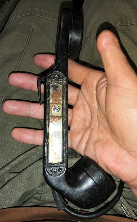

    拆2有点生锈了,涂有防水胶
PTT开关尽然是脚盆制造
白是PTT。粗红是地线。
[ 此帖被bg7rff在2022-05-25 10:37重新编辑 ]

只看该作者 1楼 发表于: 2022-05-17

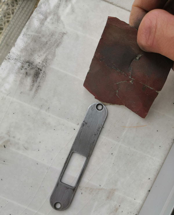

打磨后
打磨

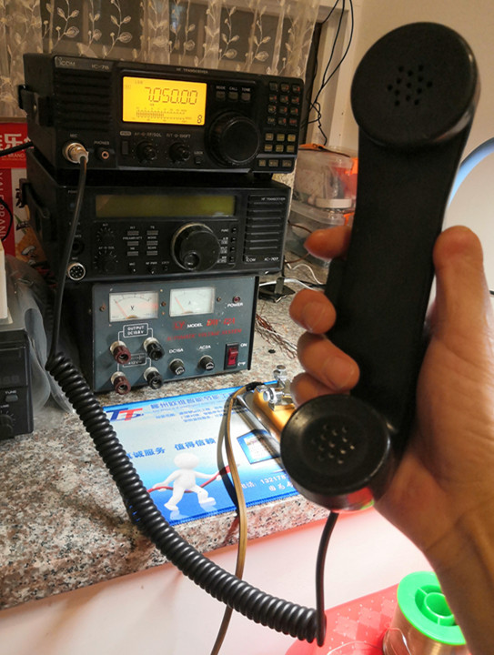

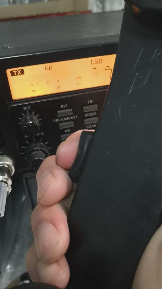

接好线后测试,哈能发射。
驻波不错。

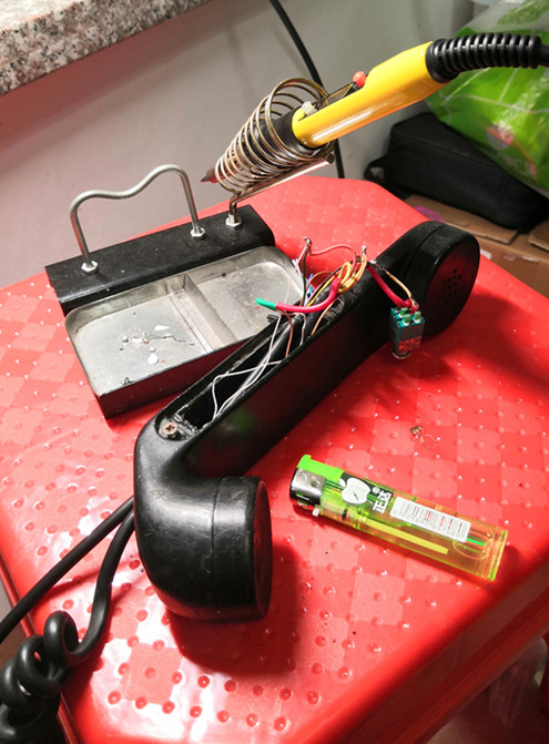

插耳机那两根线还没接呢,明天继续。

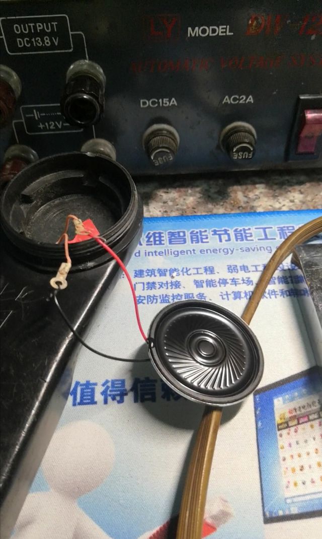

奇了怪了接了插头插耳机孔说话的话筒出声音,听筒没声音,哪接不对?

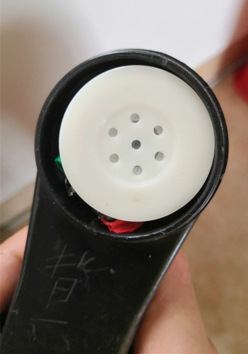

后来发现是听筒喇叭坏了,我晕啊搞死人啊。
换了一个8Ω0.5瓦的喇叭响了!最好还是换600Ω的。

      1然后有个奇葩的现象,插头不用接线只要插进电台上的耳机插孔,听筒就有声音!
      2更奇葩的是,不插插头进耳机孔,电台的喇叭和听筒都同时有声音。是哪串线了吗?
      这样也好,从话筒接两根线就不方便不好看,到时我剪掉一根,单独口袋踹着一个插头,需要时我就插插插哈哈。

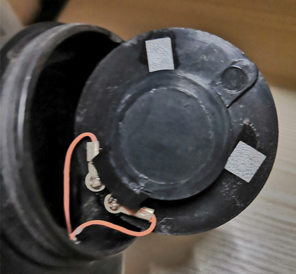

离线bg7rff
3024
只看该作者 10楼 发表于: 2022-05-28

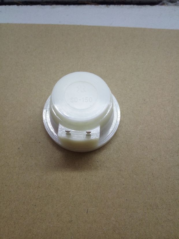

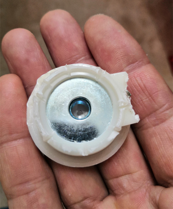

还是感觉8欧姆的不好听还是换原来600欧姆的,网上找到了就是有点厚,其实里面有一部分是空的,用手砂轮机切平磁铁,就可以装进话筒了。
一根线搞定!
