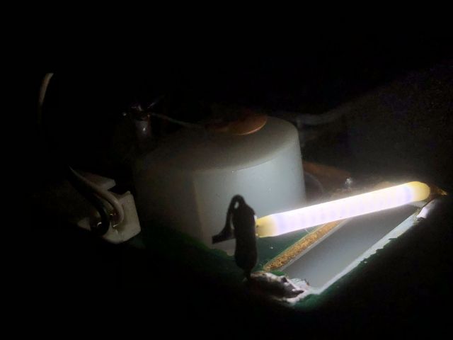

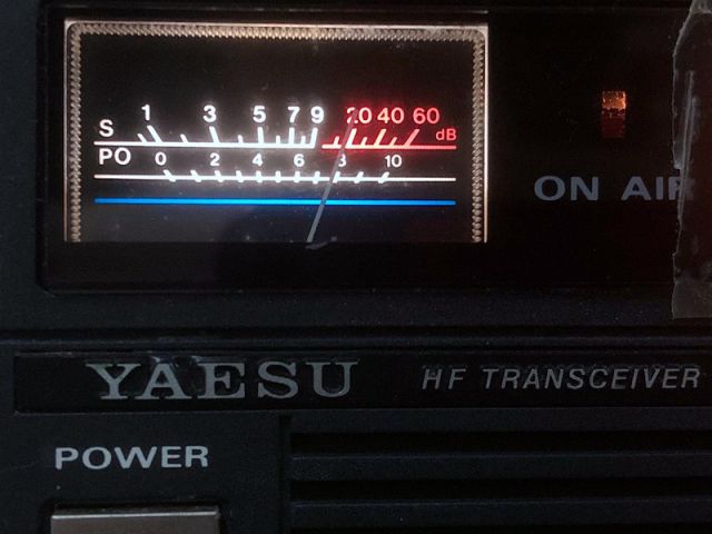

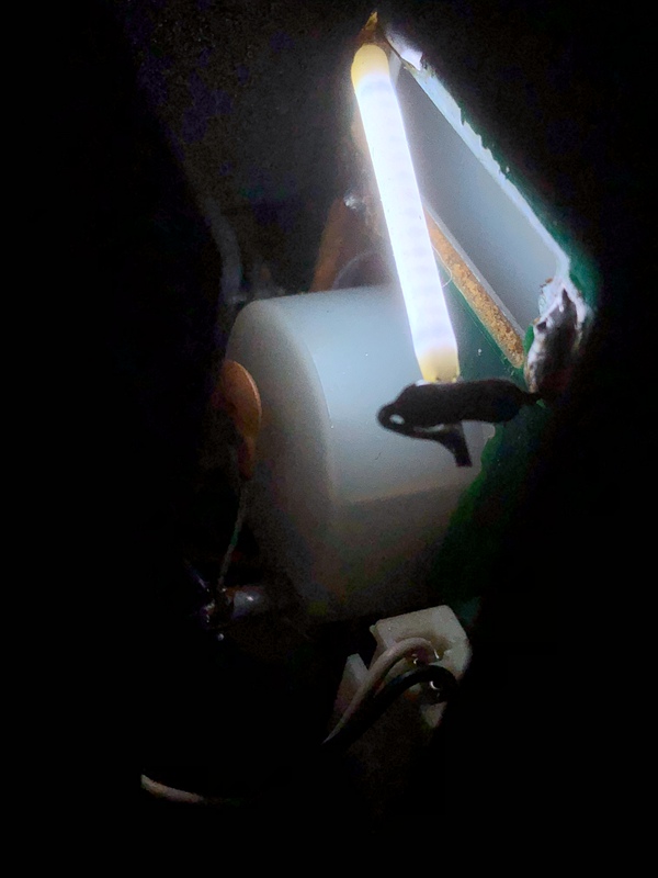

老机器了,权当练手防痴呆。
未使用过的LED灯,据说寿命长,不发热,亮度高。
买了2种色温的,金黄和白色。
3V,50mA ,最大值
80C指示灯8V,加个电阻限制在50mA以内。
实际测试LED电流20---50mA都很好,考虑到电费和热量,
R取值147欧姆。
8-3/147大约35mA,亮度可以,电流越大亮度越高直至烧掉。
过大的的电流会使LED器件过早导致光衰。

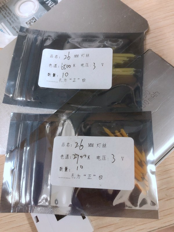

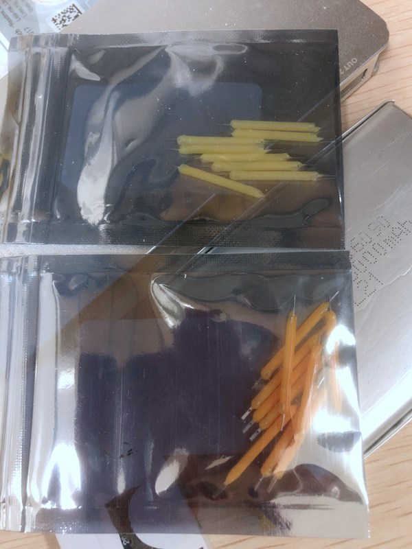

不错,灯丝在哪里买的。
离线BG6RAV
713
只看该作者 5楼 发表于: 2022-05-29
在淘宝天阳电子店买的,0.5元一颗26mm规格3V,白光6500K色温,有20mm规格就正好可以放进表头的后面了,需要淘宝找一下
