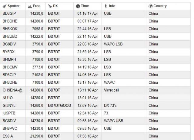

  今年WAPC首次新增多人双机低功率组,去年从BH7JUO处买了三工器,也有一套从二爷那里购买的单波段BPF,一直想玩一下这个组别,体验一下一副多波段八木两个波段同时接收同时发射的玩法。
  长沙到周四行程码才摘星,考虑到疫情可能随时发生变化,一直到周五晚上我们都还在群里讨论是否参加比赛。我们的台长BG7EBO声都不作晚上十点多到了基地,于是我也只能在家里准备电脑电台等设备,周六上午9点赶到基地。
  基地下暴雨,室外的光纤也断了,联系电信下午6点左右恢复网络。
  Y3D16经三工器分成了10/15/20三个波段,检查发现少带了10米波段的BPF2*6天线切换器送南京安装外壳,于是我们的天馈系统变成了这样一个怪物:
  15米波段经BPF后接入flexradio 6600,作为RUN1
  20米波段经BPF后,连同两副端馈天线接入某国产有源4*1天线切换器,然后接入7300,作为RUN2
  比赛后发现RUN2无论是用八木还是端馈,驻波都是2以上,于是我们的比赛就非常混乱了,通联速度非常低。考虑到暴雨因素,我们怀疑天线出了故障。没带10BPF,我们没有在10米上面工作。
  到下午6点,才做了几十个QSO,错过了比赛前段的高峰期,当然这个对整场比赛的结果影响也不大,因为参加的电台数量有限,最终还是可以慢慢追回的。联系BH7JUO,建议我们进行排查,如是我们将三工器、有源4*1天线切换器全部拆除。RUN1Y3D16,端馈天线接入RUN2,大概在晚7点多,我们的天线系统终于正常工作了。
  周日早上,我们调整了一下,又用上了三工器和BPF,可以在1520米两个波段同时工作。比赛后期,我们又把三工器拆除,在10米也工作了一段时间,听说比赛结束前的10米很不错。很可惜,因为家里有事,我们在中午12点结束了本次比赛。
  基本可以肯定,这个有源的4*1天线切换器存在故障。
  M2-L这种玩法挺好的,适合我们这种只有一副多波段八木的俱乐部,实验是成功的。周六晚上主叫20米,有部分欧洲和北美。周日在10米波段通了点OC
  本次比赛BG7EBOBG7BES全程参与,俱乐部兄弟送饭探班,并做了部分QSO
     图三由BH7JUO提供,供参考。
