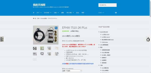

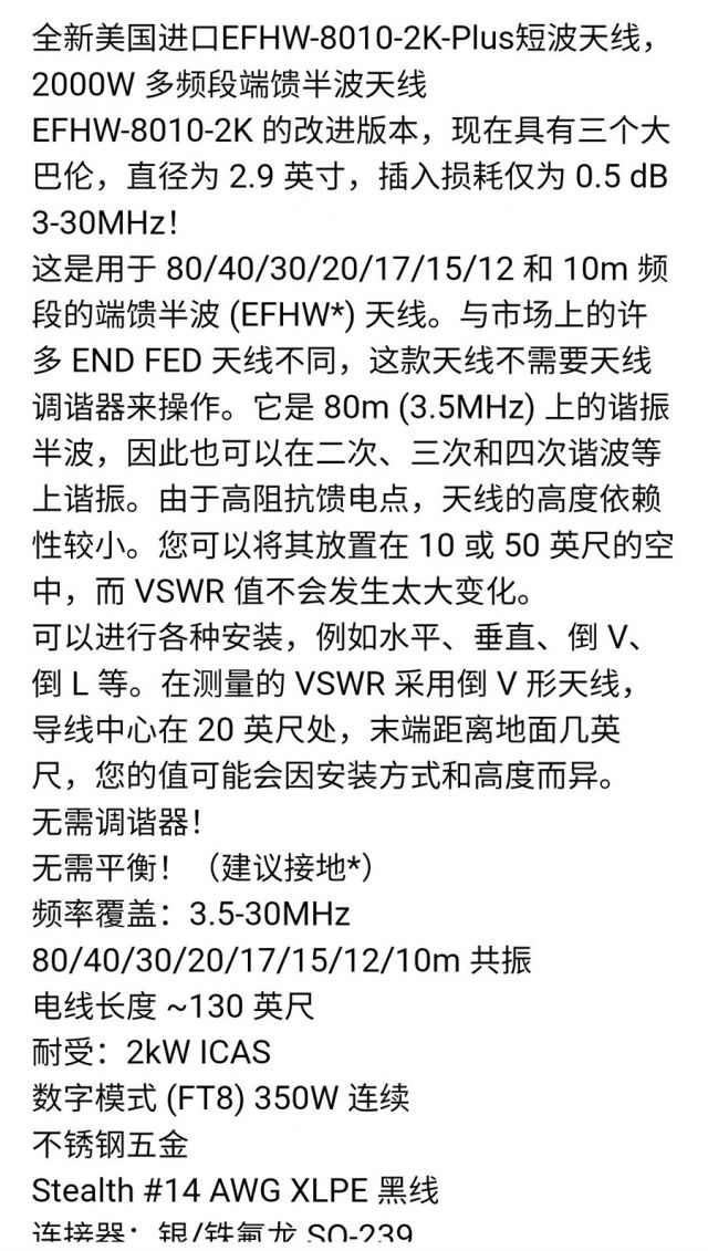

这款2000W顶级40米端馈天线国内能造吗或有便宜的代购渠道 [复制链接]
离线BG1ADI
17334
只看楼主 倒序阅读 0楼 发表于: 2022-04-17
闲鱼卖2800元,就是贵点。

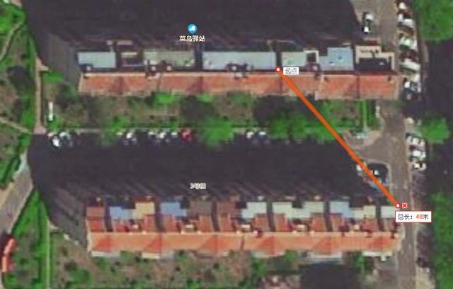

量了一下我家要是架,尺寸倒是够,不过要惊动多位邻居,难度极大。。。

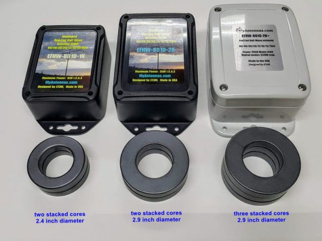

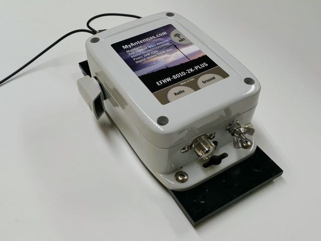

目前只知道是3磁环结构,但内部具体绕法和零部件都不清楚。
仿制就需要牺牲一个巴伦,拆开看看人家的设计。

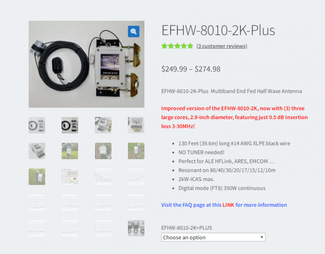

指标中2000W ICAS,这个ICAS指的是什么意思?
瞬时功率?

别的天线没有实际操作过几种,要说这种大功率端馈天线么,国内已经有爱好者买回来拆开看过了,并且也已经把拆过的端馈天线挂在网上卖了,估计是被老外赚了不少智商税后不想再放到眼跟前添堵了。100瓦的端馈天线我也做过好几个,那么功率增大后,无非也就是磁环大些,与初级并联的那个谐振电容换成大功率高压高频电容。关键原件高频高压电容国内可以买到,难搞的应该是那个大功率磁环,不过BA6JW采用的磁环堆叠加大功率的方法已经验证可行,那就没啥悬念了,绕制导线顶多用上特氟龙就好了,咱们没必要花那冤枉钱。也许我想的简单一点,但大功率磁环确实可以采用同型号磁环堆叠代替,散热也比单个磁环好,以前进口大功率发射机上也同样有这样的应用。

没有那么简单,他保证你3-30M 0.5db的插损,你自己做可能是5db。

就算磁环材料、振子都选用进口材料,同等功率也用不上500元;
问题是,国内一些很出售的1:49 UNUN制作缺乏严谨的科学态度,不舍得投入优先选用FT240-43磁环,总是想当然用国产或其他廉价材料替代。问题是国内根本没有可以替代的磁环材料,因而做出来的东西就不敢恭维了,要么无法大功率连续发射;要么长时间使用驻波变劣;要么插入损耗极高;这种东西搞出来也都是自欺欺人的。
高阻抗变换,HF频段全覆盖,高功率(哪怕100w)决定了EFHW天线UNUN必须选用优质,高导磁磁材料,

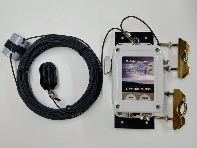

买了三个ft240-52磁环,保守1200w的ssb,电容最好是高频电容,防止漂移
