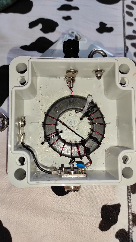

EHFW天线一般不需要天调。如要驻波参数好点,可用什么类型天调?丌型?还是T型?或其它类型?

端馈天线英文名称是  endfed half wave,  简写为EFHW .
我是用了个49:1的阻抗变换, 再接的天调。

上面BG2UE的图更像偏馈天线, 英文名off center fed , 简称OCF  .

我用个 1 比  49  20米左右线
多波段不用调  7/14/21/28
如驻波大些少用机帶调一下便可

LZ应该是想谐振在全波段吧?比如17/12等波段

我用的5IK的K8DX (LC匹配) 配合半波长,或 5/8波长振子使用 效果OK
