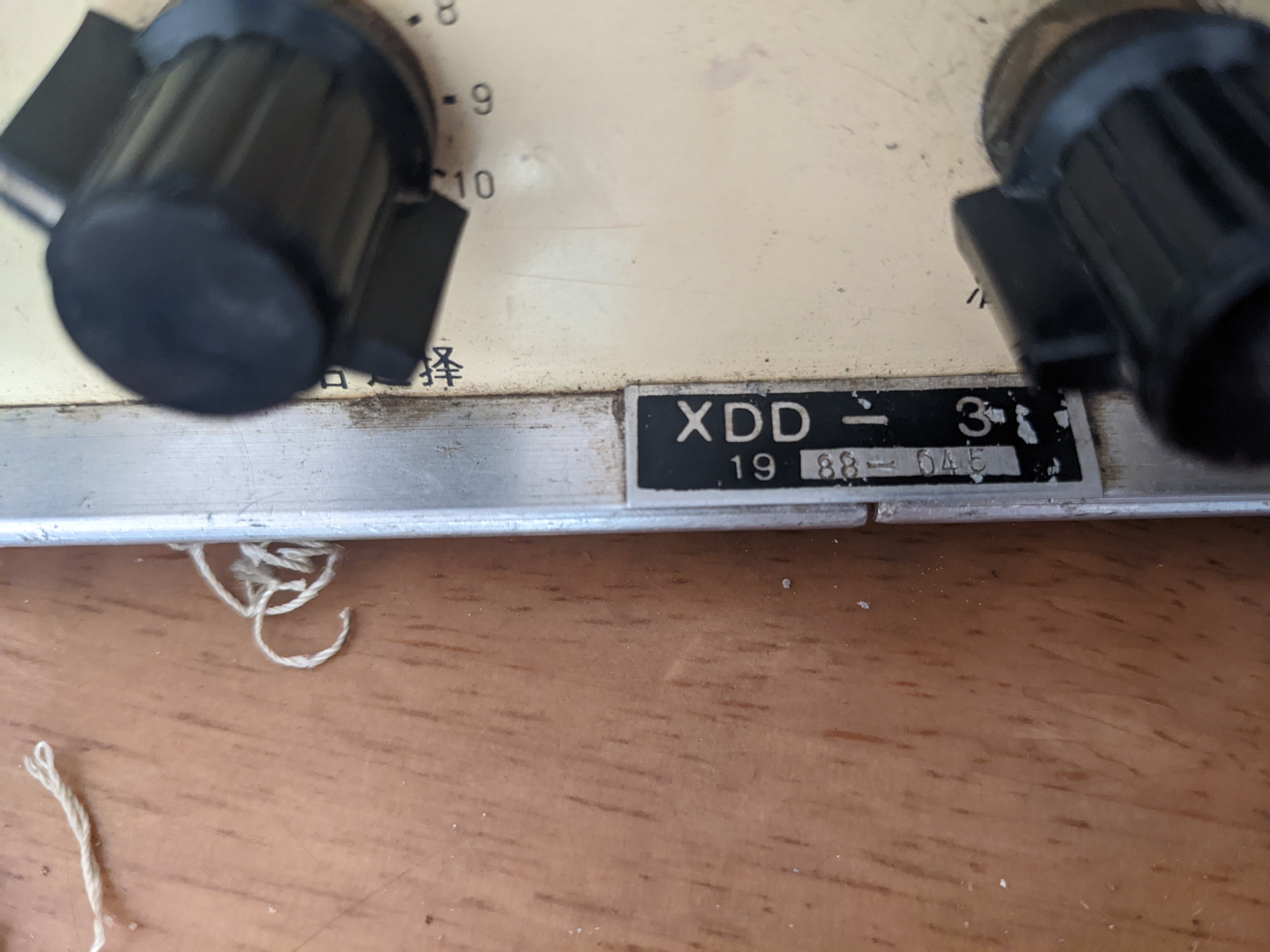

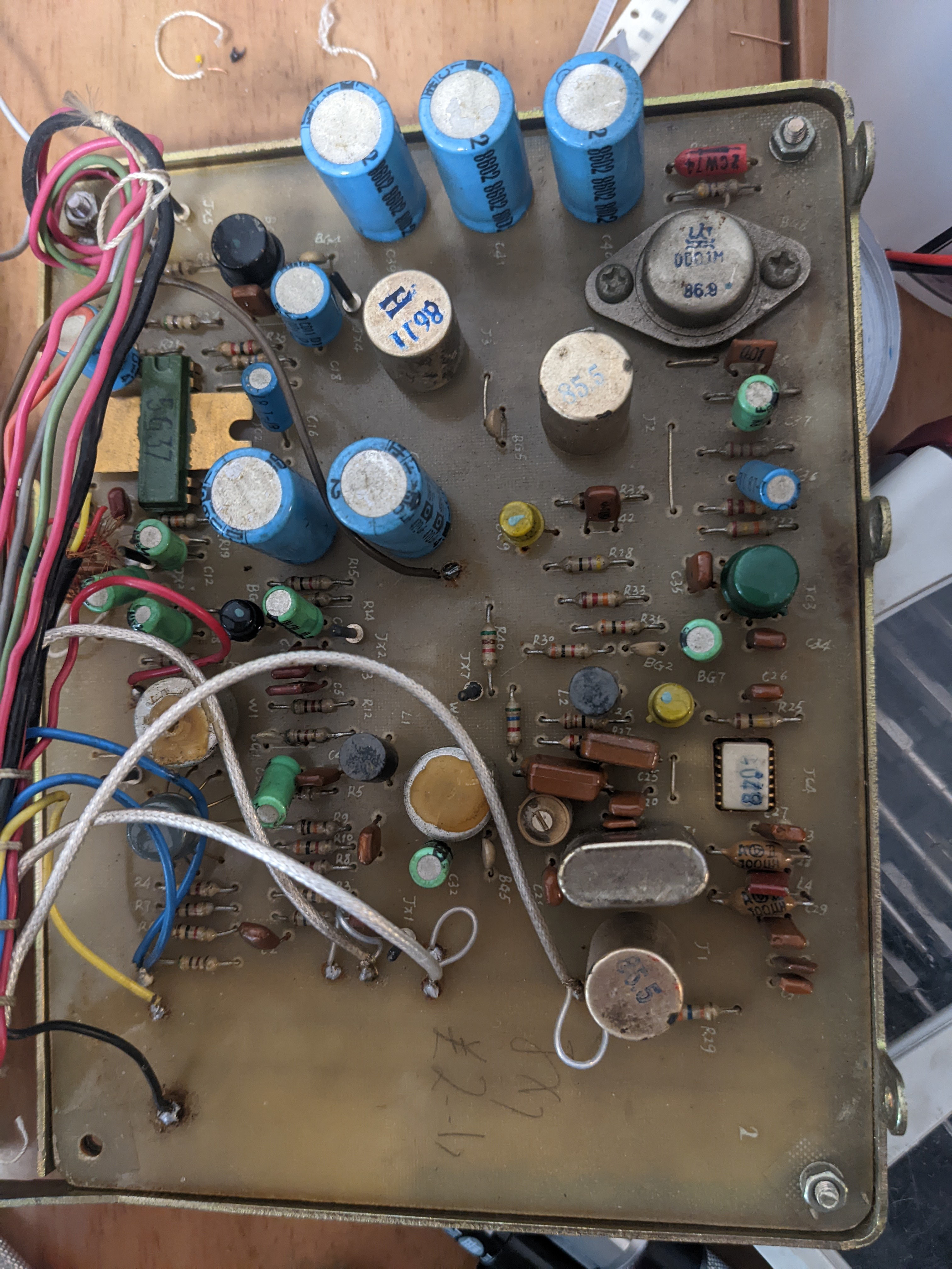

正在维修罕见的 XDD-3 电台,求助相关相关资料,有图纸更好,感谢~

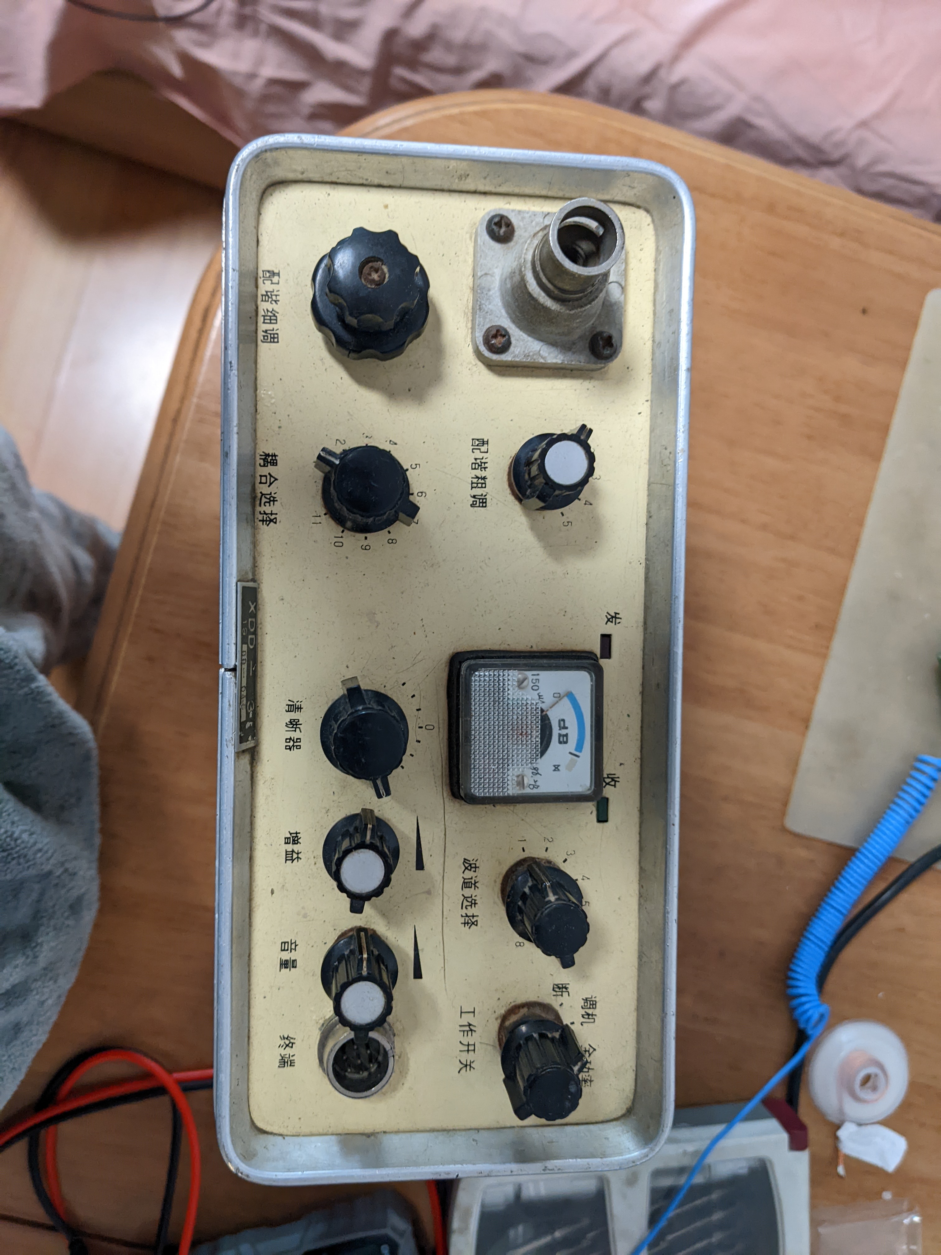

如果北京同城可以代修,我愿意支付维修费用。
设备图如下。
bd4jk

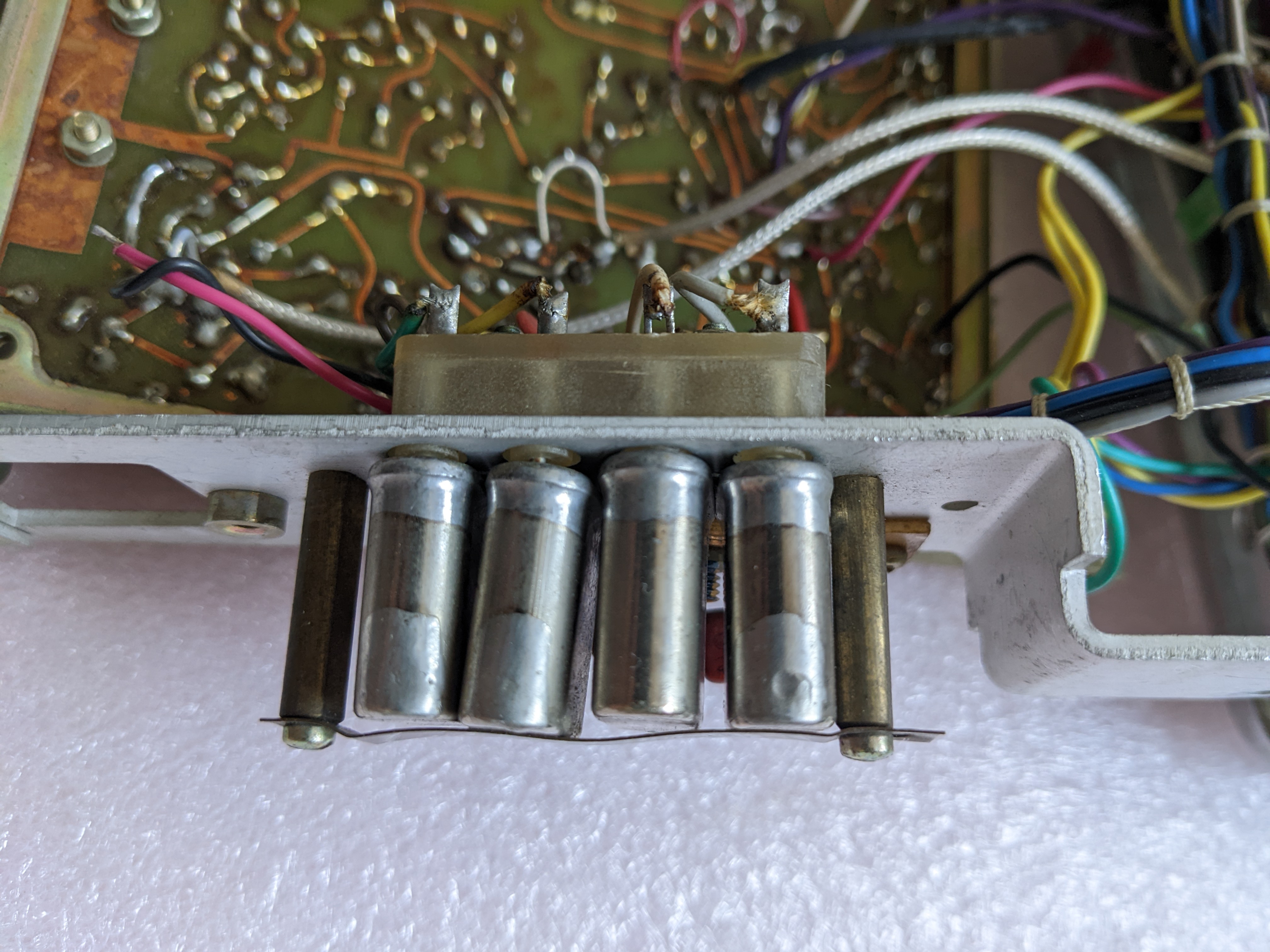

8个波道对应8块石英晶体?

发表于: 2022-04-06
回 bd4jk 的帖子
看开关链线情况,应该是由这四个晶体来提供,
另外还有一个独立晶体1Mhz 猜测是用来提供 500Khz BFO 的。

故障现象可否大家共享!

XD-D3C图纸.RAR
(3187 K) 下载次数:21
看看有没有用处。

XD-D3型5瓦单边带无线电话机技术说明书+电路图.rar
(5005 K) 下载次数:17
这个更接近楼主的设备

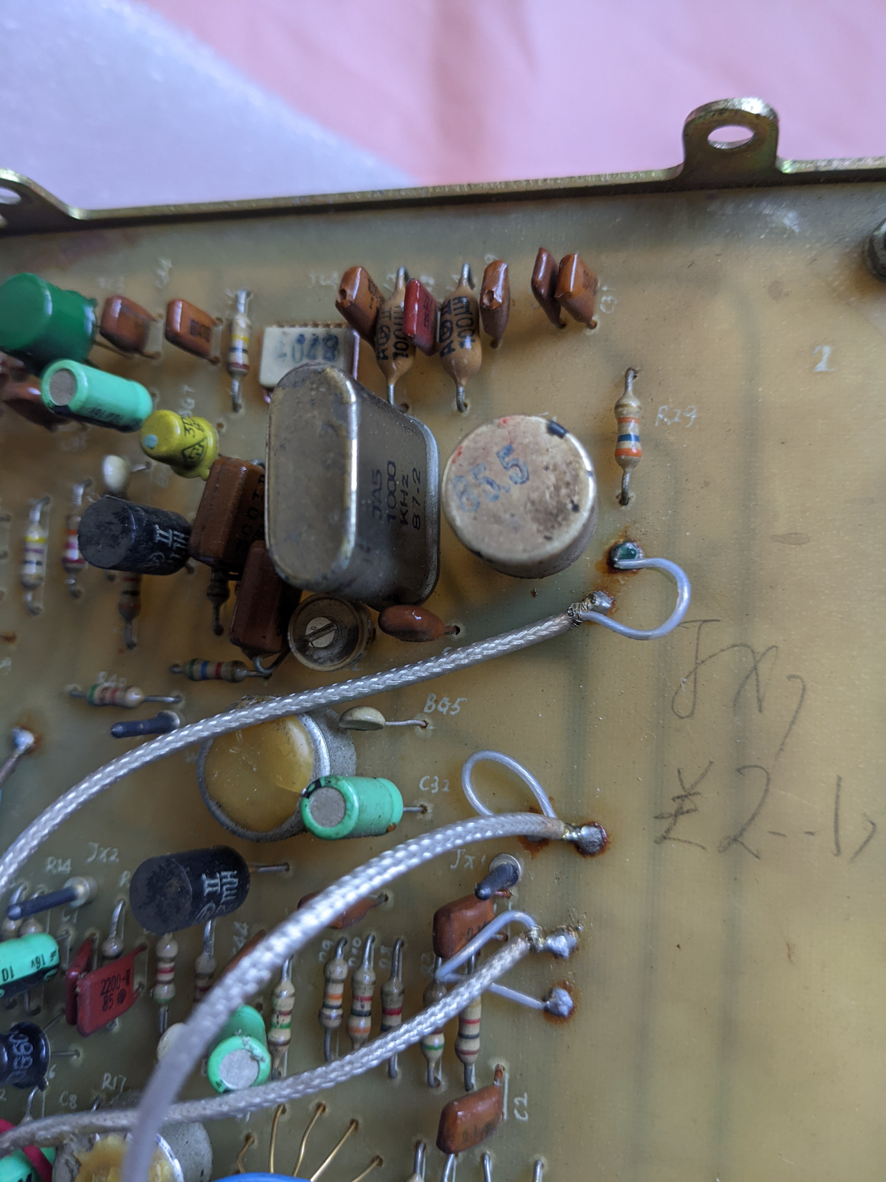

发表于: 2022-04-11
感谢提供的资料~ 我仔细研究一下~

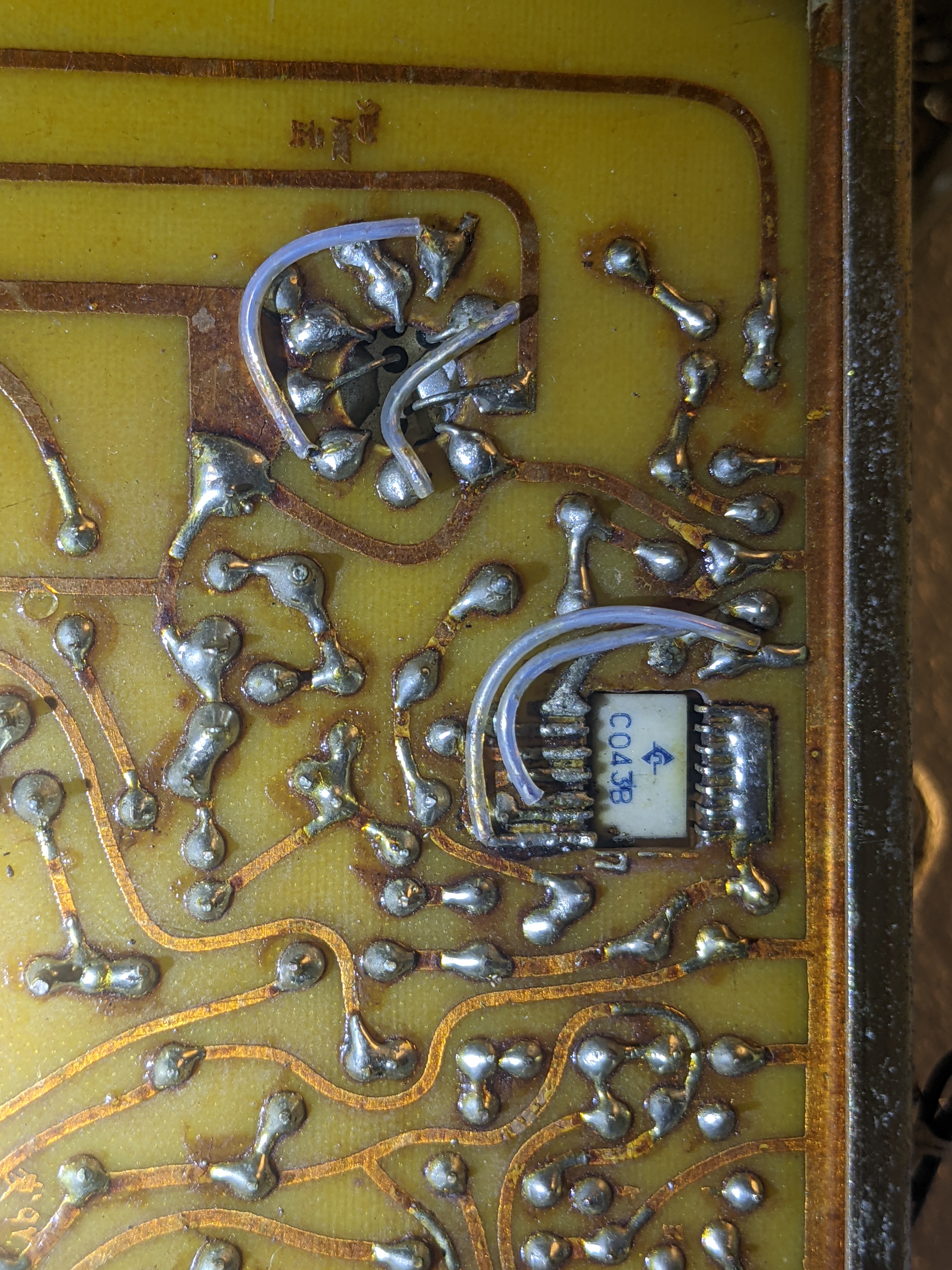

故障开机有噪声,其他没反应。
目前看下来 猜测 500KHz 馈线有烧灼的痕迹,很担心旁边的芯片坏了 (整个设备就这一个芯片)。

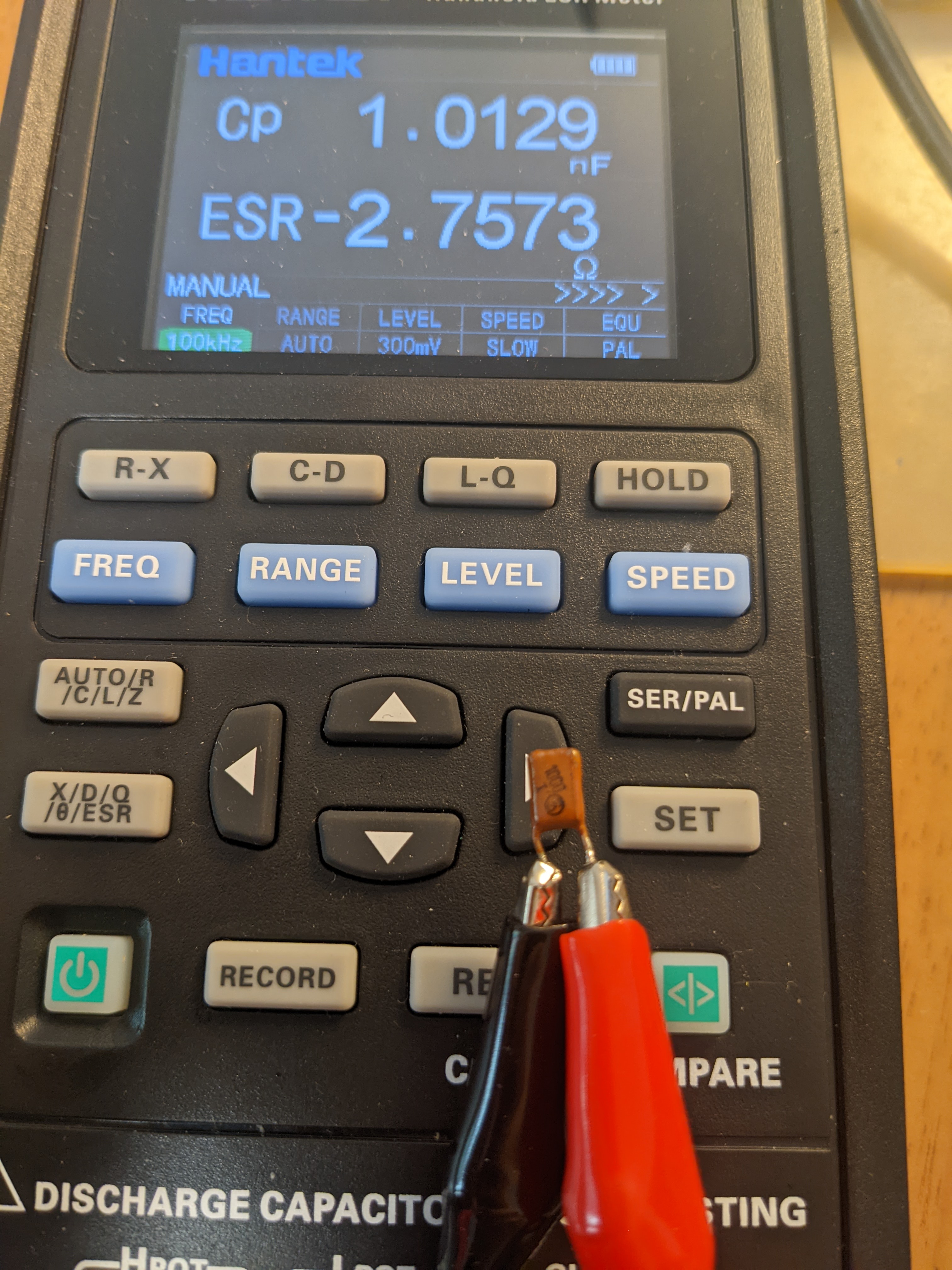

挑了一个品相很差的电容测试,结果出乎意料,看着精度还挺高。
