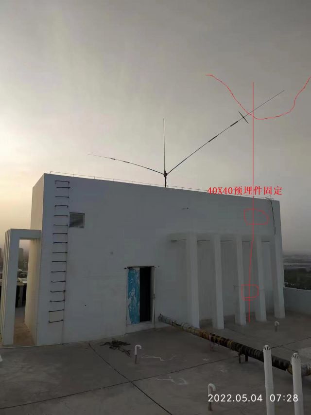

中间的撑杆太低了

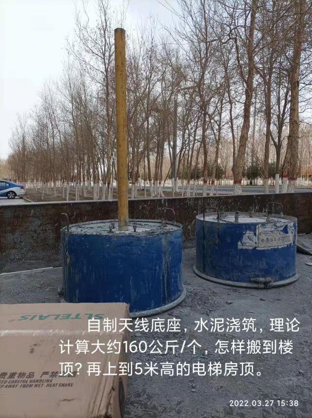

回 bd4lb 的帖子
bd4lb:恭喜楼主!开始了天线工程的建设~
假如是我的天线工程。
我会考虑使用沙袋,每个沙袋20斤。
10个沙袋,也有200斤了。
分几次运输,自己就能完成。
....... (2022-03-27 18:19)
这个方法好。不用水泥浇灌,以后还可以搬动。

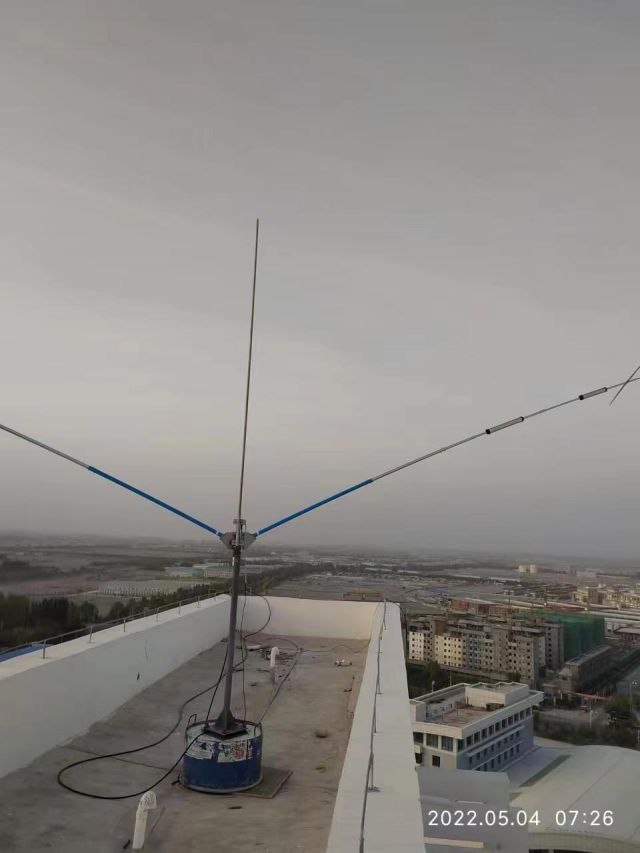

你这个天线高度搞成冲天炮了,大部分能量正对天空发射,不容易打远啊

回 bg0ee 的帖子

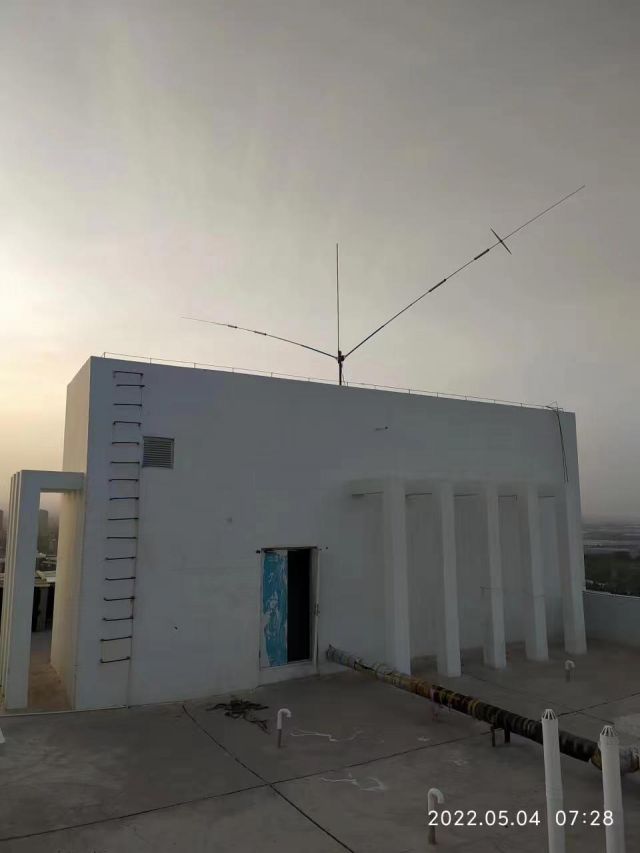

bg0ee:[图片]
终于在5.5节前夕把水泥底座搬运到楼顶,750V架设成功。20层楼顶,电梯机房高约4.5米,长8米,宽3米。四周3公里范围没有更高的建筑物,图片正前方东偏南,对着上海﹑浙江﹑福建 .. (2022-05-04 18:25)
不知你的驻波是否调下来?我用原装的正V730,撑杆如果不超过4.5米,驻波调不下来。
感觉是不是撑杆太矮了?

我也做了一个,等水泥干了才发现,太重啦,根本背不上三楼平顶去。被老太婆给讥笑了一顿。

有钱能使鬼推磨,花钱找民工台上楼顶160公斤4个人就够了。再在楼顶固定好这个大家伙就行了。用其他方法目标太大怕物管干涉。
电话:幺三舞氏妻救妻拔遥七寺
离线bg7fbm
45
只看该作者 26楼 发表于: 2022-06-27
我是搬沙子水泥到楼顶倒制的

bg0ee:[图片]
这个位置真的太赞啦…… 简直就是个超级天线塔!

bg0ee:

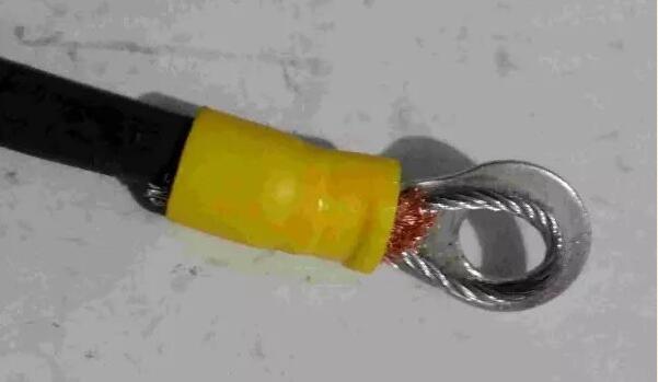

终于在5.5节前夕把水泥底座搬运到楼顶,750V架设成功。20层楼顶,电梯机房高约4.5米,长8米,宽3米。四周3公里范围没有更高的建筑物,图片正前方东偏南,对着上海﹑浙江﹑福建﹑广东方向。天线距电梯房顶高1.8米,中间是避雷杆。考虑新疆风大不敢在高了,各波段抄收1区到0区信号都不错,呼叫有困难,分析原因可能是–7馈线中间有三个接头,慢慢整改中……[图片]
老兄啊,我喜欢一个人搞。分批搬扛轮胎、砂子、石子、鹅卵石、水泥、钢管、天线上楼顶,然后提两桶水上去现捣。
买房之前就盘算过了,馈线不要超过30米(绝对通根无接头)。
目前两室还得换个三室,那会儿再不架大家伙。
大底座和7.5米撑杆拉20米40米两组全尺寸倒V,振子是钢丝绳外包密集铜网抗各种老化外皮(钢丝绳抗拉、铜网作振子)。
双层风绳再加抗拉强度很好的振子,玩到挂也不用对天线安全担忧。
[ 此帖被bg0auo在2022-12-04 07:59重新编辑 ]
杨德旭  BG0AUO  13309990157
新疆伊犁州伊宁市城盘子路81号城盘子小区(祥瑞家园)23-2-402
QQ:726989271
