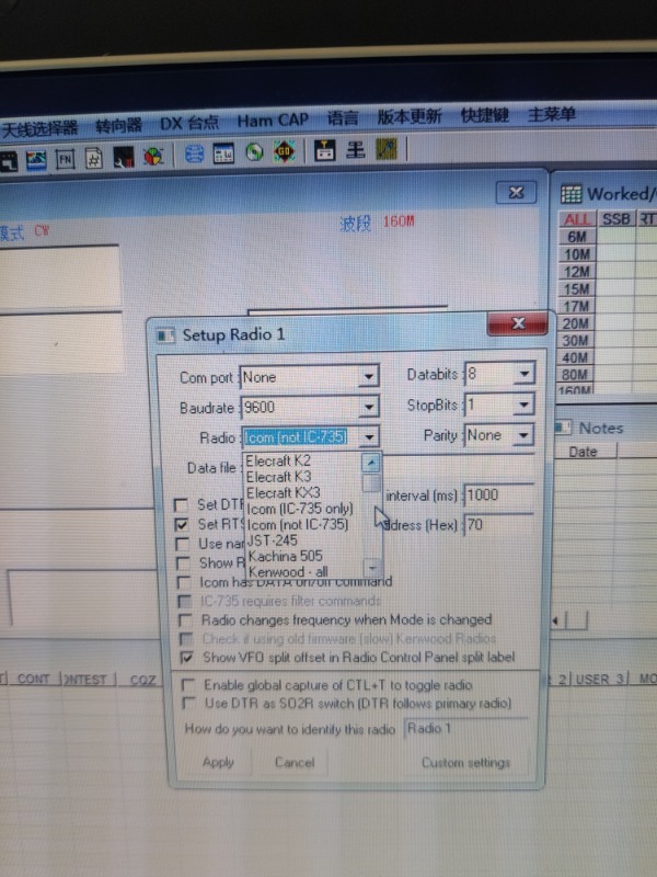

刚玩短波想把IC7000连接电脑logger32不会设置,求老师们帮忙

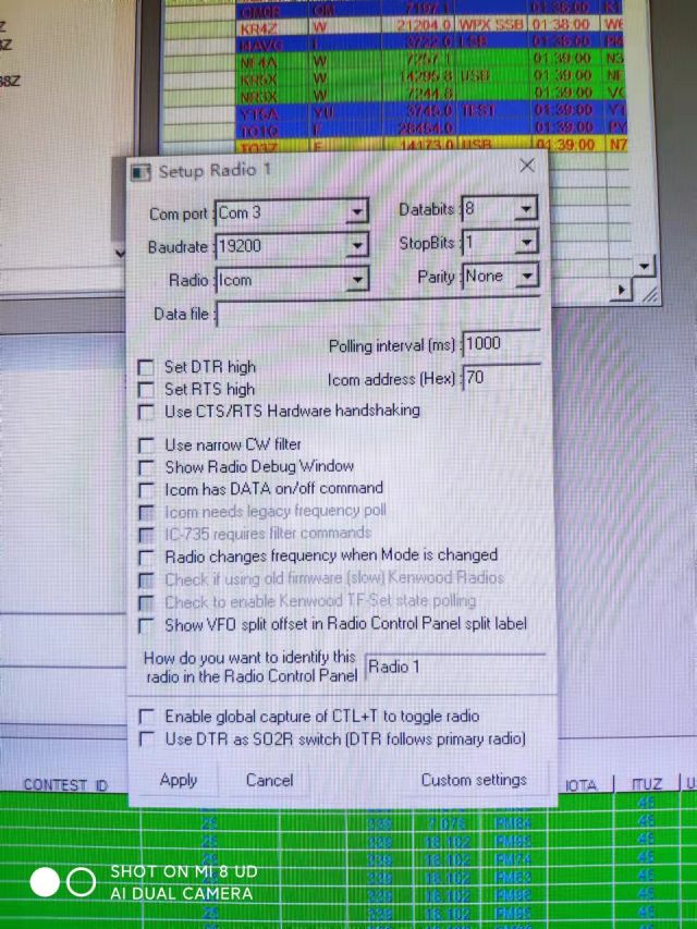

只看该作者 2楼 发表于: 2022-03-26
离线bh4xte
30
只看该作者 3楼 发表于: 2022-03-26
看图,看图

只看该作者 5楼 发表于: 2022-03-26
我的logger32是这样

只看该作者 6楼 发表于: 2023-09-04
回 bh4xte 的帖子
bh4xte:[图片] (2022-03-26 09:43)
会长好人。。。。。。。。。
