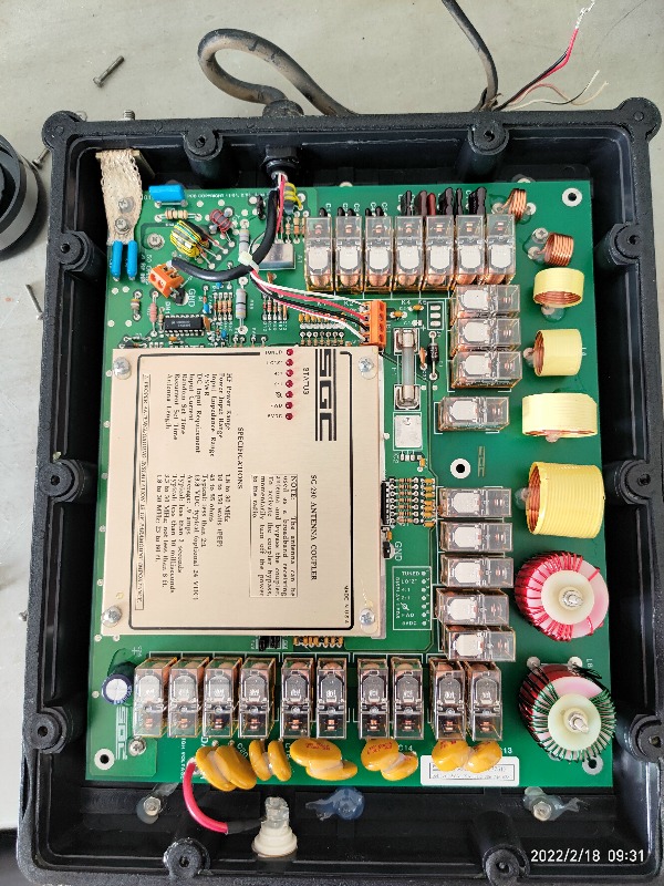

这个天调是个老朋友送我的,放了有10来年没用了,给天调通电所有的继电器有动作,板子上的电源指示灯也是亮的,
就是了射的时候没有动作,
用万能表量了一下,输入端是短路的,本以为是我的馈线接头没做好,后来发现在不是,直接量输入也是短路的,
如果 天线是自然协振下,走天调也没事,
不知道怎么办了

按发射时 FWD 及 2:1 会亮灯的 如不亮灯  可能是  T1 T2 T3 开路 或附近二极管坏了 或 C19 问题  以上是 在 SGC 看到
https://www.sgcworld.com/Publications/Downloads/troubleshoot.pdf

只看该作者 9楼 发表于: 2022-02-26
谢谢老师,我这个fwd不亮, 我明天折开研究一下,谢谢老师

只看该作者 10楼 发表于: 2022-03-04
感谢老师,按照老师的方法修好了
