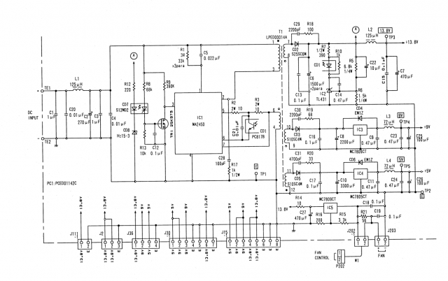

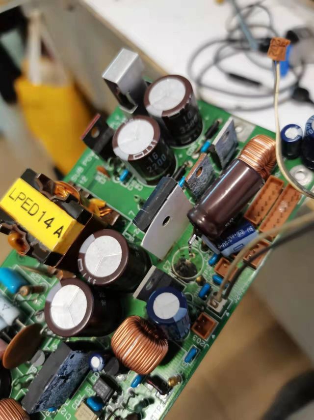

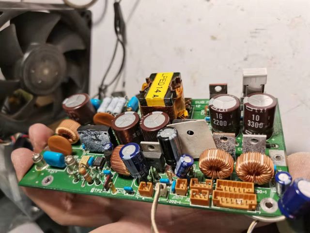

       我老友草皮大佬,有一台JRC245,由于不舍得用,放在床底两年,上几天拿出来
瞻仰时,开机啪的一声,什么都没了。大佬心里一震,立马电我过去查看。
        开机查看第一级电源没问题,开机有60V输出,副电源经检查没有电压,所以整机
没反应,拆机回家后,看了电源图纸,非常简单,MA2450自激式电源。,JRC这类电源

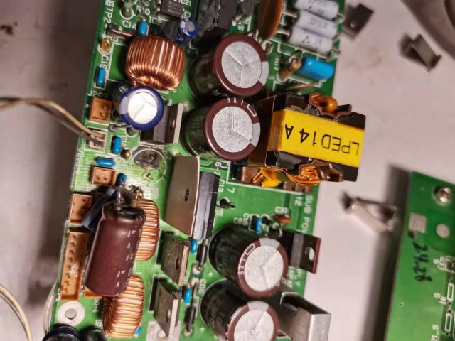

通病很多,用万用表黑笔接TP2,红笔分别接TP3 TP4 TP5,当测量TP3
时,呈短路状态,大佬以前说过,这些电源久不通电,电容会漏液 爆浆。

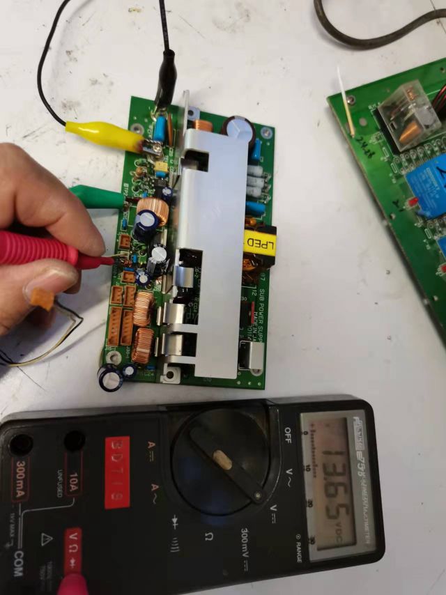

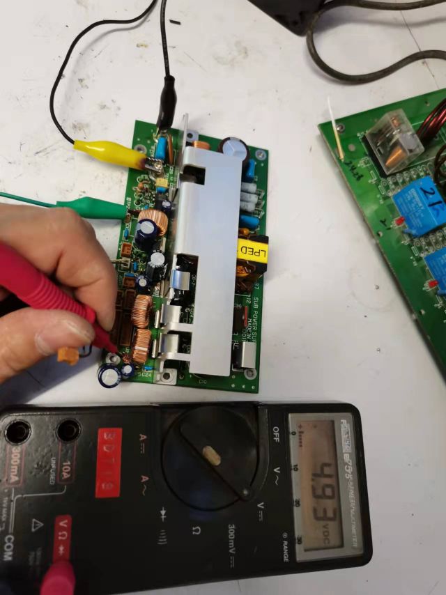

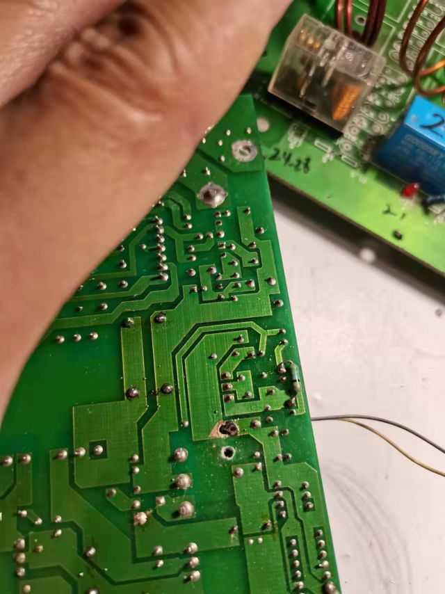

用实验电源5V,分别接到TP2 TP3. C7附近问道一股臭鸡蛋味道,几秒后电源保护,拆开
C7 发现电路板已经碳化了一点。

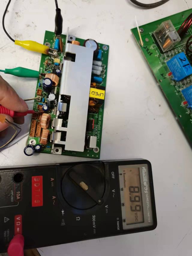

果断把碳化层清除干净,换上新的电容后。 电路输出没有短路现象了。
在输入端输入30V电压,测试各项输出电压。已经正常。搞定。
