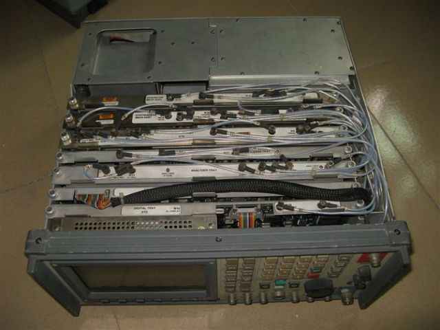

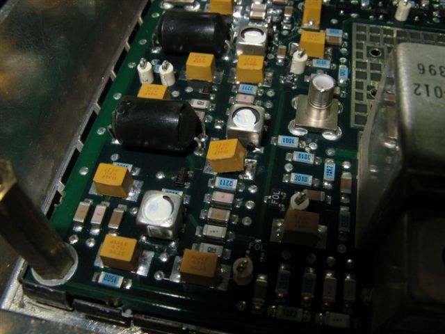

拆开机器(估计被上家拆过无数次了),感觉这机器设计相当合理,各单元电路板均采用抽屉式金属盒装置,固定和屏蔽效果很好,维修也方便。机内有很多射频电缆通过SMB插头连接各个抽屉板传输射频信号。先仔细检查各抽屉板内器件,看有哪些被换过,发现RECEVER TRAY板上有个68UH电感一边已经脱焊。但看样子这个脱焊是人为造成的。经分析该电感是某个放大器供电电感。在确认负载没有短路等问题前提下,把电感补焊后故障依旧。

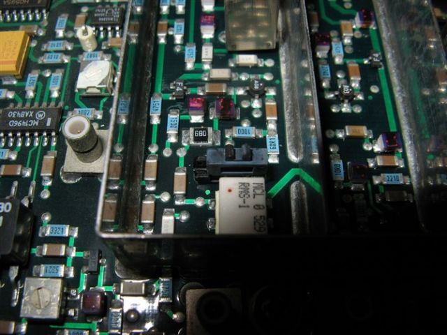

先解决信号源幅度不对问题。由于买机器之前做了功课,在网上找到该机的简明维修手册,里面有详细的信号流程图,电缆作用和信号强度等参数,给维修带来很大方便。故障分析基本排除射频继电器衰减器模块问题。根据图纸提示,先检查GENERATOR OUTPUT模块,因为此模块内有10DB电调衰减器。通过对PCB走线分析得知10DB衰减是通过改变一个串联在信号回路中的双栅极场效应管3SK299的栅极电压实现的。而通过实际带信号输入的测量,发现本级衰减量在5~9DB时控制电压正常且模块的RF LEVEL ALRAM(射频电平报警)输出电压=0;但衰减量为0~4DB时,控制电压=9V(运放电源电压)且射频报警=5V。拔除输入信号电压不变。据此推测可能是前面输入的射频信号强度不够造成。从信号流程图可知,供给TX信号发生器的射频有3路;包括1,2级本振信号和一路88MHz@-13dBm的信号(来自调制发生器)。经过测试发现88MHz信号幅度只有-26dBm偏低。顺藤摸瓜,发现此信号来自GENERATOR TRAY板一组滤波器+放大器通道。在放大器前面还有个增益可调的前置放大,增益通过一个电位器调节实现。而在这个信号通路中,还有一个拨动开关(估计是生产调试用的),负责切断该回路信号。结果发现该开关存在几百Ω电阻(氧化)。清除氧化物后,幅度稍有增加但仍不对。此时找回以前修机剩下的PCB延长线把板子延长出来,调节上文提到的电位器,输出幅度调整到正常的-13dBm。最后再校正一下GEMNERATOR OUTPUT中的幅度微调电位器,TX输出幅度不对的问题解决了。

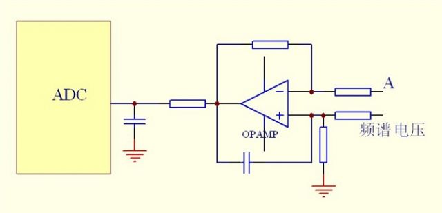

下面重点检查维修接收部分。该部分问题会引起自检不过(4个METER失败)以及实际接收状态不对。先从容易的问题入手。关于频谱线位置不对,从输入信号显示情况看,能显示一部分信号内容,可排除射频信号ADC部分以前回路问题。由于本机有很多软件可调节项,先从软件部分着手。通过网上咨询其他朋友和查阅使用手册均没发现调整办法(实际上这里忽略了一个细节,但由于机器处于故障状态,该功能也没有意义)。只好怀疑硬件问题,把频谱板延长出来检查。在无任何输入信号情况下,找到频谱板右边有3个电位器。在记录原来位置后,试调它们,发现其中一个能微调谱线位置,但调节范围有限,无法调至下方。接下来分析可能是电路问题。测试电位器抽头电压在调节时的变化情况,将抽头移动到极限位置,测得电压1.34V,这个和电路中电阻分压比计算出来的1.333V基本一致,可以排除分压部分器件变质的可能。同时排除抽头后面电压跟随器漏电问题。继续分析:基准电压应该没问题,故障可能是如下原因之一:1输入ADC信号中带有不正确的直流偏移量;2ADC(ADC0820)的数据总线到CPU板之间走线有断路导致数据不对;3ADC损坏。
从频谱显示结果看,2,3都可以排除,实际测量确认是这样。那么考虑1。无信号输入时,测ADC IN脚大约0.81V,此时把该脚对地短路,谱线立即下降到屏幕最下方,说明假设成立。在ADC IN前有个电路,结构如下:
其中A来自一个数字电位器抽头,说明输入ADC中直流偏移分量是由软件控制的。而测试表明该运放没有问题。那么线索到此中断了,不能再继续查下去否则是浪费时间。最后也证明频谱部分根本没任何问题。

通过测试,确定了0/30dB衰减器没有问题。再看信号流程图,得知该模块输入的本振信号都大于0dBm,可用检波式RF电压表直接测量。先测各本振输入信号,结果发现2本振输入端图纸要求+5~+10dBm,但实测小于-20dBm。这个信号来自一个位于频率合成器板的10倍频模块。马上考虑此模块可能损坏。

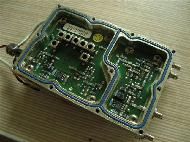

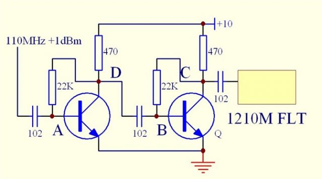

该模块是个金属疙瘩,拆下来仔细检查,发现里面有个电路如下图所示:
测有信号输入时A电压0.68V,B大约0V,C大约5V,而A D两点射频信号都很强,但C点信号幅度不足D的一半,从直流电位和信号幅度判断Q(MRF441)损坏。但断电后在路测得该管各结压降均完全正常,符合NPN管特性。限于当时技术经验有限,在没有找到其他可能性情况下,还是打算尝试更换此管。手头没有同型号的,但查阅数据手册发现2SC3356参数和此管几乎一致,封装大小管脚排列也几乎一样(C3356稍胖一点),就用C3356代替换上测试,发现故障依旧。而拆下的MRF441再次测量确认没有任何问题。后来重新分析此电路才明白,设计上故意让Q输入信号过强(大于+10dBm)导致晶体管工作在非线性区域,而倍频器的倍频正是由非线性器件输出的大量高次谐波来实现的。而由于输入信号过强,导致万用表在路测量时受到干扰,出现测量错误导致误判。所以把原管子换回。后来继续往后检测,发现1210MHz滤波器后面有2个MMIC(INA-10386),其中一个MMIC和旁边的同型号器件比较,输入端对地直流电压不正确且根本没任何放大信号能力,而坏的这个器件正是给RX通道提供2本振信号的。确认是这个MMIC损坏后,立即叫深圳朋友发了几个过来换上,再测RX 2本振幅度正常,全机装好后测试,RX接收灵敏度正常,自检射频部分全部通过,但频谱线依旧在屏幕上方,且还有报警声。在频谱菜单中仔细观察,发现一个“set ref”选项,按下后谱线慢慢下降到屏幕下方,频谱恢复正常。原来这个机器有频谱基准自动校正功能,但校正前提是保证TX和RX通道均正常,在不正常时校正谱线(电平基准)也是错的。而接收有报警声后来搞清楚是RX菜单中FREQ ERROR表里开启了频偏报警功能,关闭就一切OK了。至此全机所有故障全部修复。

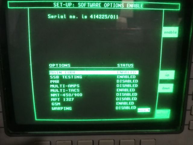

120A校正菜单密码:FMYSVCD00 (注意最后是2个数字0)
这台机器选件开启(特别是跟踪源选件)一直是国外爱好者津津乐道的话题。
几年前在batlabs论坛上有一个IFR公司工程师专门解答IFR系列产品各种问题,但他出于个人原因没有告知这台机器选件开启方法。后来从几个不同论坛和groups上获得信息知道,机器选件序列号是和机器SN绑定的,需要IFR公司算出来的序列号才能被机器识别。
网上有高手描述了整个过程,但具体算法没人搞清楚。再后来有高手发现选件存储的位置,在120B系列综测里,存储在RTC看门狗芯片数据存储区里。(不适用于120A,120A和B的区别仅是CPU和显示板,其他射频单元一样)
这也就导致了看门狗内置电池一旦掉电,选件就会丢失。(在选件丢失前,可以用电脑连接综测串口,通过超级终端输入命令保存选件资料,更换看门狗后重新写入该机选件信息,但信息只能用于本机。)
然后也找到了具体存储在看门狗芯片中的字节位置和具体比特描述。只需要把看门狗芯片拆下,用编程器重新编写里面指定位置数据就能开启自己需要的选件。但操作仅适用于120B的4.1X固件版本。

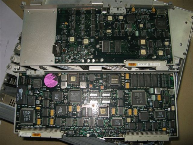

国内有一部分爱好者(包括我上面这台)的固件版本是3.0X,据说不能直接用上面附件提供的选件开启方法。我手里现在没机器没办法试,4区朋友打算吃螃蟹。
3.0X和4.1X对应的CPU板有一点不同,主要体现在:1)CPU板右上角内存芯片数量和型号上;2)显示板,4.1X对应显示板没有程序ROM芯片,3.0X有2片,PCB是一样的。似乎板上的几片CPLD内数据也有所不同,但目前没办法验证。
网上找到一个4.15版本固件包,但没提供升级操作方法(个人猜测是通过RS232接口升级),但网友告知不能从3.0X机器直接升级到4.1X,否则机器立即变砖。

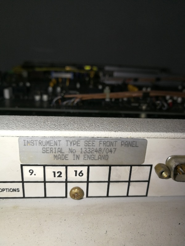

只看该作者 5楼 发表于: 2022-02-10
今天把市无委的马可尼2967带回上海,研究SSB09选件。
高勇   呼号:BH4DBQ(B类)准备回归BG7GC    湖南省常德市汉寿县       QTH:上海市浦东机场  QQ:442804216

离线bg7gc
648
只看该作者 9楼 发表于: 2022-02-11
选件开启后是写入flash内的,应该不会丢,你的带什么选件?

离线bg7gc
648
只看该作者 12楼 发表于: 2022-02-12
不会,机器是无委仓库里的,电池漏液也没有丢选件。
