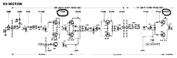

我发现的两个错误都显示在服务手册修订版中。
请参阅 FET Q10(RF 前置放大器RF Preamp p 2SK125、N-FET、25V、0.1A、0.3 W)
和 Q4 Q5(第二个平衡混频器,也是 2SK125)。
上图扫描自 TS-940S 维修手册修订版。
在这些图片中,FET 处于错误的位置。
我可以假设成千上万的其他 TS-940S 也在等待更正和执行
Rx 更好(错误“隐藏”了近 20 年!)
用仪器检查自己,它可能会超过 10 dB 的增益,并且更好
AGC 性能。
备注: 检查任何不良连接,任何间歇性 问题也非常重要
这两个更正。其他问题可能会掩盖本网站中描述的两个更正的效果。
请参阅维修手册中的液位图。将 FET 置于正确的位置,
我们将在 RF 前置放大器中获得 12.5 dB (17 - 4.5) 增益,在第二个平衡混频器中获得 17 dB (44 - 27)
上图中的指示点。这些增益值与 0 dB 输入相关。

它的电路。首先,我发现 RF 前置放大器 FET 处于一个奇怪的位置,但仅在我能够集中注意力和
看到原理图中的级联电路是正确的,而在 PC 板上是错误的。这也是
维修手册中的 PC 板视图图片错误。
我还注意到一个 FET 比另一个更热。就像拆焊并将 FET 旋转 180° 一样简单
并重新焊接一遍。

我回到服务手册,按照电路图,检查 PC 板,我发现了第二个
错误:在第二个平衡混频器中,在 IF 单元中,另一个反向 FET (Q4),损害了混频/转换,
增益和 AGC 性能。
这张图片显示了正确位置的 FET。
通过消除这些“损失”,我著名的 TS-940S “赢得”了 10 dB 以上!正因为如此,我不得不
