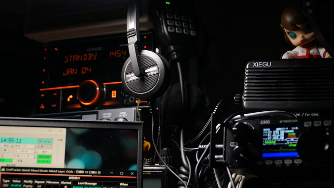

想咨询一下各位拥有G90s的ham,使用3.5接口的耳机插入机器的音频输出口之后,插到底是不是耳机的双声道声音很轻?
我的G90s 耳机3.5插头插到一半有单声道输出,音量正常,但插头全部插入之后,虽然可以双声道输出,但声音非常的轻,所以发帖问一下各位。

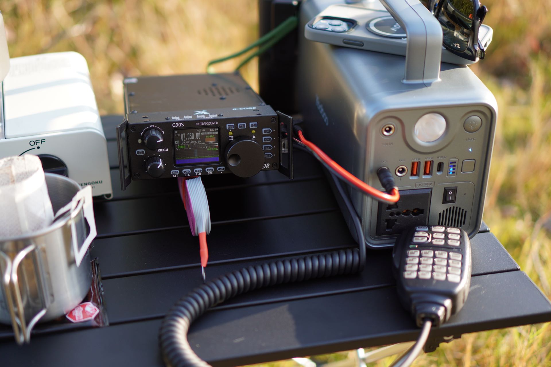

补一张野架照片

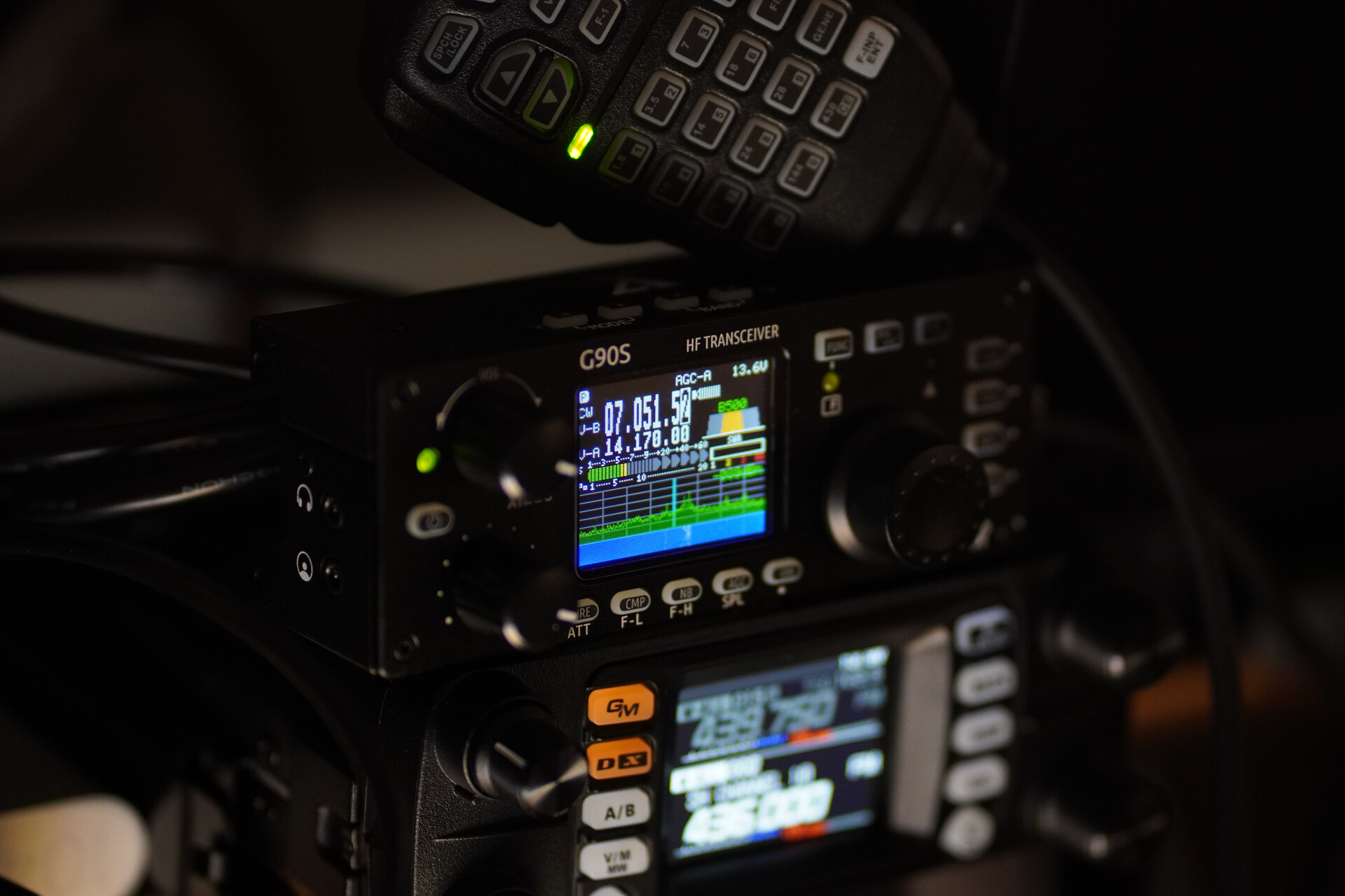

我自己找到了答案,G90s的音频输出口有挑耳机的现象,普通双声道耳机在完全插入接口后,2个喇叭都会发声,但是很轻,要把插头稍微拔出来一点才能使音量恢复正常,但是音量是恢复正常了,耳机喇叭也只有1个声道发声了。
使用YAESU YH-77sta耳机完全插入后,耳机双声道都可以正常音量发声,使用协谷单声道喇叭GY-03接入后,发声很轻,询问后得知G90s如需外接喇叭,需有源喇叭:
