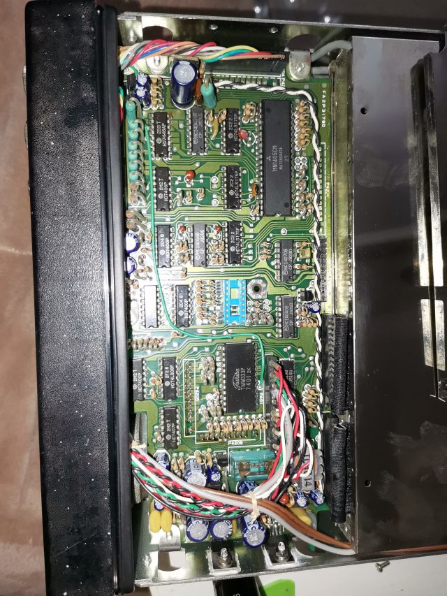

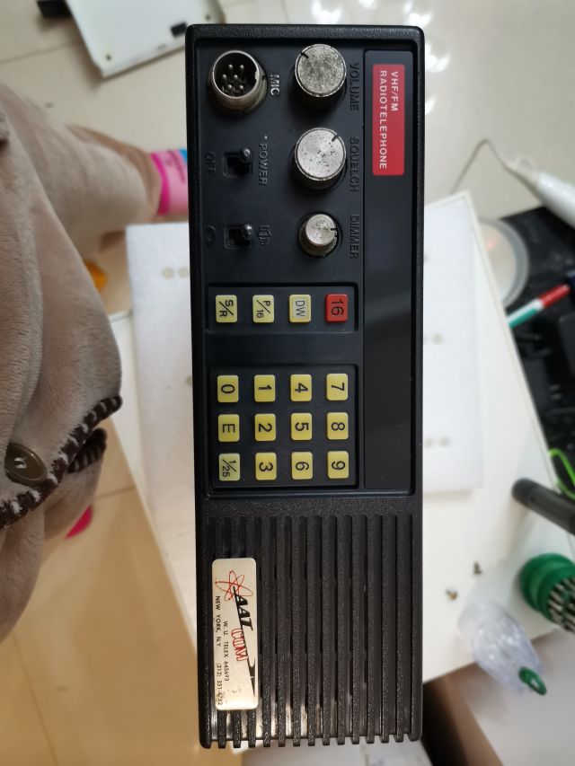

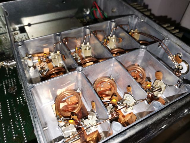

这是一台1970~80年代进口的VHF基地台(品牌:SAIT 型号:TC5773,它还有另一个型号:D72-A,是由不同的分销商提供),拆开发现里边做工非常棒,特别是RxTx单元,里边金光闪闪的,曾经不知在如里看过说这机器里能拆出黄金,估计就是这个部位吧?

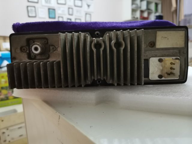

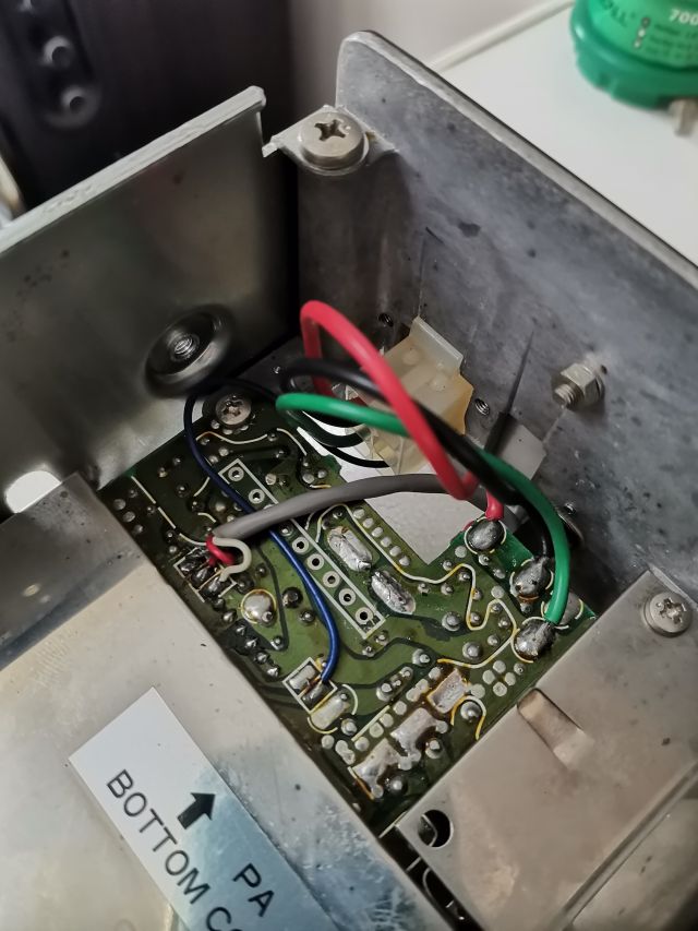

电源接口总共有四根线,但不知道具体是如何定义的,其中三根一样粗的线颜色分别是红、黑、灰(在接口插座上是针),另有一根较细的蓝色线(在接口插座上是孔),不知道该如何接线,盼望高人指点!
已经测出红线连接到面板电源开关(应该是正极),灰色是与机壳相通的(是负极?),那么黑线又是干什么的呢?还有细的蓝色线又是什么呢?pS:机身尾部有专门的扩展喇叭接口。

这个机子没有风扇,重量大约有5KG左右,散热全靠全金属机身(除面板外),机身除去外壳还有专门的金属骨架,所有单元都是固定的骨架上的,重要单元都是独立或独立带屏蔽罩或铸铝,特别是与天线插座连接的那个RXTX单元,是在一个单独的铸铝盒子内,里边排列了两组空气电容?和线圈(可能是滤波器?),腔体的底部有一层金色,不知是涂层还是金箔,金光闪闪的,几十过去了里边还跟新的一样!

调谐回路有一定观赏价值。实用性能不及现在的量产廉价腔体滤波器。没有多少镀层

那个年代的东西用料虽猛,但是整体技术与现在有四十年以上的差距,所以实用性还是经济性肯定没现在好,只能是自己收藏玩玩。

灰色的难道不是一个外套吗? 里面还有几根细线,是控制线吧。电源我只看到红黑绿3根线,

通常红色是电路正, 黑色是电路负  灰色如果与电源外壳通就是地线,蓝色的细线,那就不要管他好了。

kg5srk:灰色的难道不是一个外套吗? 里面还有几根细线,是控制线吧。电源我只看到红黑绿3根线, (2021-12-11 03:11)
你说的那个灰色外套是接到外置喇叭插口上的(这组线没有疑问)。电源线是在一起挨着的那三根一样粗的线,也就是你说的红黑绿(可能我把绿看成灰色了),另外还有一根很细的蓝色线也接到电源插口上。

16频道,海事机器吧
