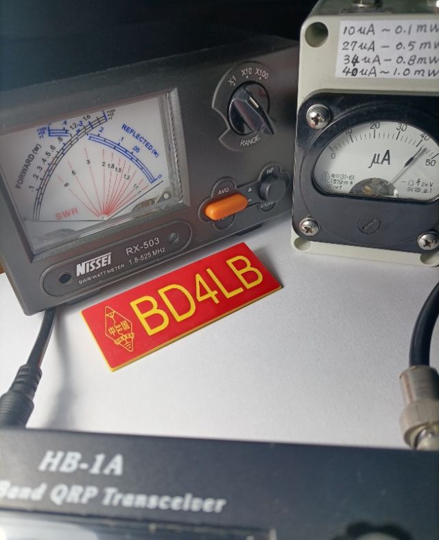

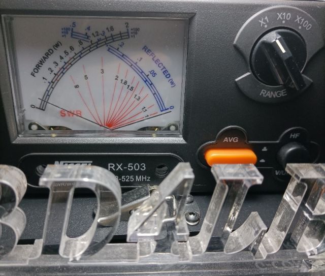

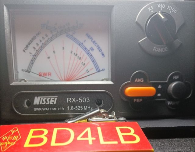

50毫瓦的功率,您用什么功率表测量的?
我的NISSEI RX-503功率表,测量100毫瓦以下的功率,没有刻度线了,精度不足。
我用衰减器和G90S的发射功率,简单校准过。
测量误差总是有的~应该不会太大~
QRPp玩儿到50毫瓦以下,难度越来越大……
有机会的话,咱们之间可以试试……

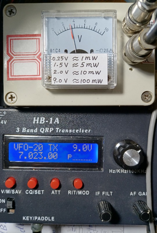

用衰减器,再次仔细校准了发射功率。
前两次,用10毫瓦的通联测试,实际的发射功率是5毫瓦。
哈哈~

30毫瓦的功率值,没有更好的办法校准,只能估计了。
5毫瓦,10毫瓦,使用衰减器校准的。
100毫瓦,使用NISSEI RX-503校准的。
低于50毫瓦,难……

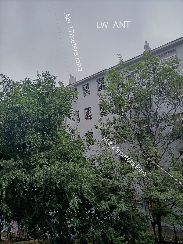

我认为:我的天线系统应该是存在较大的损耗。
8米长的50-3同轴电缆,我测量过,
大概有0.5dBm的损耗。
对更小功率的通联,是有影响的。

我的HB1A,发射功率很难调整到100微瓦(0.1毫瓦)。我不会搞~
1毫瓦是最低了~

测量了一下我的NC40A,它的发射功率可以调节到零瓦。能调节到0.1毫瓦。
我的HB1A更换那个可调电阻(改用500欧姆的),应该也可以的。
这个问题,解决了!

户外通联,有可能找到底噪小一些的地方。
但是,我的户外通联经验告诉我,市区内的公园山顶,有几次,底噪也挺大。还不如家里的底噪小。
另外,户外使用的端馈天线,我只能用10米长的。20米长的,在山顶上伸展不开。
家里的端馈天线振子,是40米长的。

我是用5W功率串衰减器  测量的话我是用频谱仪确定功率,这样有个好处就是底噪经过衰减器衰减的干干净净的。

那你是住在二楼,相当于2楼的阳台直接拉到你的qrp电台上,6楼那个的另一端是到你楼顶的是吗?80米钢丝绳,并联成两段40米的振子。搭建条件可以啊。

@bg5uvq
是的。
六楼顶边缘的固定点,有两个。
我居住的这栋,六楼楼顶有一个滑轮。
对面六楼顶的固定点,有两个滑轮。
二楼阳台窗外的固定点,有一个滑轮。
这样,整根80米长的不锈钢钢丝绳,都在这些滑轮里面了。在二楼阳台,可以用手拉动钢丝绳,方便更换。(也试验过,改变天线振子的形状,把端馈天线变成三角形LOOP。)
还打算试试,40米波段的,变形的J形天线……
字母T形状的端馈……
两单元定向天线……
试验天线的想法挺多,慢慢搞了~~哈~
