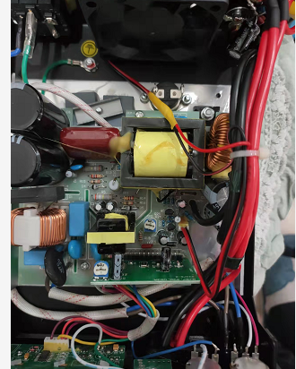

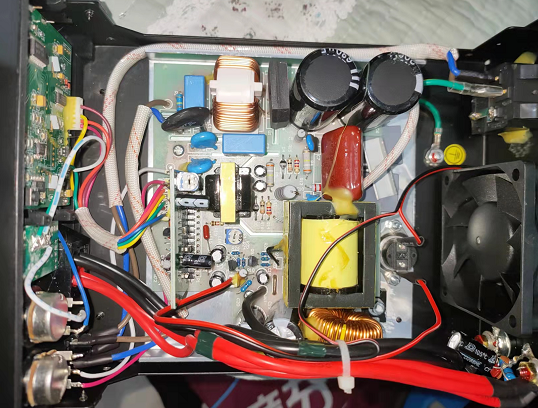

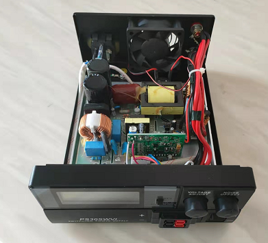

使用中发现这个电源风扇不转,以为是温度没到,但是长时间待机或者小电流状态,外壳很热了仍然不转。打开一看是个机械温度控制,风扇串接了一个50度的开关,输出电容和电感那里已经很热了,长时间会出问题,所以改了一下,跳过这个开关。
惊喜的是,改后风扇开机瞬间高速,然后转到低速旋转状态,声音很小。应该是有温度控制电路,在开关变压器上贴有一个热敏电阻,可能在高温时风扇会全速旋转。
开10多个小时,外壳温度没什么变化。

一看这做工.比早期AT的PC电源差多了

这几天杭州温度比较高,今早呼叫时发现输出功率一直往下掉,天线电台都正常,一摸电源发现比较热,可能电源因为温升高自己控制输出了,此时风扇还不转,这个设定比较无语了,看来也要跟楼主一样改改线路了。

改好了,风扇转速还比较低,噪音很小,额定工作一小时外壳没有明显温升,输出功率正常,成功。

拆开电源看看还是中规中矩, 就这个价格来说, 30A输出, 一点噪声干扰没有, 可以了, 就是那个机械式温度开关可能不太灵敏。
