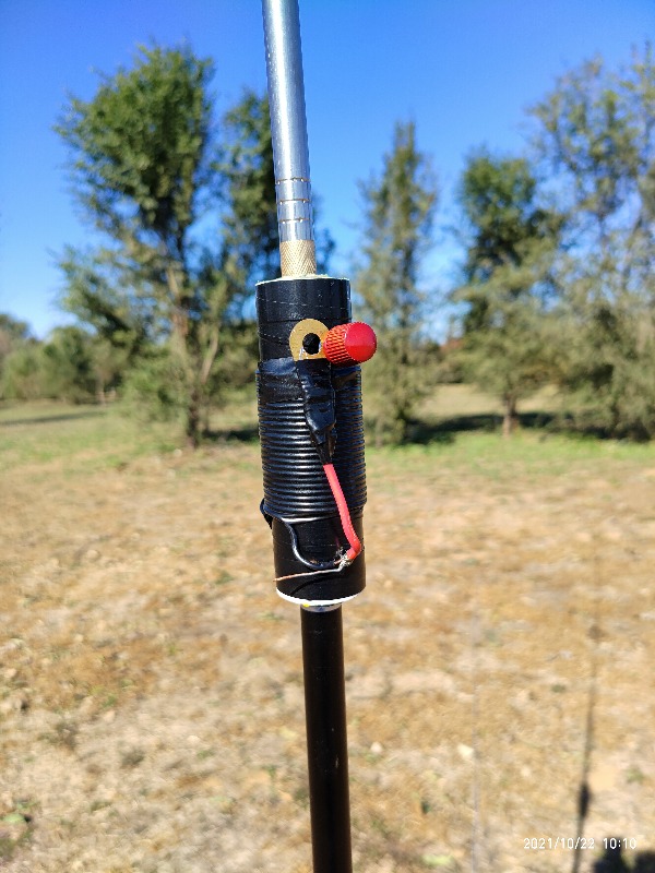

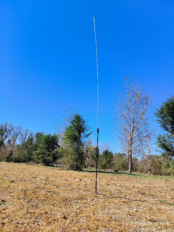

如题,密绕和间绕有什么区别,现在在中间自己缠绕了加感线圈,短接时直接工作在14m上驻波1.1,不短接直接走线圈工作在7m上,现在有个问题7m的时候驻波一直都在1.8的样子,用天分看谐振点在7.050上,多加地网也解决不了,如果线圈密绕是不是驻波可以下来点

空心线圈有很多在线计算器的,用的都是简化的公式,误差不大随便用用,匝数越多绕得越密电感量越大,匝数越少绕得越稀电感量越小,除了感抗,自有的容抗也要看环境、材料、使用频率、耦合状态等等因素决定,至于是不是多绕几圈就能用,直接买个天分看一下最直接了

这么小的线圈不参与辐射的。缩短型天线阻抗低,一个线圈补偿不了的,之后上天调就好了。

今天看天线手册这一章节,可以在在阵子和地网之间串个可变电容,解决阻抗的问题,

谐振频率高低看长短,发射驻波高低看高度。谐振点对,驻波一直调不下来,试试把天线支撑高度提上一米试试看吧。
