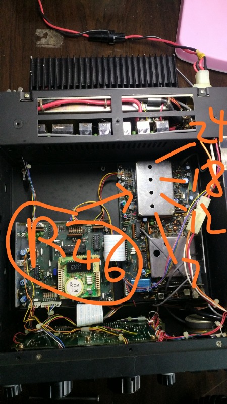

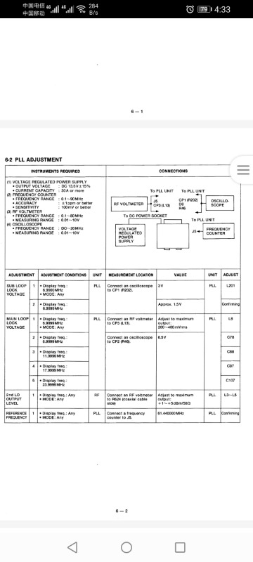

上午没事儿干,想找M700的维修手册来看看调整主副环的位置与具体参数和要求,但网上找半天没有,偶然发现一个80C的群文件里有700TY的维修手册,于是下载下来一看,对照M700的电路板,发现这俩种机器可以互相参考,连原件序列号都是一样的!于是打开机器,用了不到10分钟便把M700的主副环调整到了规定值。我仔细看了一下,其它的各种调节维修参数都有,比如功率,频率之类的,基本上都可以互用,有这俩种机器的爱好者可以参考一下。
离线bg3xx
3038
只看该作者 1楼 发表于: 2021-10-20

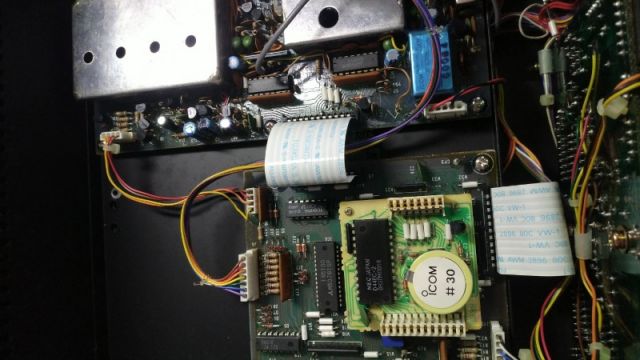

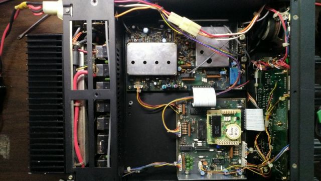

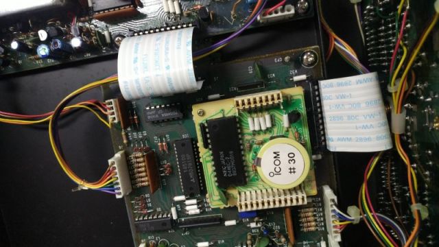

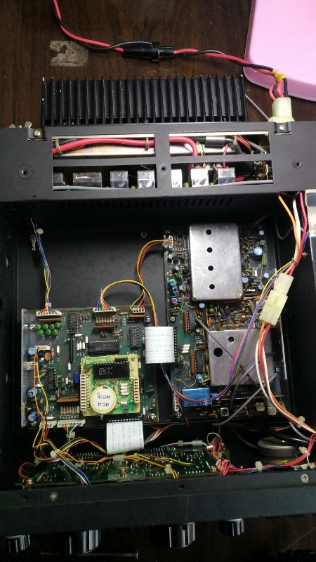

测量端口是R46这个电阻,调节位置在图中那个顶部有四个孔的屏蔽盒里,从机器操作面看过去,依次是7   12    18   24   四个频段的调节孔,出厂锁定电压是6.5V  。

这是调整主副环时设置频率与调整功率时调整电阻序列号图。
