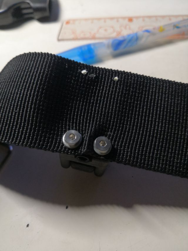

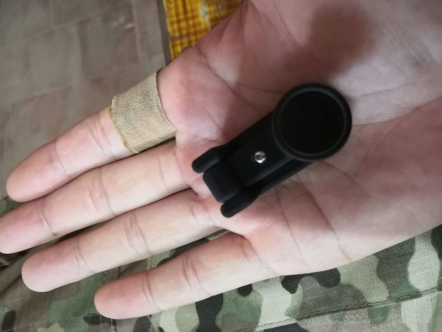

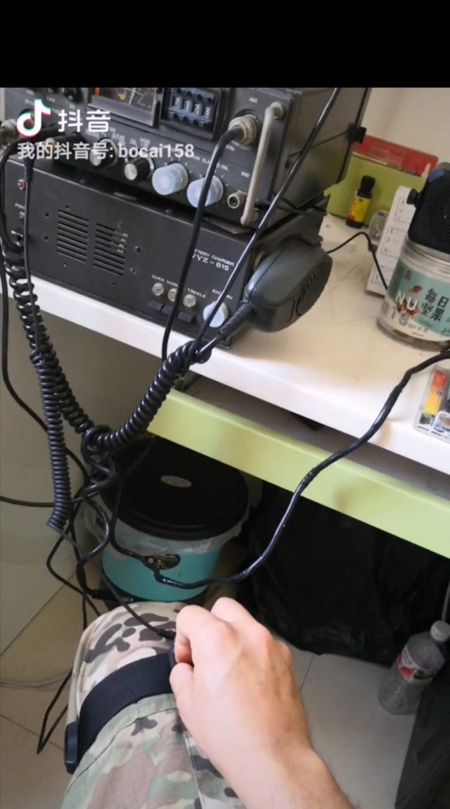

自己做了一个绑腿电键,网上买的二手电键55.99元不算邮费,绑带也是网上买的一个龙卷风腿包拆改的,24.5元,便宜又好用。

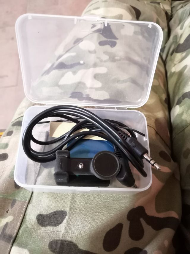

网上买了一个小型电键,带3.5双头插头线,带强磁,

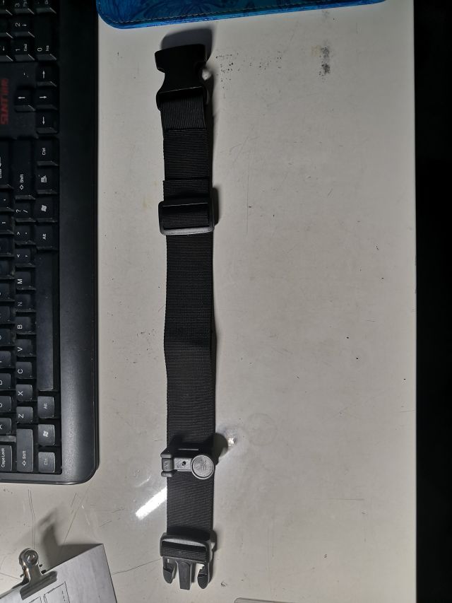

比我想象的小

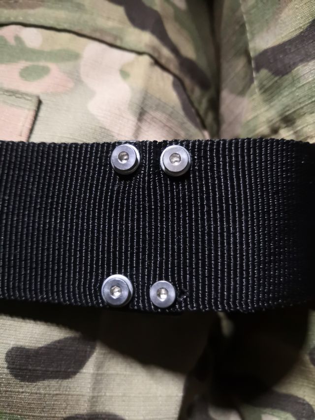

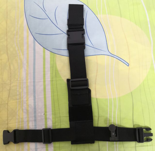

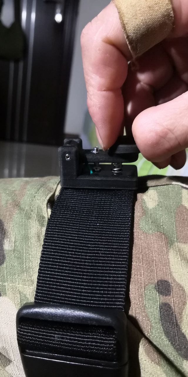

网上买了一个绑腿包,量好四个螺丝的距离,用电洛铁烧出四个小洞,拧上螺丝
把原来的强磁取掉,只要螺丝,再加垫片,

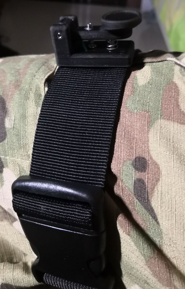

电键固定好在绑带上

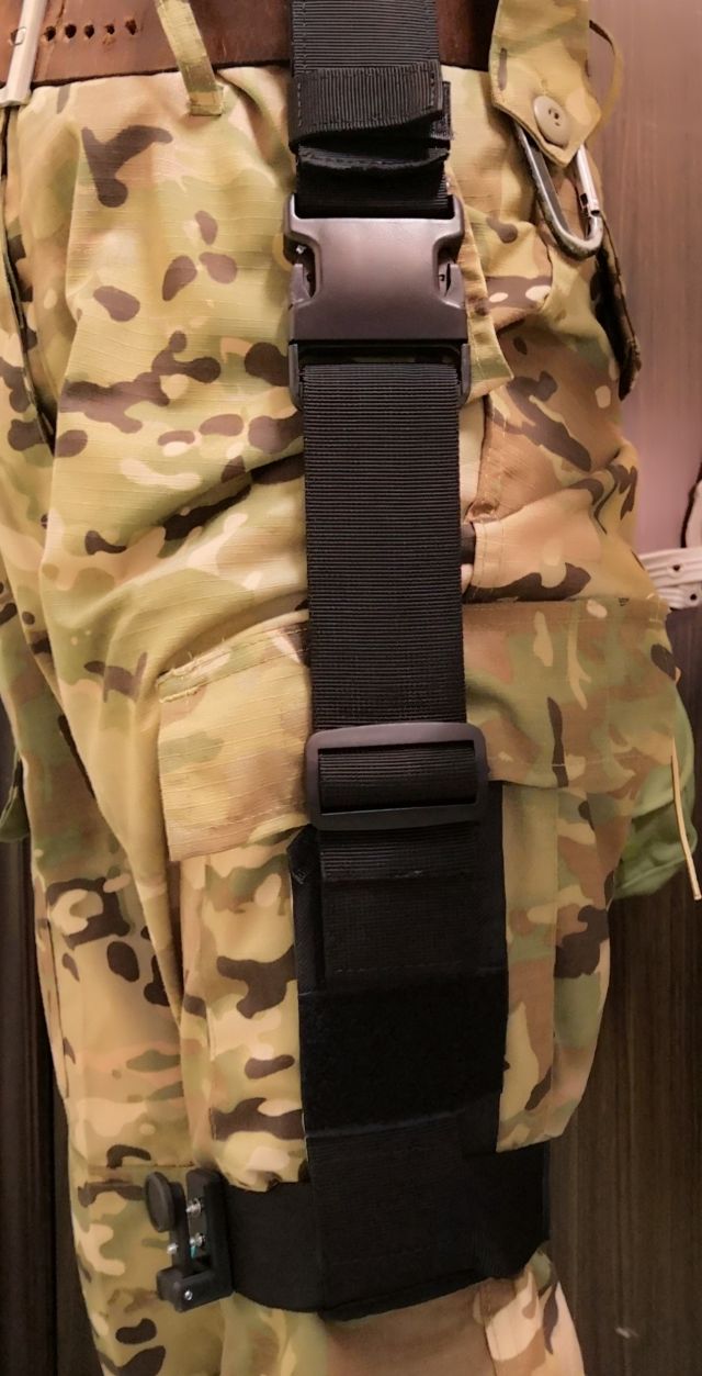

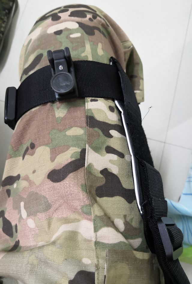

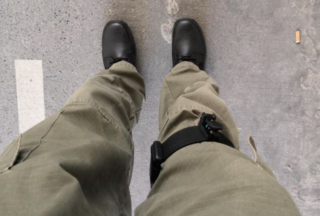

绑在大腿状态1绑在大腿口袋的下面,
加强型,适合剧烈运动时使用!

今天出门走几步,100米普通型松了两次,容易滑落,野外还是用加强型保险。

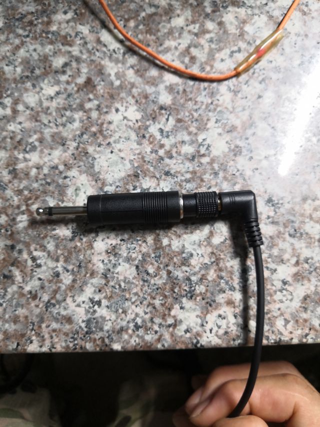

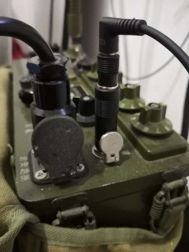

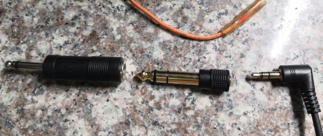

两部电台的电键插口都是4.0的,电键插头是3.5的,又买不到转4.0的,只能3.5转6.5再转4.0
[ 此帖被bg7rff在2021-09-28 13:30重新编辑 ]

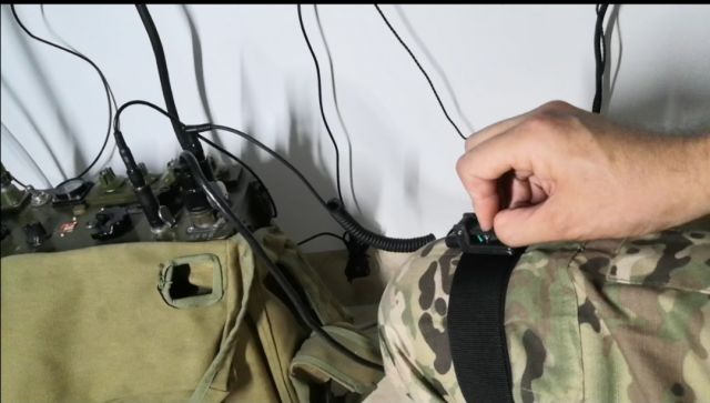

绿色包里的是什么电台啊,求解
离线bg7rff
2984
只看该作者 5楼 发表于: 2022-03-30
回 臧琦 的帖子
臧琦:绿色包里的是什么电台啊,求解 (2022-01-11 15:13)
十瓦频合
