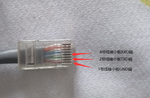

受到 业余无线电 公众号文章 http://www.yidianzixun.com/article/0KQjO8Db  启发,我也想自制一条写频线,可是结果却大失所望。电台不识别。
经过研究,发现原文与我的实际情况有一些差异。如图!
简单的说是更换了2号线和4号线的位置。另外,写频不成功也是因为写频软件的原因,当初我下载了官网的写频软件,版本号2.0的。后来我找到一个1.0写频软件,写频成功。特此记录下来给需要的人参考。

做一个标准的8pin,再做一堆8pin转各个厂家引脚定义的跳线即可
讲究的话,最好是加上隔离

是这样的理论,但是实际不一样

火腿要么转接头多,要么写频线多,    我的写频收纳盒里是两多,平常用到那个写频线再去插拔就好了
