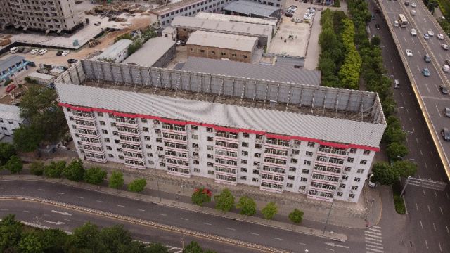

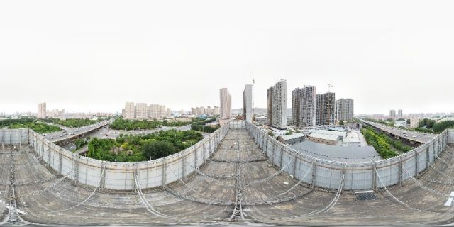

图片上有巨型广告牌那栋楼就是以后的我住的那个房子,一共6层,我住在5层,大铁塔以后是建不起来了,现在想请各位帮忙想一想这种环境怎么架天线,以及被巨型广告牌围起来的房顶,信号效果还有救么。(房顶上的广告牌目测高度在3m以上了)

只看该作者 1楼 发表于: 2021-08-15
立不了塔,你就立杆,只要广告牌没有霓虹灯就没事

只看该作者 2楼 发表于: 2021-08-16
小环天线。。。我猜这里会再装一圈LED

只看该作者 3楼 发表于: 2021-08-16
装灯箱就完蛋,速度卖房9349

只看该作者 4楼 发表于: 2021-08-17
附近没有看到LED灯箱,但是房顶上的广告牌是那种带旋转的广告牌,一次性可以贴3张广告,并滚动展示的那种

立铁杆拉长线  DP   全尺寸环形天线都可以
12110
只看该作者 7楼 发表于: 2021-08-17
只要不装LED就没问题,做个简易支架,搞个端馈,假设高度比广告牌顶端高一点,放在这一圈广告牌中间,尽量减轻广告牌支架对天线影响,广告牌还对你的天线起隐蔽作用,架设端馈之后测试一下底噪特性,如果底噪太大就尽早撤退吧

升降塔啊,,,,

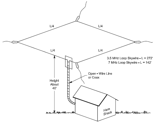

离线net2000

离线BD7JAC
38762
只看该作者 12楼 发表于: 2021-08-22
160米大LOOP

离线bh3xzt
823
只看该作者 13楼 发表于: 2021-08-30
回 net2000 的帖子
net2000:[图片] (2021-08-22 19:27)
这种天线nb啊,我搜一搜看看怎么架
